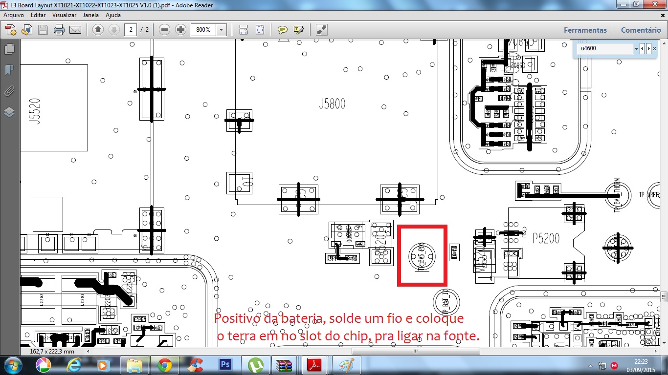

  • ToninhoSantos
    ToninhoSantos

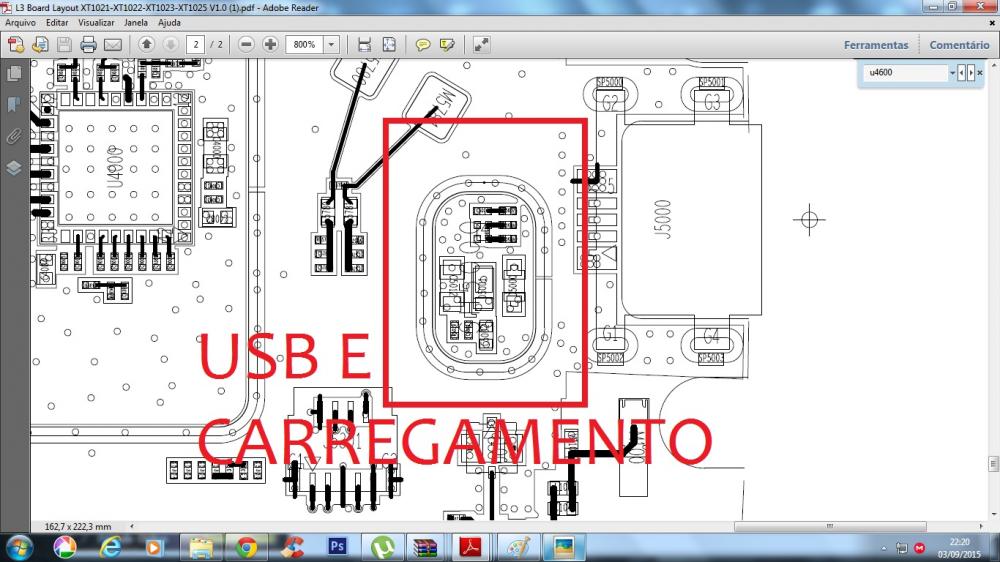

    Moto G2, consumindo na fonte e não liga, possivel solução.

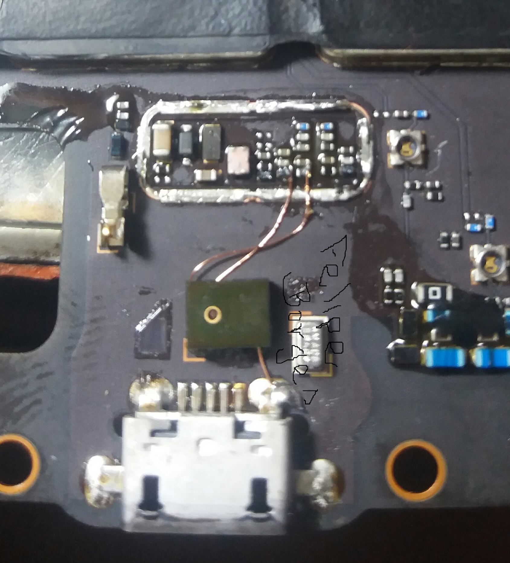

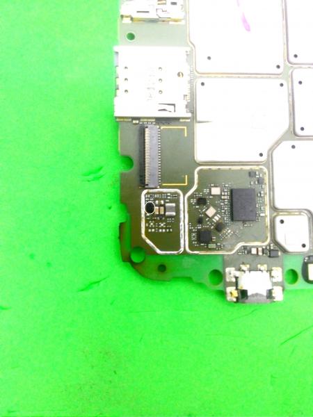

    MicroSoldagem
    Moto X Play reconhece o carregador e não carrega. Fazer o jumper marcado em vermelho.

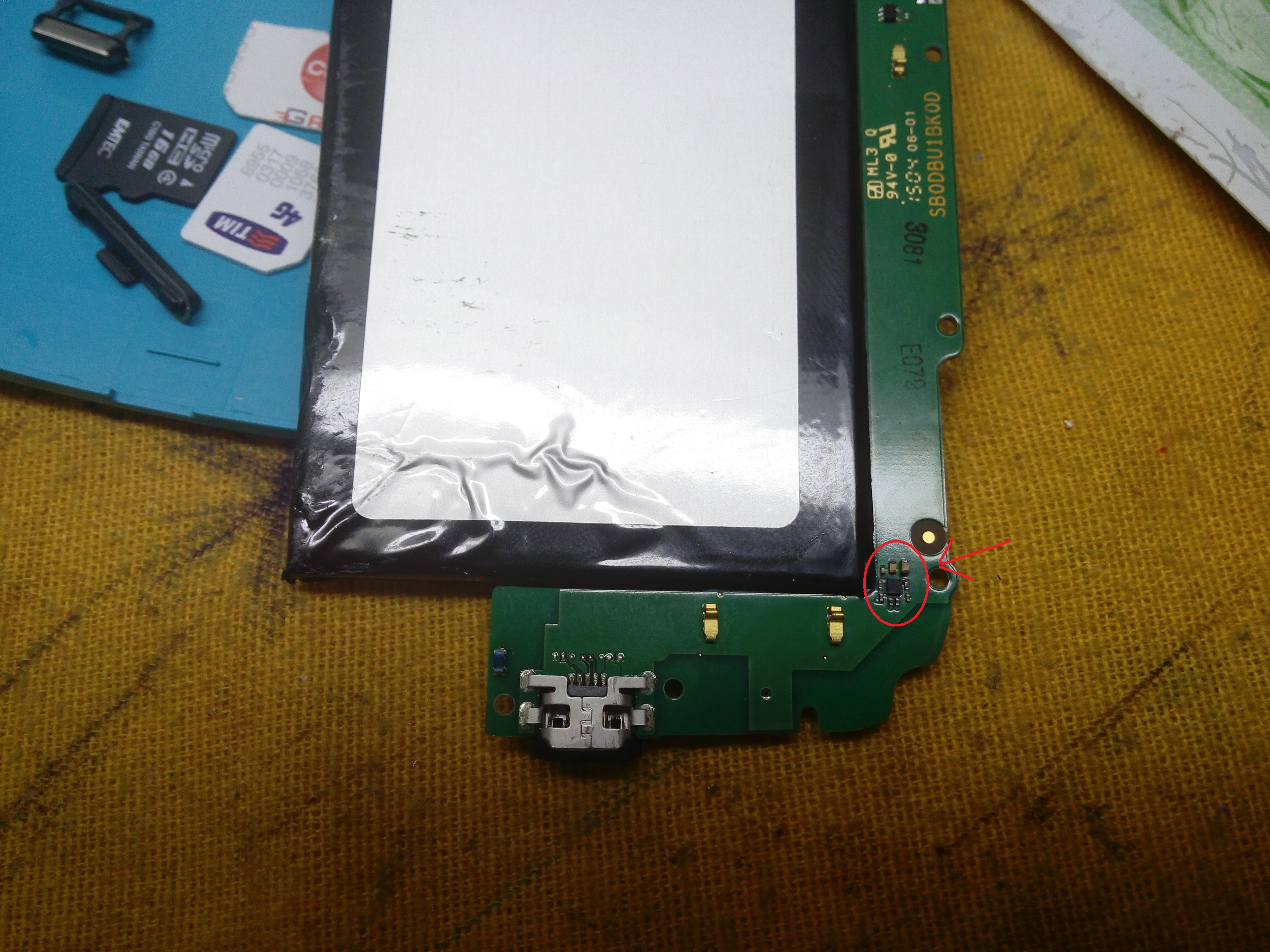

  • Cleyton Moreira
    Cleyton Moreira

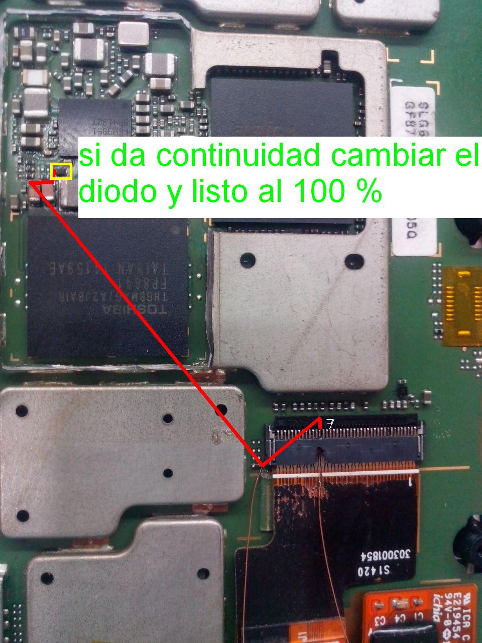

    solucao para moto g4 xt1626 ou xt1640 com imagem e sem iluminação no display, execurado jump pois estava com trilha rompida e trocado diodoencontrei em um display do gram prime

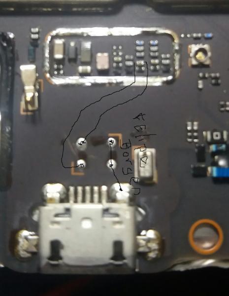

Galera por favor me ajudem estou com um mtg2 q nao carrega já revirei o clan gsm não achei nada algum tem uma solução. ..obrigado.
Amigo olhe esse vídeo quando não conseguir encontrar uma forma de solucionar o carreamento de celulares e tablets faça esse Jumper, vai te ajuda bastante.

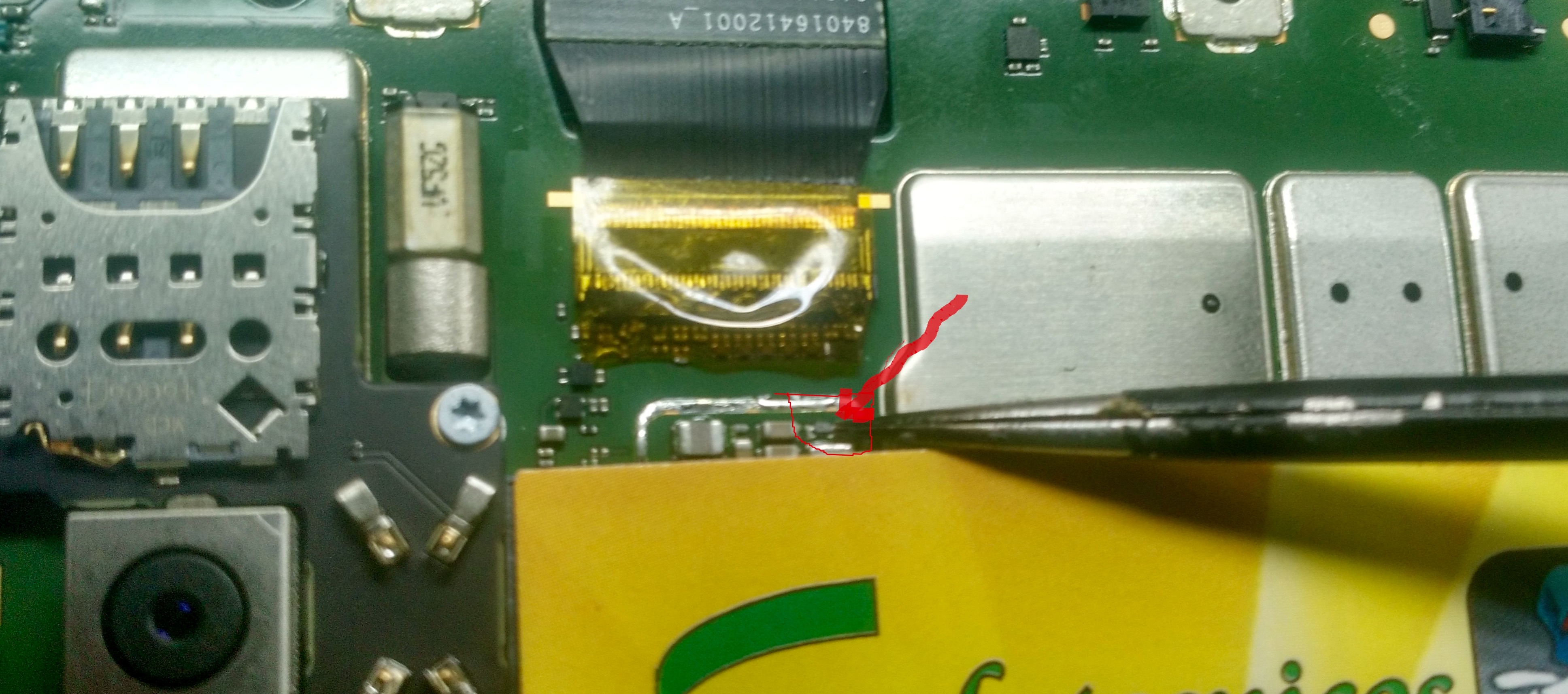

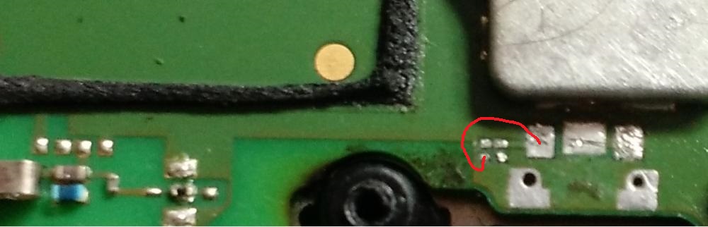

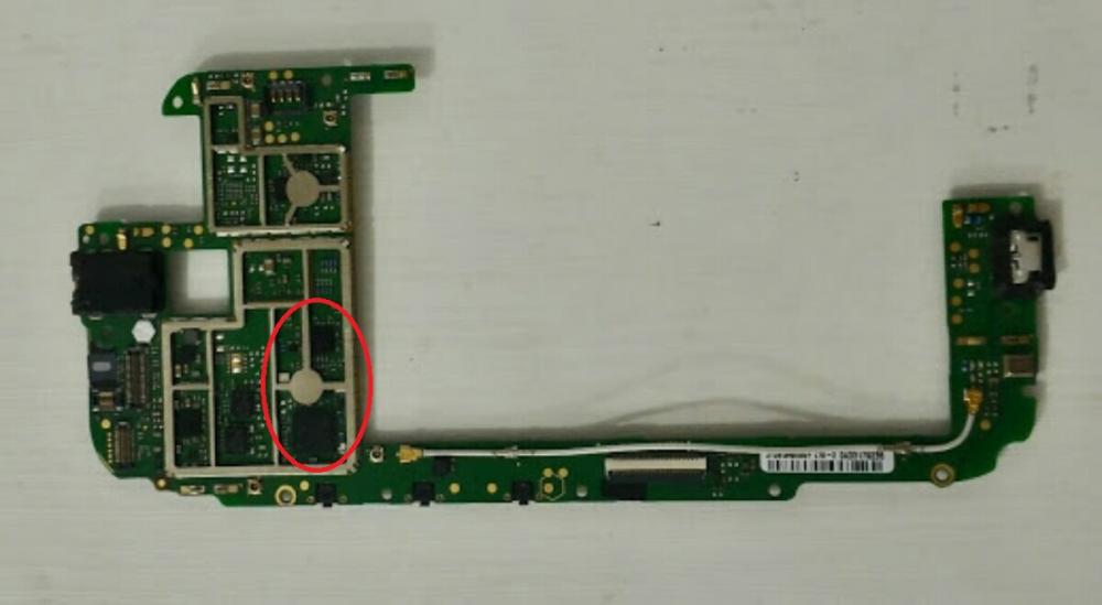

Olá a todos do ClanGsm , Hoje venho compartilhar com vocês colegas de trabalho uma experiência que eu tive essa semana.
Na assistência em que trabalho entrou um Moto G 2º gen xt1069 sem sinal, após fazer varios testes eu ressoldei uma area da placa e funcionou! Vou deixar abaixo um anexo da imagem mostrando o local. Espero que ajude quem precisar.
Obs: Cada caso é específico! No meu o aparelho não havia sofrido nenhum tipo de contato com agua ou humidade. Vale lembrar que antes disso deve-se verificar as antenas.

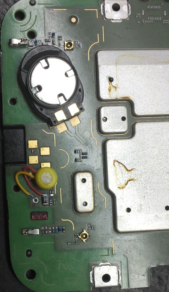

Moto G3 sem iluminação no lcd. Feito e testado por mim. 100% testado !! Substituir esse componente indicado abaixo !
Moto G3 sem imagem ou imagem piscando
credito indriquete

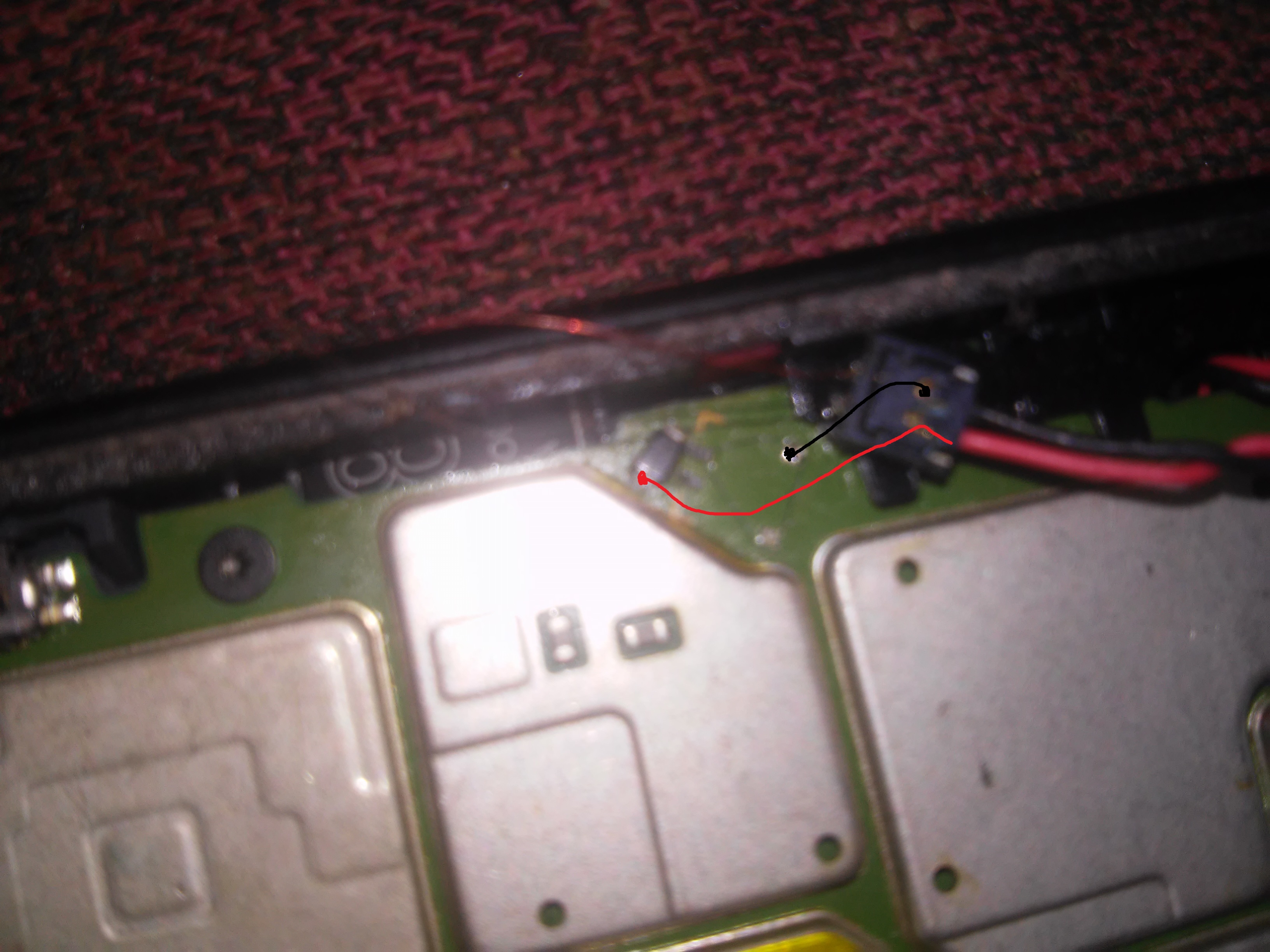

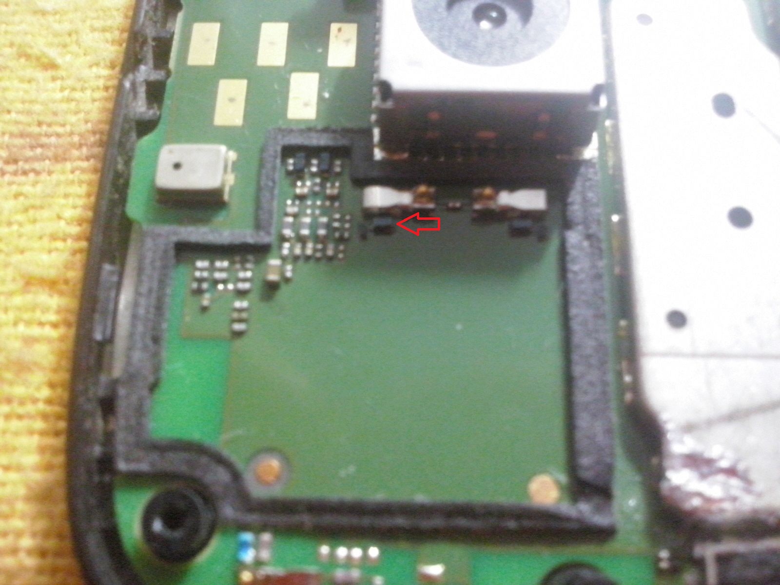

Solução do microfone xt1563 com trilha rompida, obs: testada.
