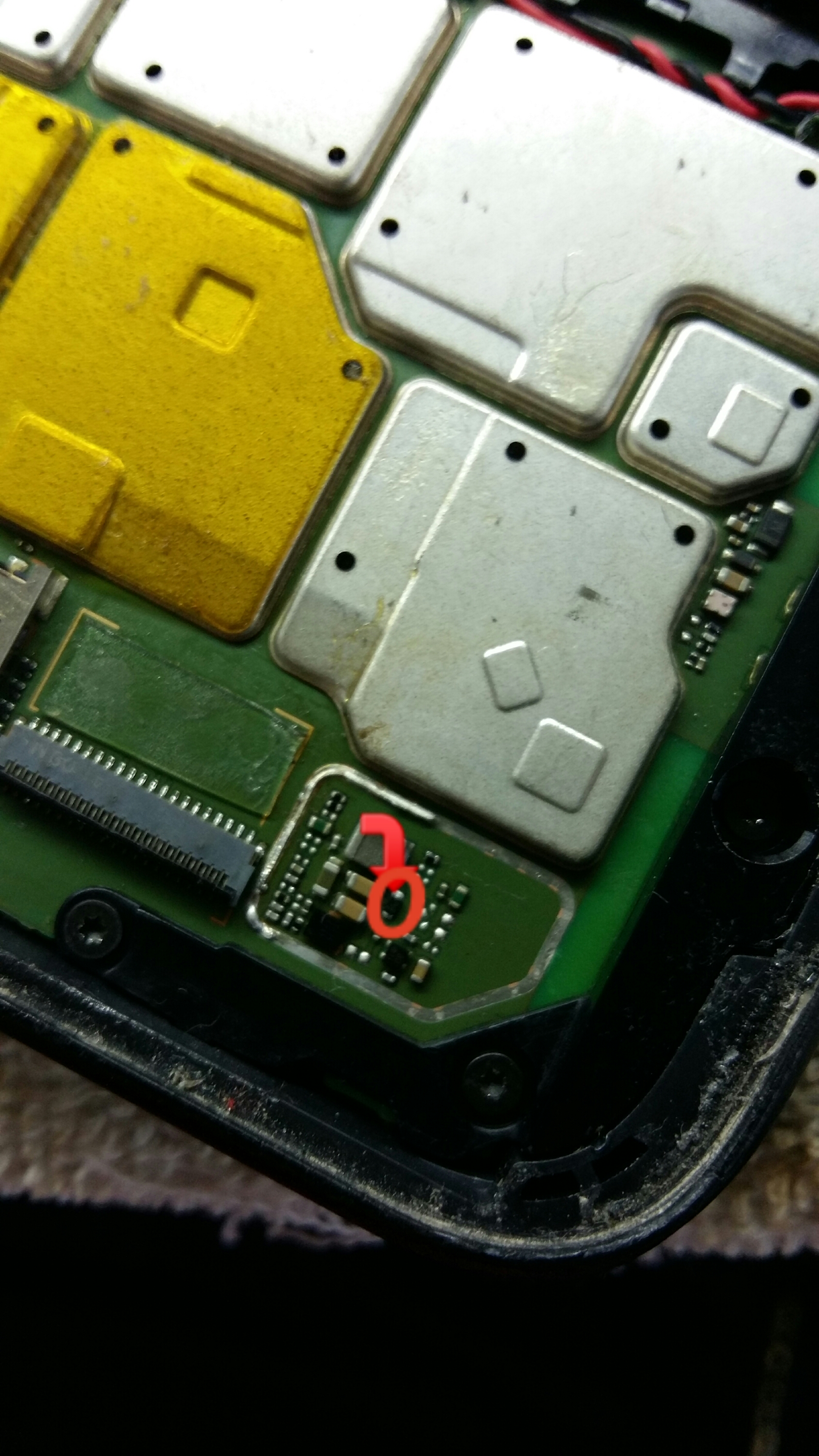

este atc veio com led aceso direto, nao piscava, pois quando pisca é facil, só reativar a bateria, ele nao ligava, completamente inativo, faça assim: pegue uma chave de fenda pequena ou qualquer coisa e dê um curto no positivo do capacitor e na lata ao lado dele, segure por uns 3 ou 5 segundos, o led vai se apagar e  o lcd vai acender com bateria 0  comigo foi 100% funcionado e carregando normal, atc morto agora está vivo,( faça por sua conta e risco)

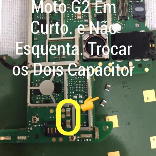

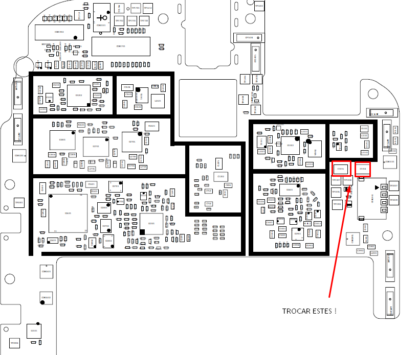

    ToninhoSantos
    Moto G2, consumindo na fonte e não liga, possivel solução.

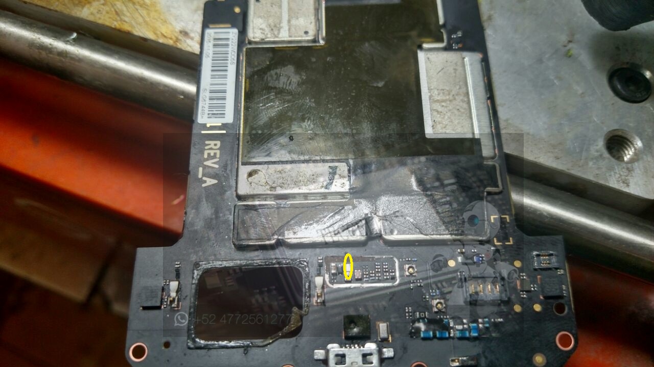

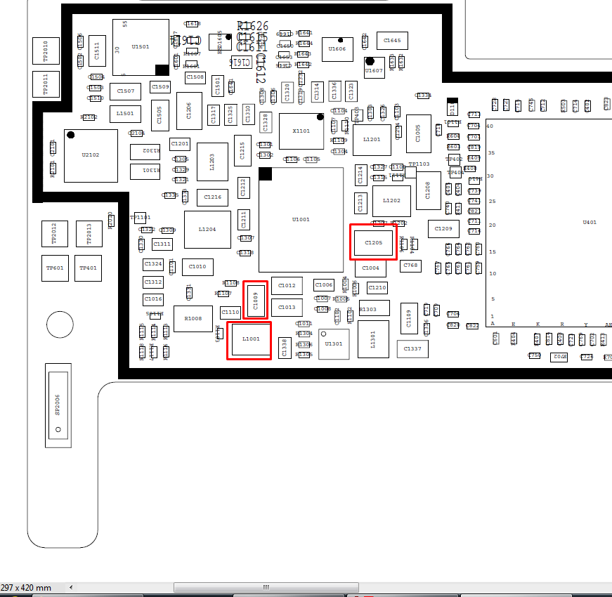

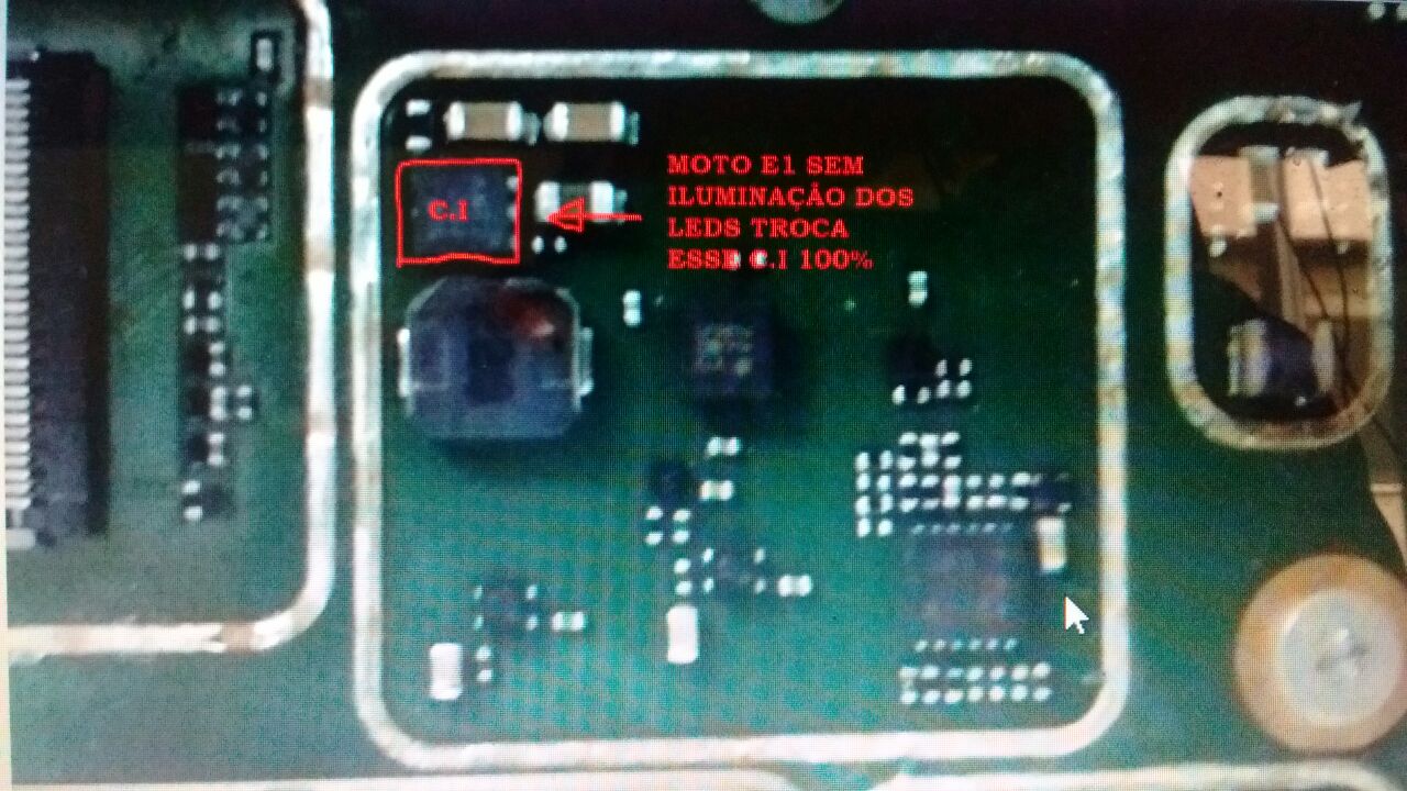

    Moto X Play reconhece o carregador e não carrega. Fazer o jumper marcado em vermelho.

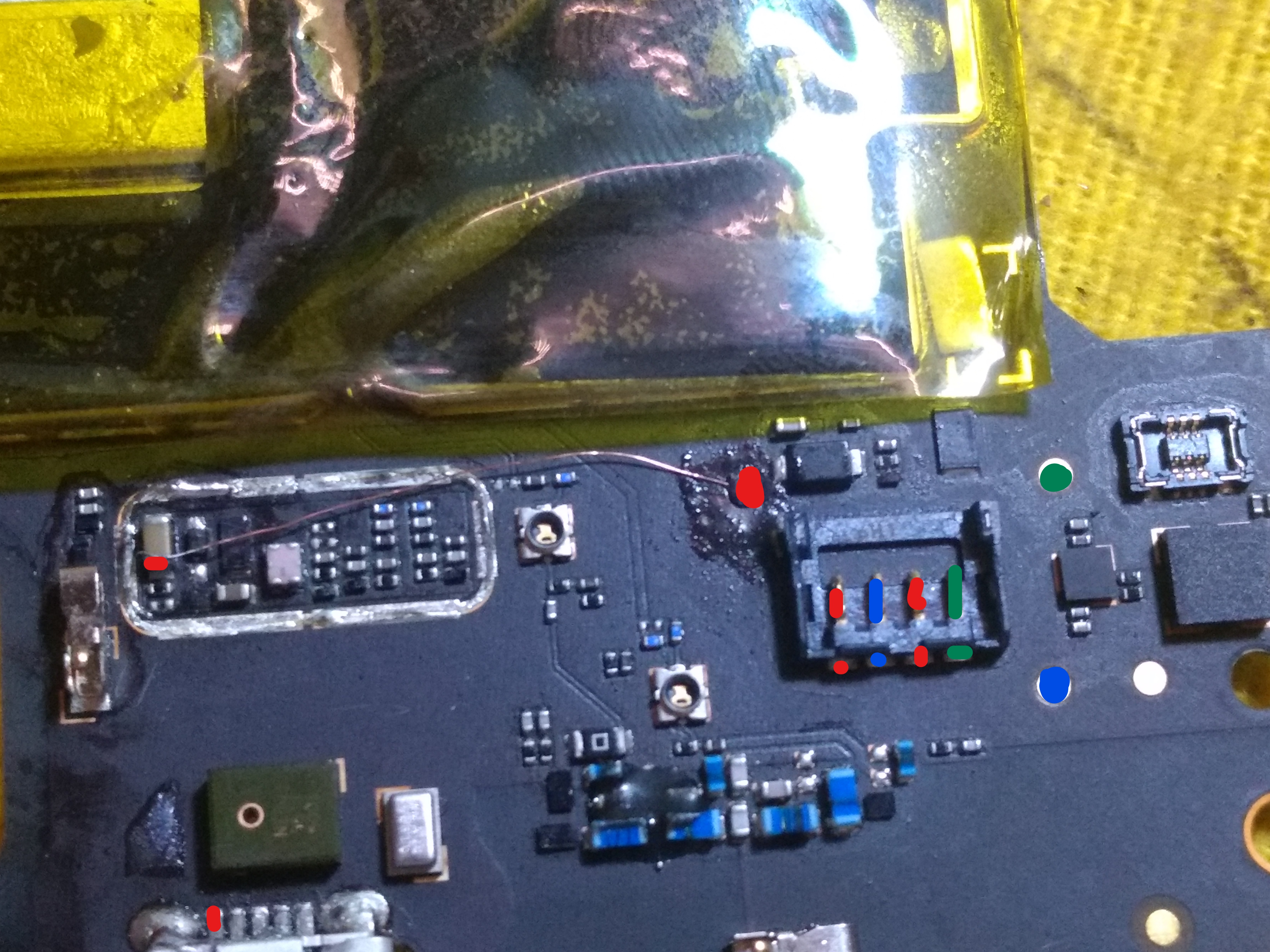

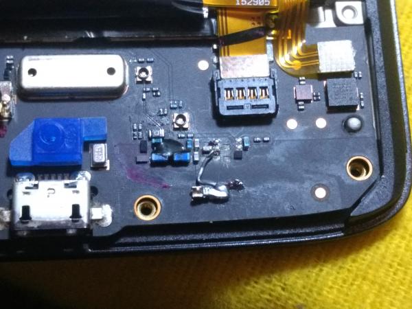

    Cleyton Moreira

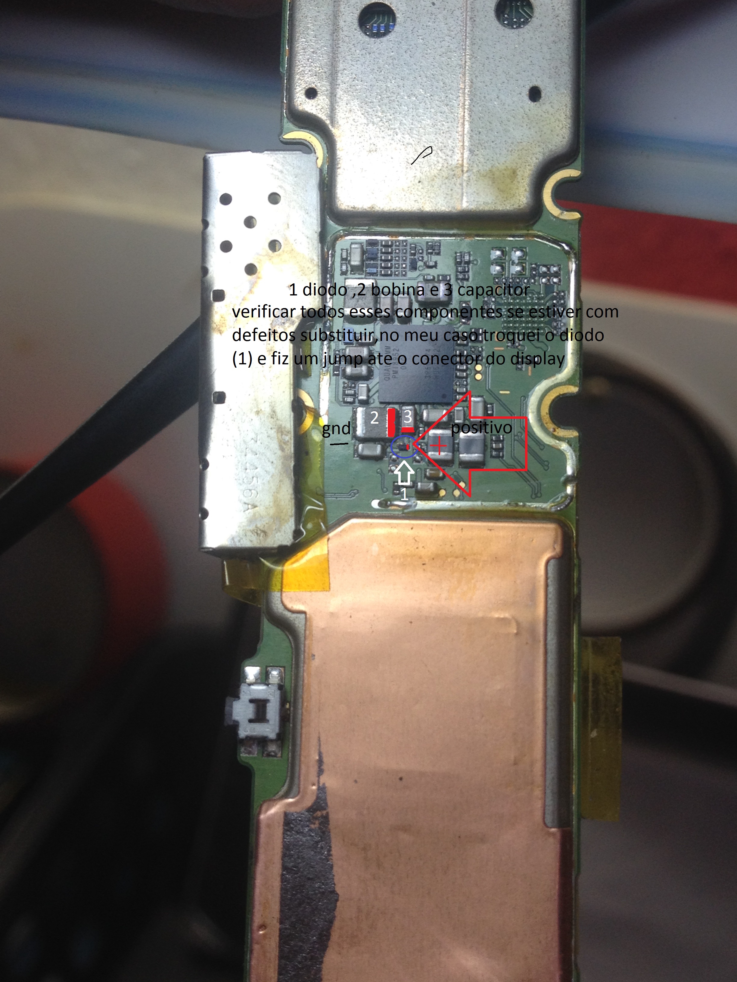

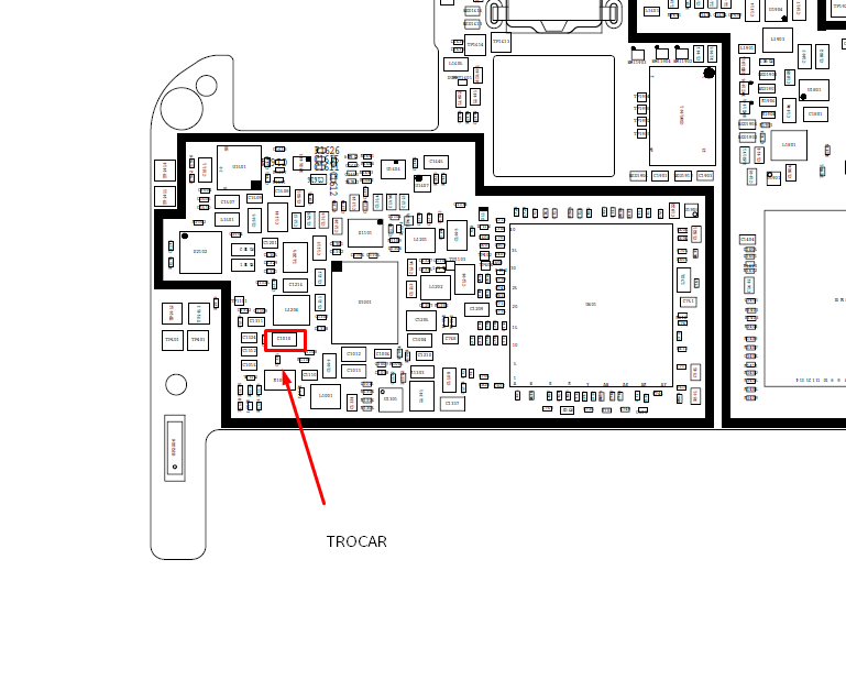

    solucao para moto g4 xt1626 ou xt1640 com imagem e sem iluminação no display, execurado jump pois estava com trilha rompida e trocado diodoencontrei em um display do gram prime
