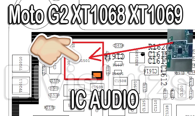

    ToninhoSantos
    Moto G2, consumindo na fonte e não liga, possivel solução.

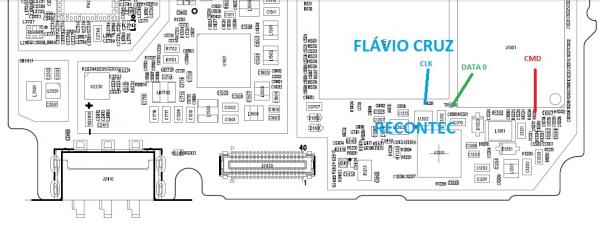

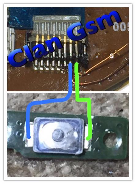

    MicroSoldagem
    Moto X Play reconhece o carregador e não carrega. Fazer o jumper marcado em vermelho.

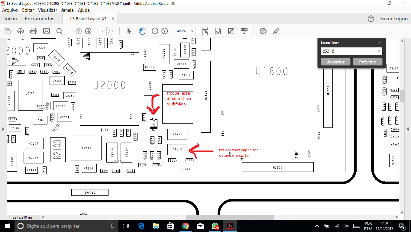

  • Cleyton Moreira

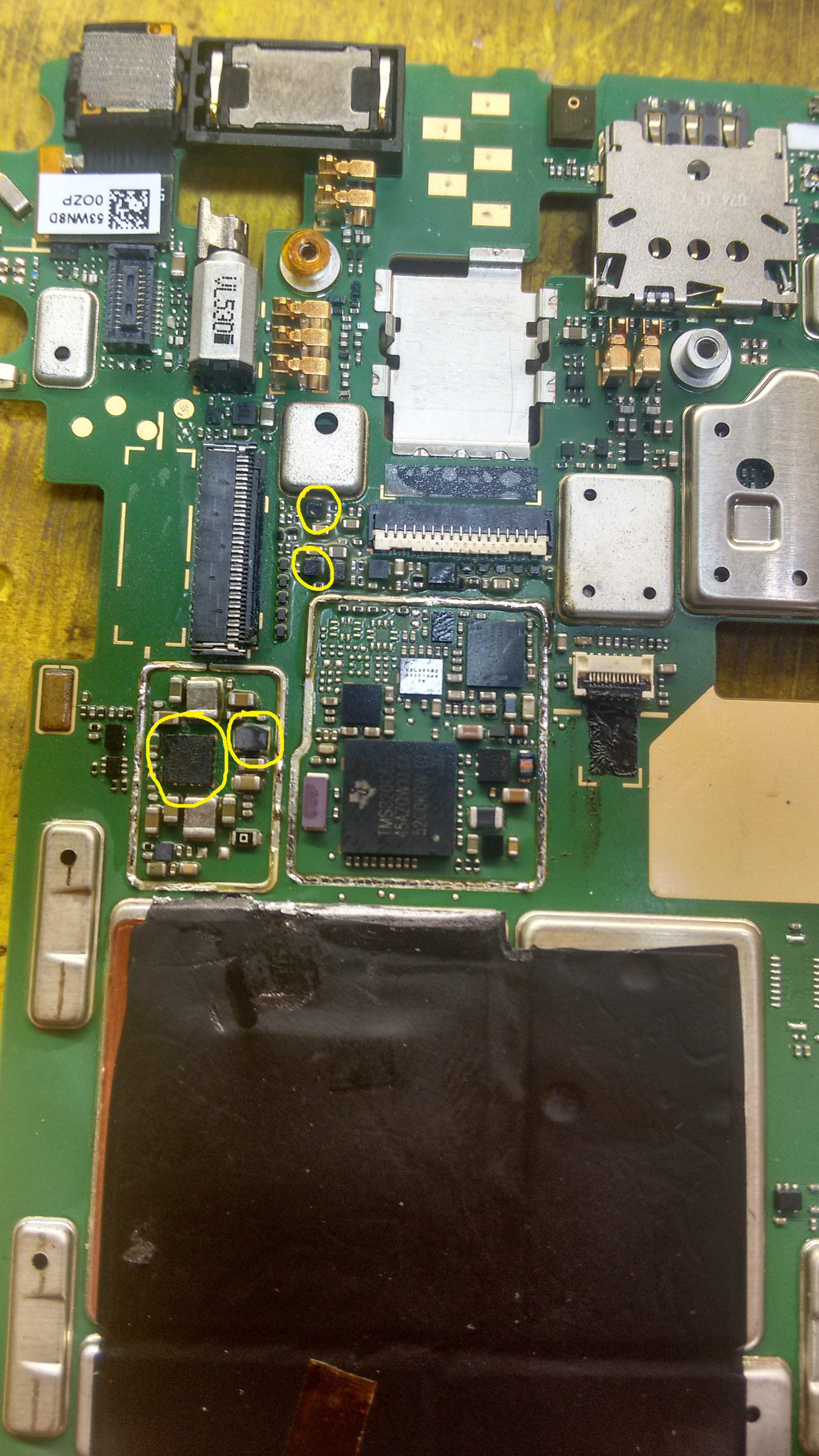

    Cleyton Moreira
    solucao para moto g4 xt1626 ou xt1640 com imagem e sem iluminação no display, execurado jump pois estava com trilha rompida e trocado diodoencontrei em um display do gram prime

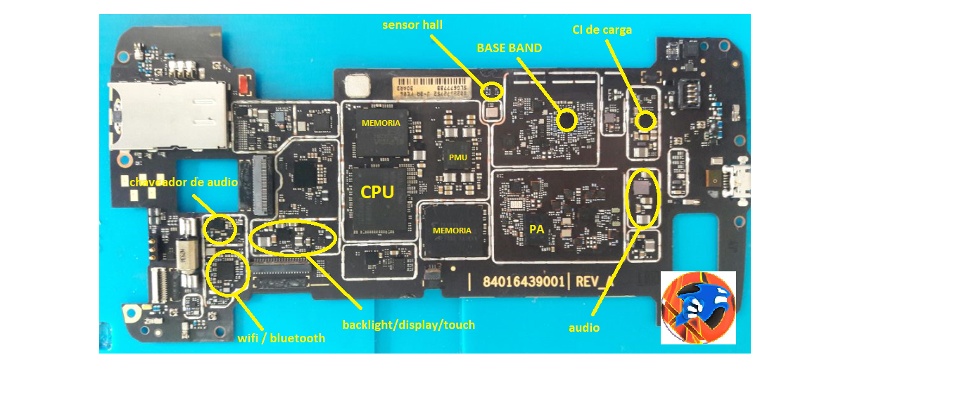

Moto G4 play WIFI  oscilando ou fraco.
Trocar os componentes indicados nessa imagem.
Os capacitores podem ser retirados de sucatas de moto G2.

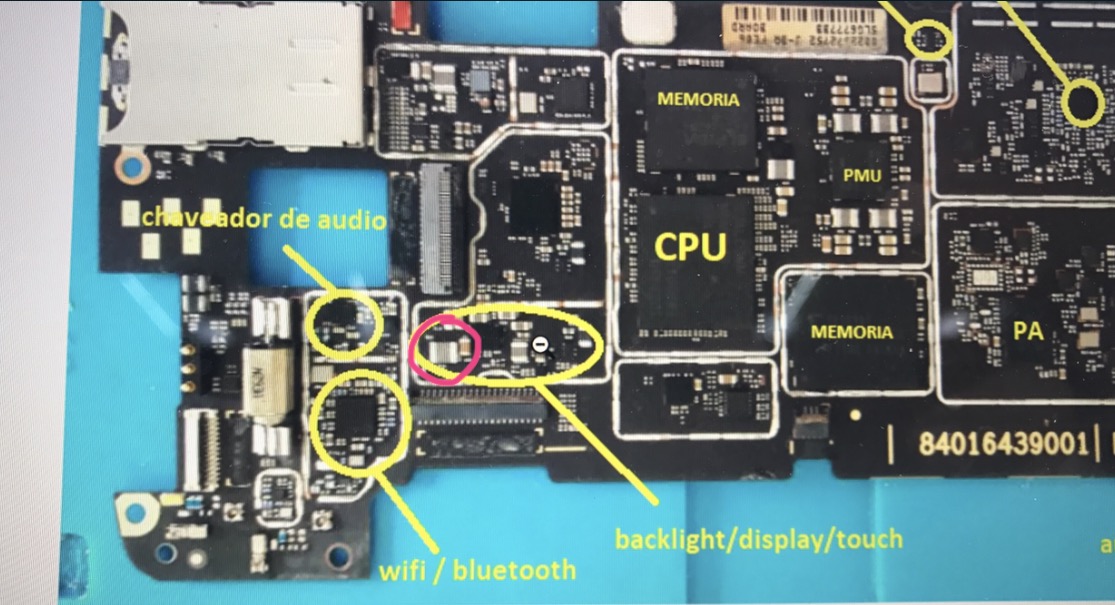

3 horas atrás, Cesar icommerce disse:
moto x play reparo display escuro
basta trocar o que ta marcado em vermelho e a imagem volta ao normal
Pode ser preciso trocar os 2 capacitores cinza aqui foi 100% pra retirar a blindagem usei um alicate de unha e retirei com bastante cuidado outra coisa o flet do display tem que ficar bem preso rente com a placa e é melhor colocar uma fita nova pq se ele não ficar bem preso vai queimar novamente
