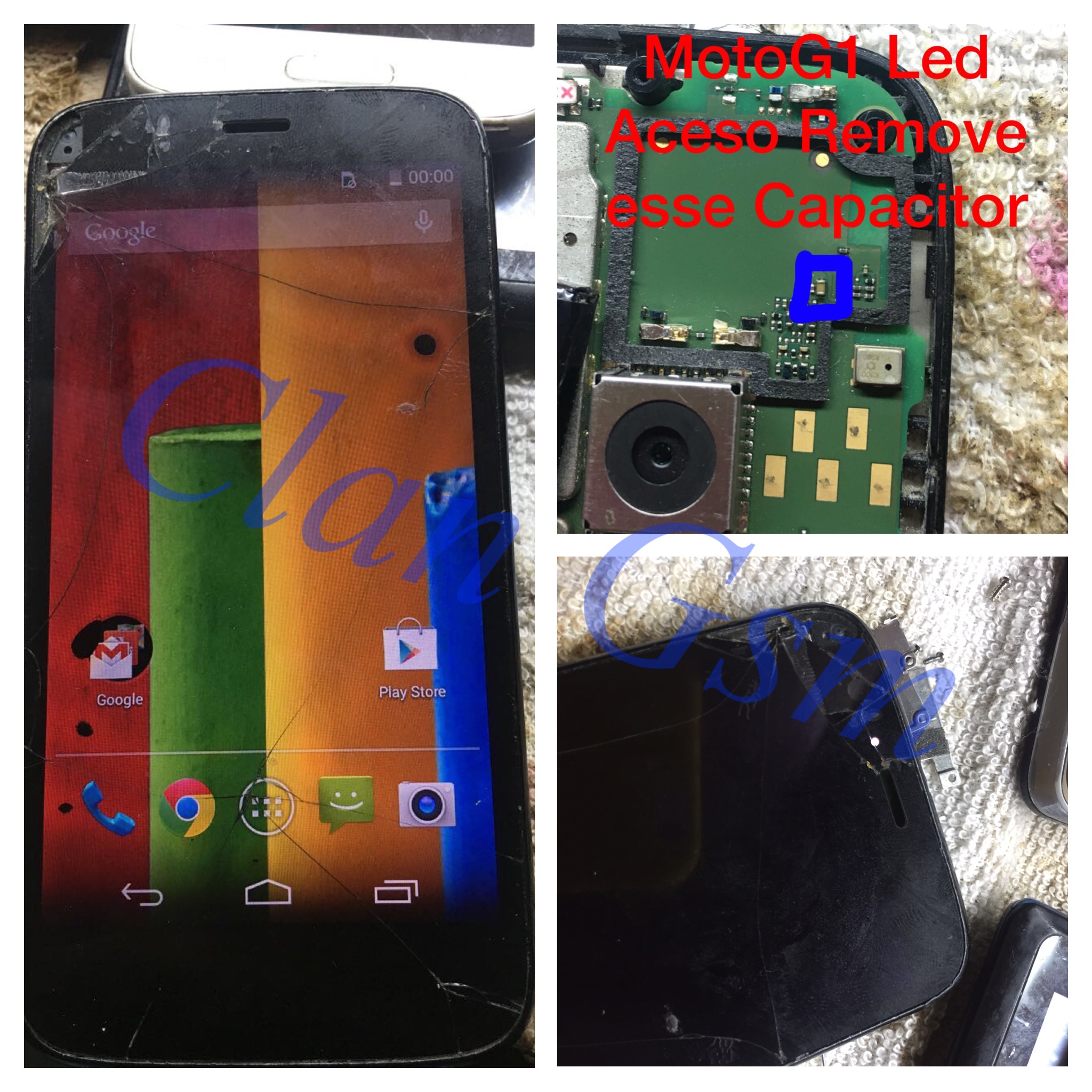

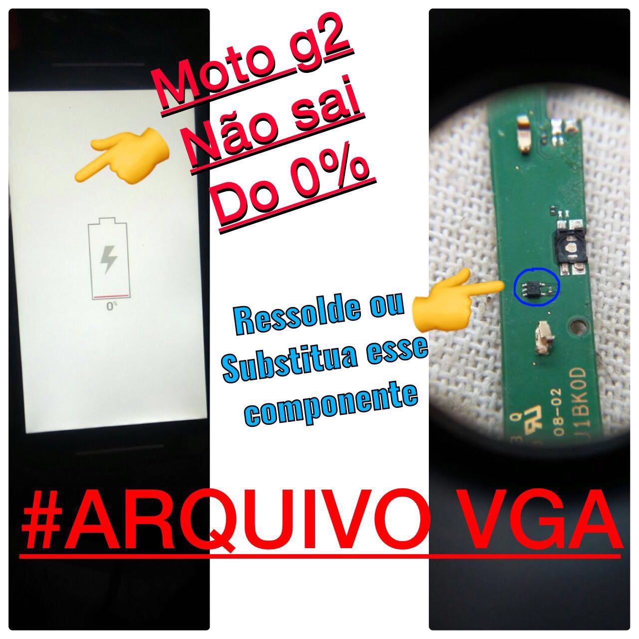

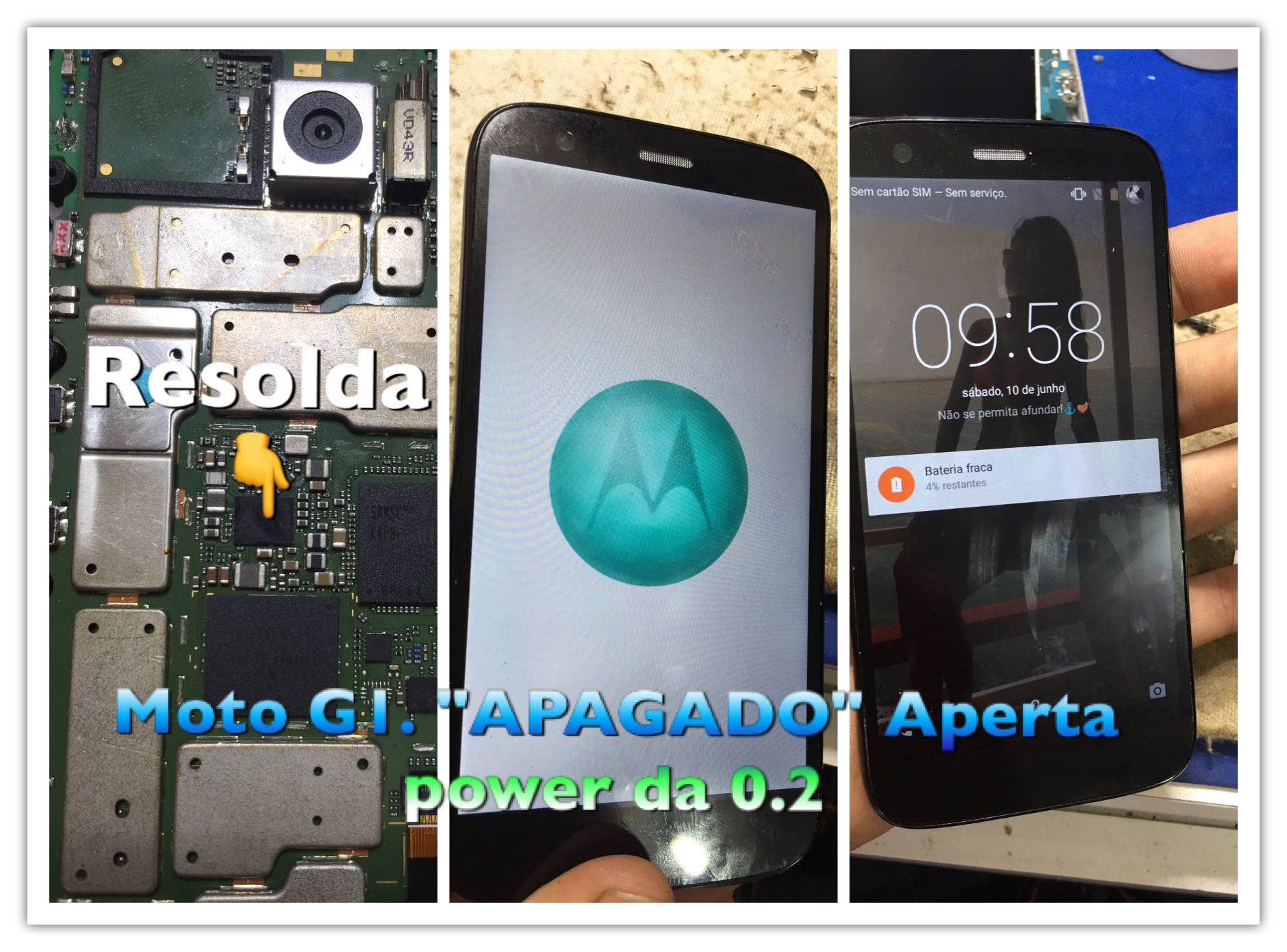

    Moto G2, consumindo na fonte e não liga, possivel solução.

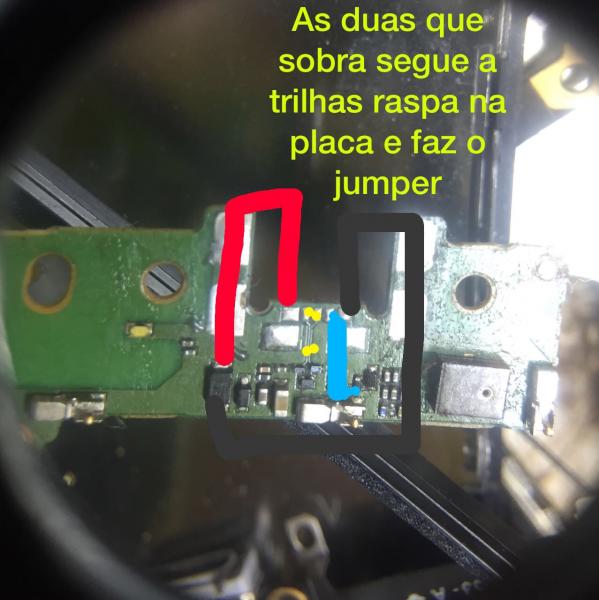

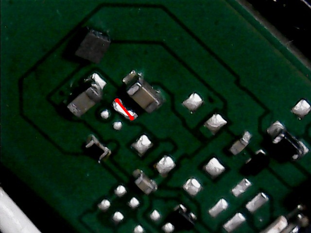

    Moto X Play reconhece o carregador e não carrega. Fazer o jumper marcado em vermelho.

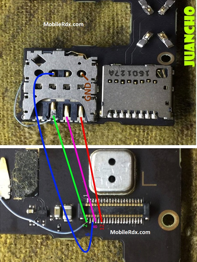

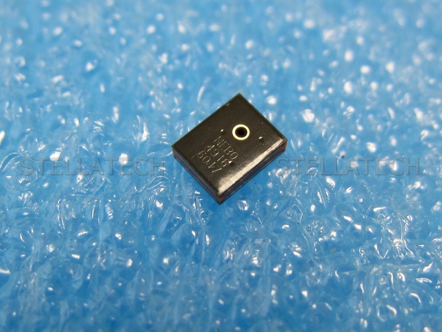

    solucao para moto g4 xt1626 ou xt1640 com imagem e sem iluminação no display, execurado jump pois estava com trilha rompida e trocado diodoencontrei em um display do gram prime

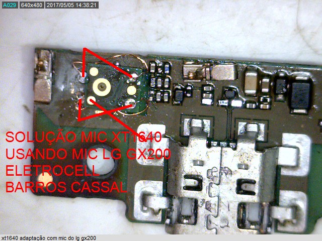

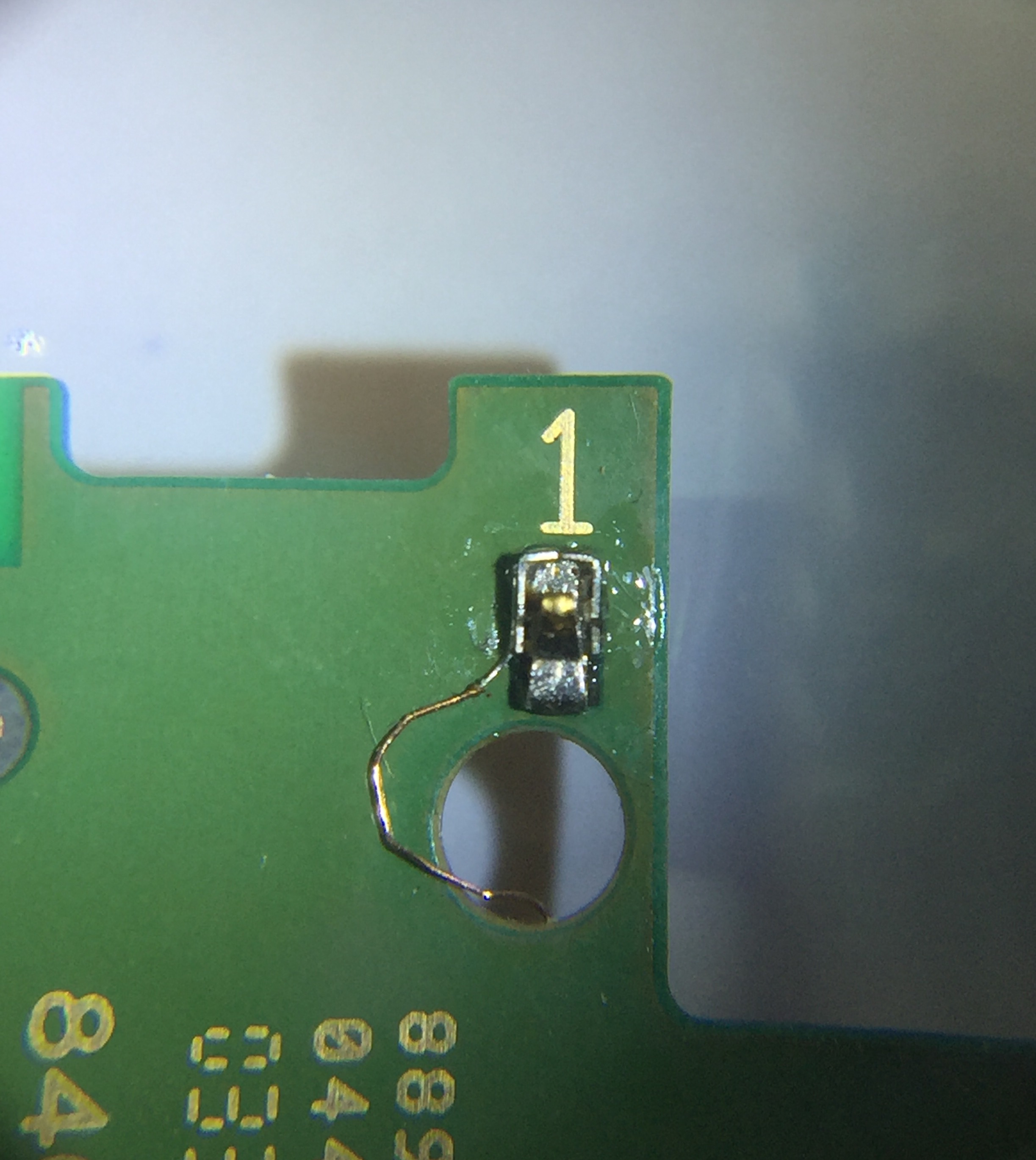

solução microfone xt1640,o mesmo não aceitava mais microfone original,devido a  outros já terem mexido no mesmo,testei vários e nada,decidi então testar o do lg gx200 e o mesmo funcionou perfeitamente,tanto no viva voz quanto na ligação,pois o mesmo usa somente este para ambos,testado e aprovado:
esta adaptação pode ser usada em outros motorolas que usam este mesmo modelo de microfone,segue imagem do mesmo:

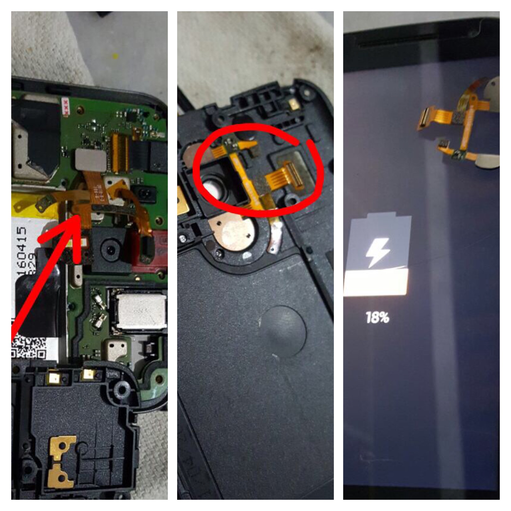

Em 25/03/2017 at 10:35, JAI - INFOKLIN disse:
Moto XPlay mostra que esta carregando mais nao carrega
Retiramos o diodo do lado do capacitor que foi feito o Jumper e nao funcionou, ligamos positivo no capacitor deu bom!
By Lucas
http://www.clangsm.com.br/topic/111862-moto-x-play-mostra-carregando-mais-nao-carrega/
outra solução

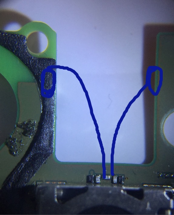

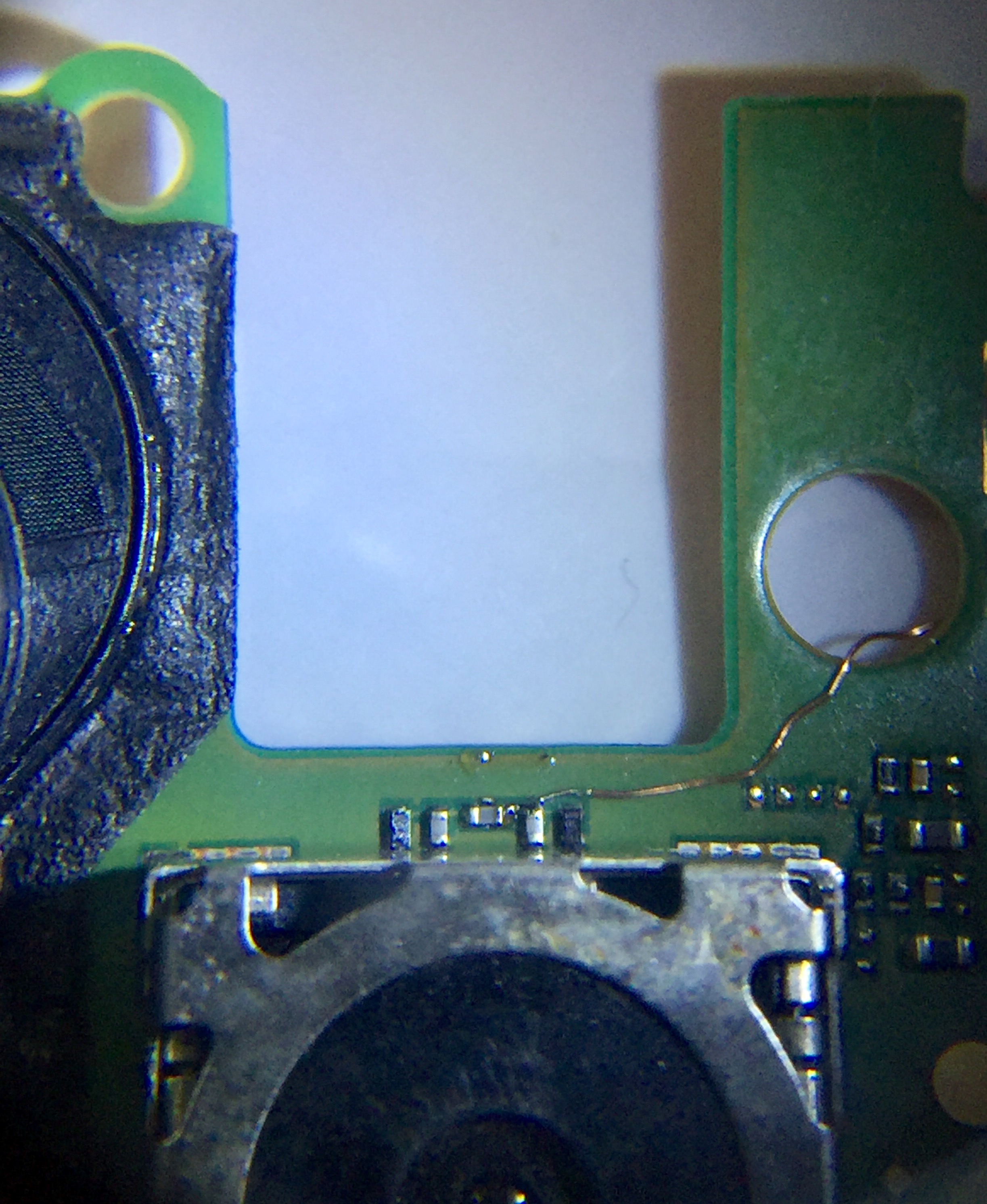

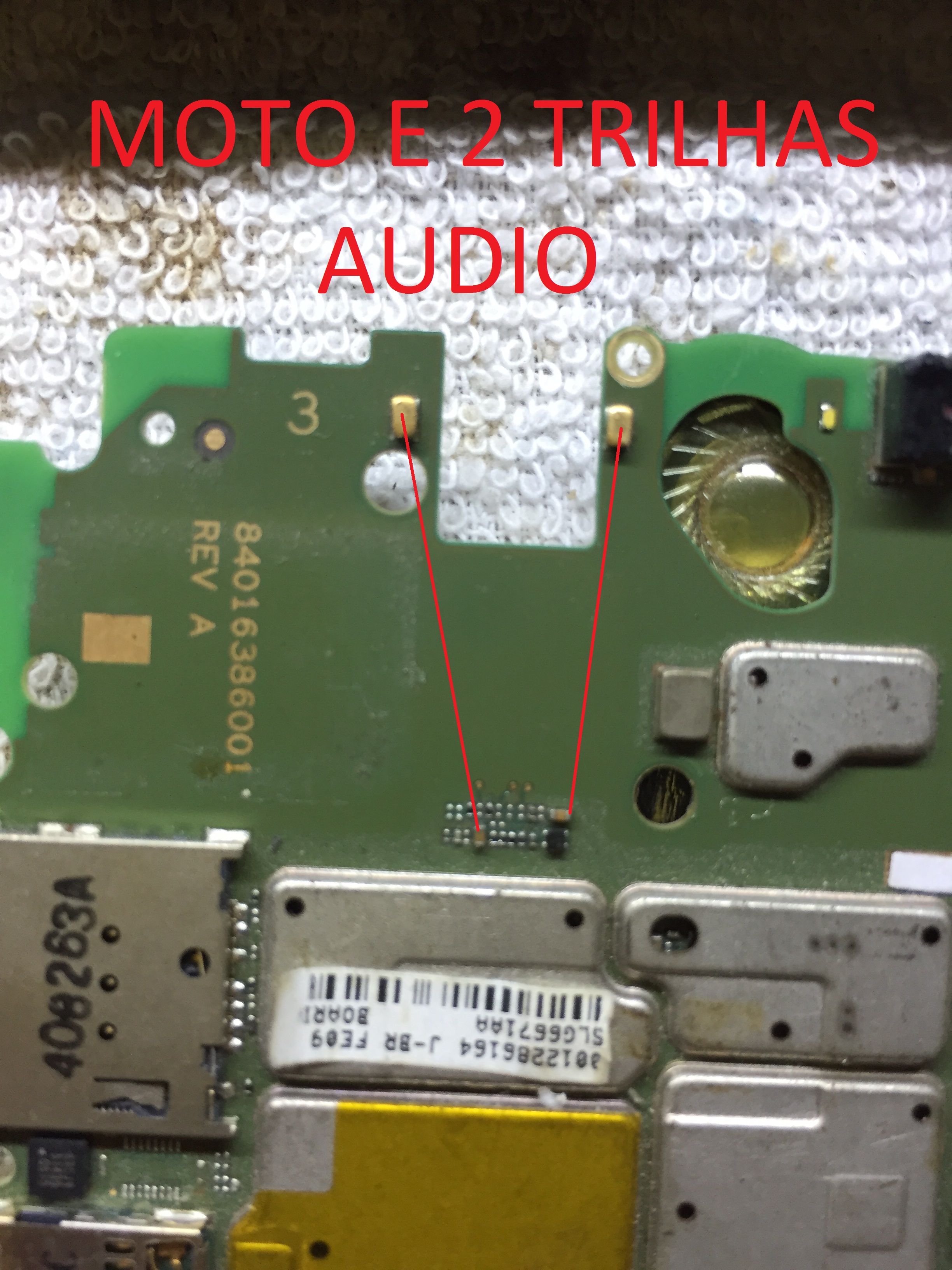

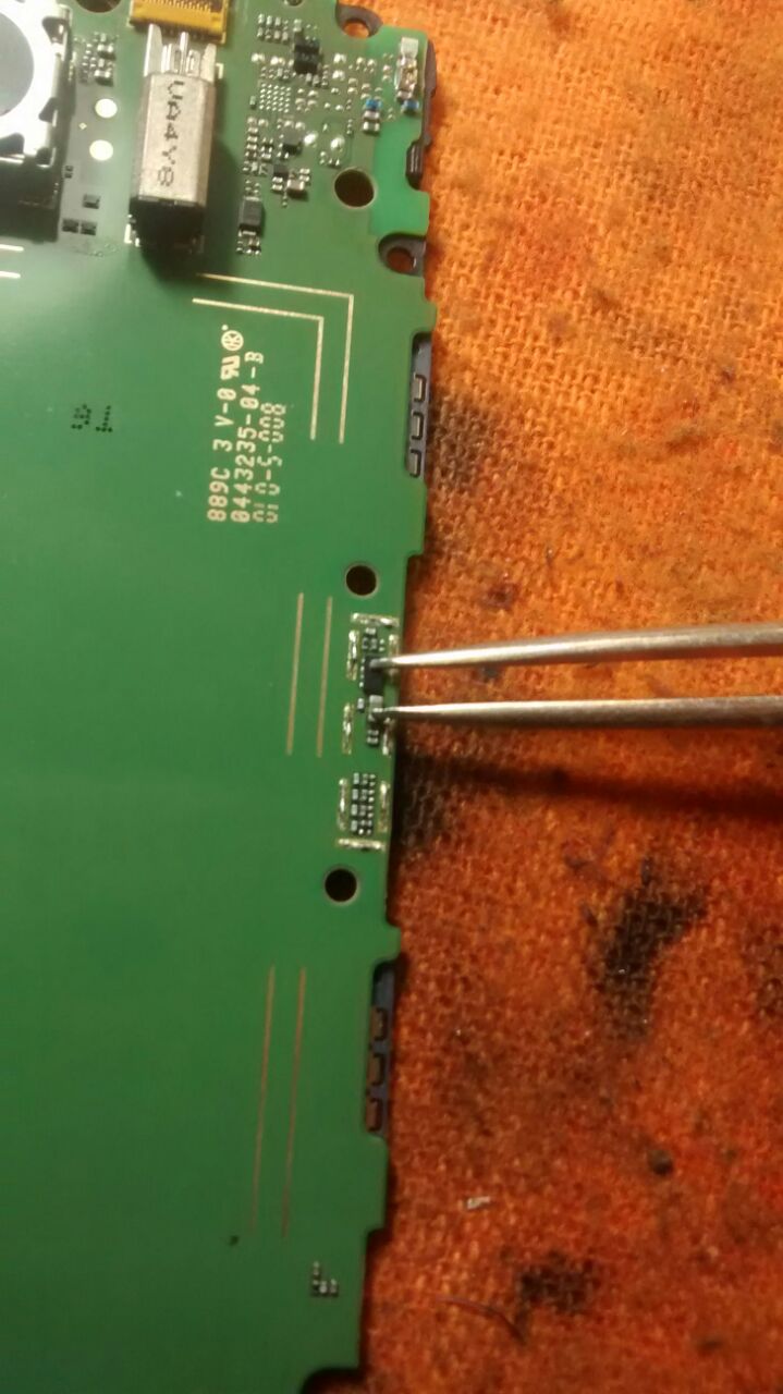

Moto E 2ª geração, trilhas do auto falante
Confere às fotos do jump que eu fiz e consegui recuperar o Moto E 2 de um cliente .

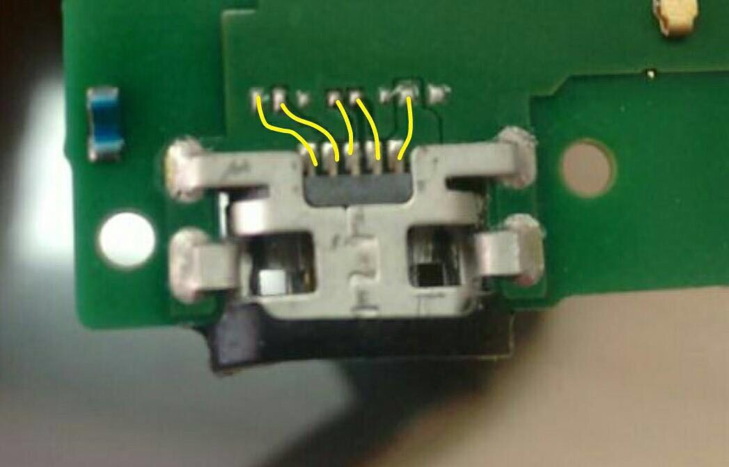

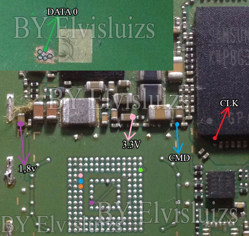

Moto G4. Possíveis solução Carga !!
Caminhos trilhas
Amigo, boa tarde!!! Estou com esse problema la na loja pois na hora de remover o conector acabei perdendo essas 3 trilhas do meio. No caso da parte azul como foi a ligaçao desse resistor variável + 2 capacitores e esse último resistor como seria? positivo com positivo e no final ligar no negativo?
