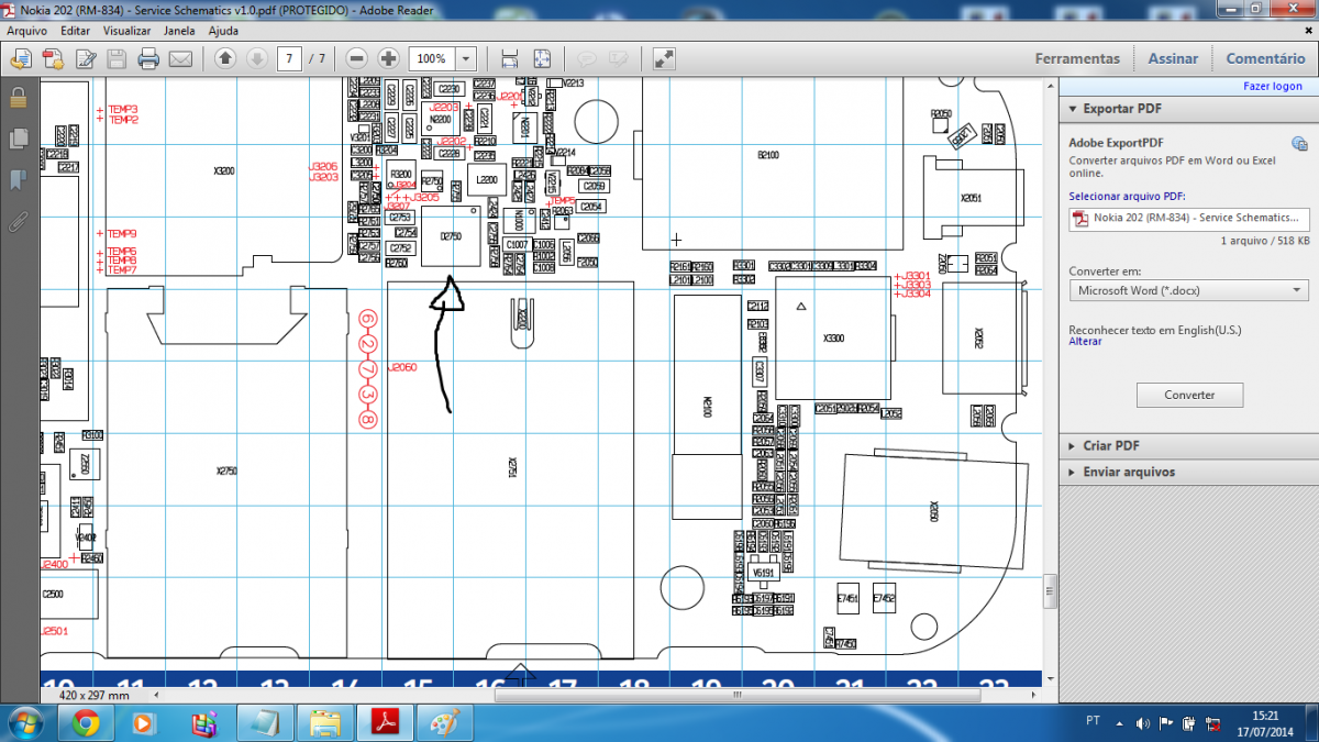

Postado Julho 17, 2014 11 anos nokia 202 nao le cartao sim... troque o componente D 2750 Editado Janeiro 7, 2016 9 anos por Magoga As fotos estavam com falha então reinsiri-as novamente

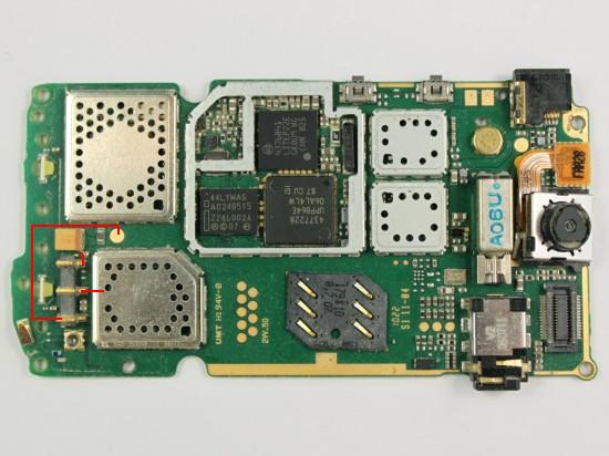

Postado Julho 24, 2014 11 anos nokia 2720 conector de bateria quebrado Editado Janeiro 7, 2016 9 anos por Magoga As fotos estavam com falha então reinsiri-as novamente

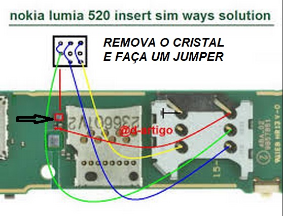

Postado Julho 27, 2014 11 anos solução nokia 520 no sim card,efetuar Jumper no cristal. Editado Janeiro 7, 2016 9 anos por Magoga As fotos estavam com falha então reinsiri-as novamente

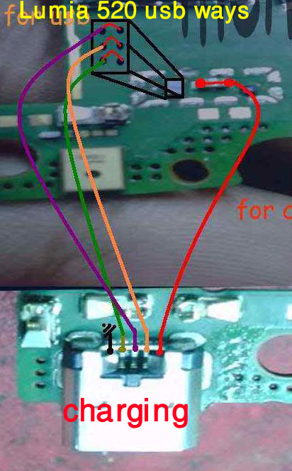

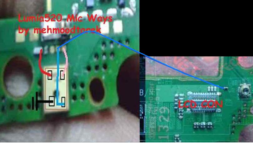

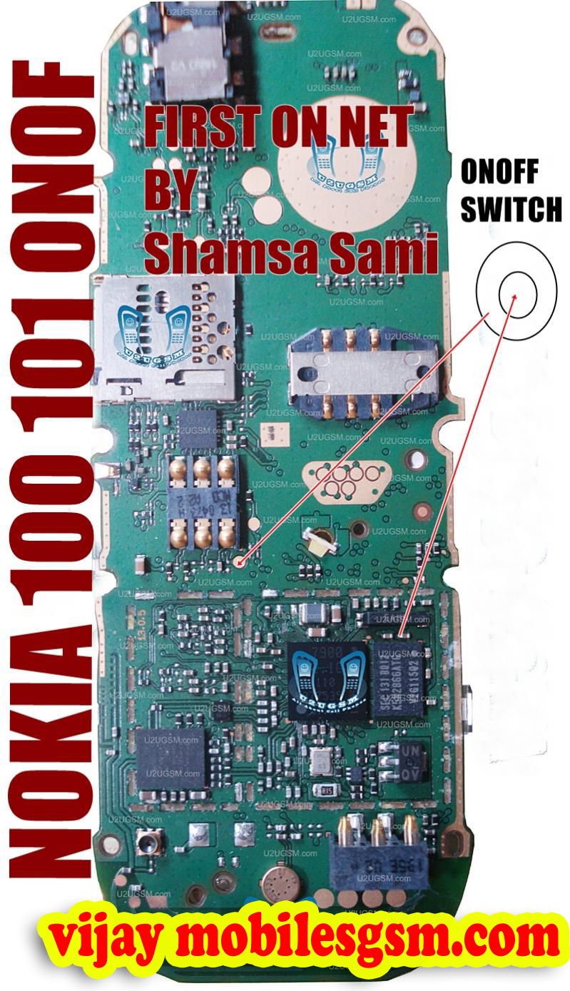

Postado Agosto 3, 2014 10 anos solução tecla power nokia 100 e nokia 101. solução carga nokia 520. solução microfone nokia 520. Editado Janeiro 7, 2016 9 anos por Magoga As fotos estavam com falha então reinsiri-as novamente

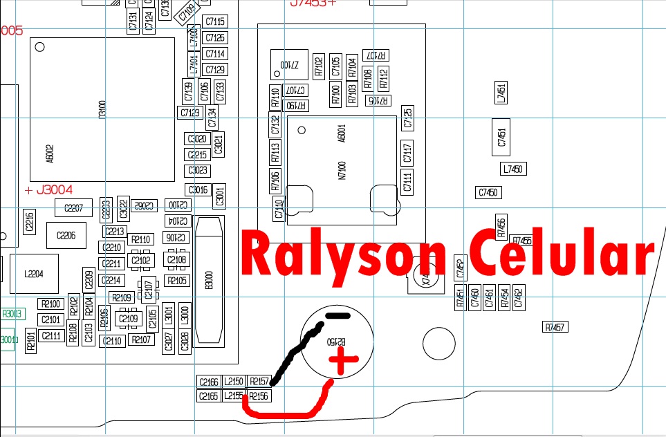

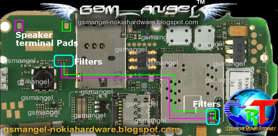

Postado Agosto 3, 2014 10 anos solução nokia c2-06 microfone. solução campainha nokia c2-06. Editado Janeiro 7, 2016 9 anos por Magoga As fotos estavam com falha então reinsiri-as novamente

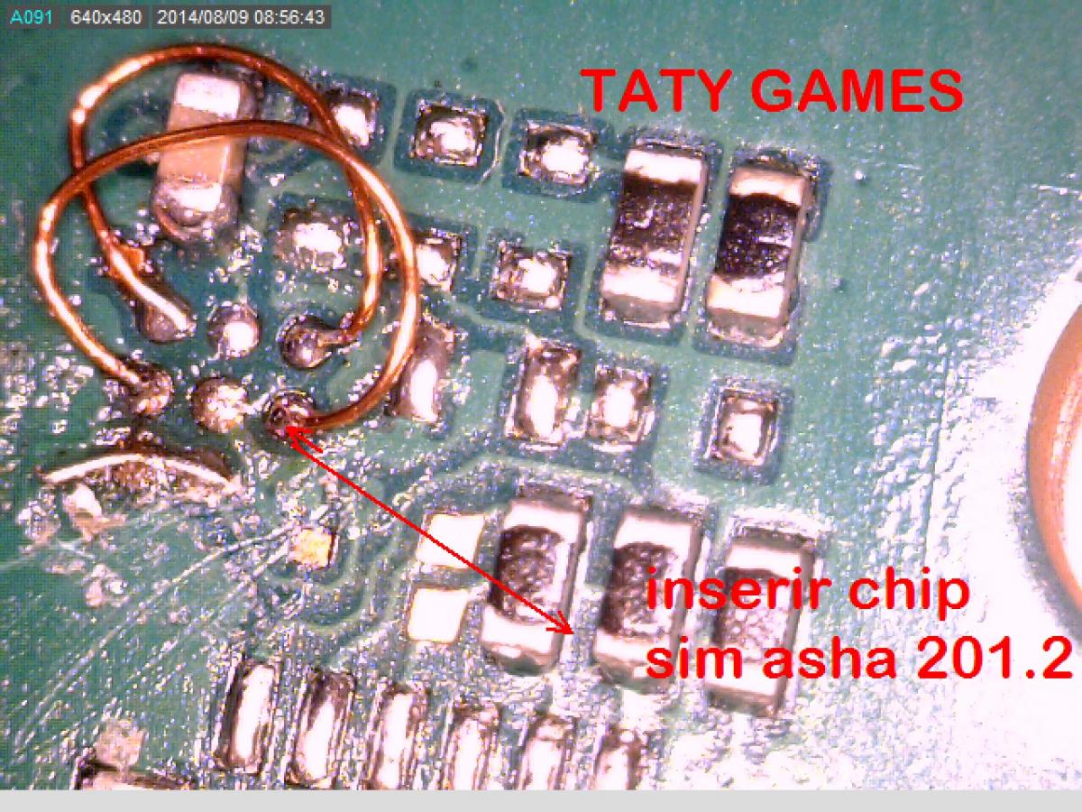

Postado Agosto 13, 2014 10 anos solução insert sim card nokia asha 201.2 feita por mim mesmo e testado.

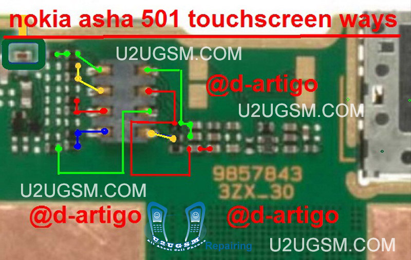

Postado Agosto 13, 2014 10 anos nokia asha 501 trilhas tecla home Nokia asha 501 trilhas do display Nokia asha 501 fone auricular Nokia asha 501 campainha

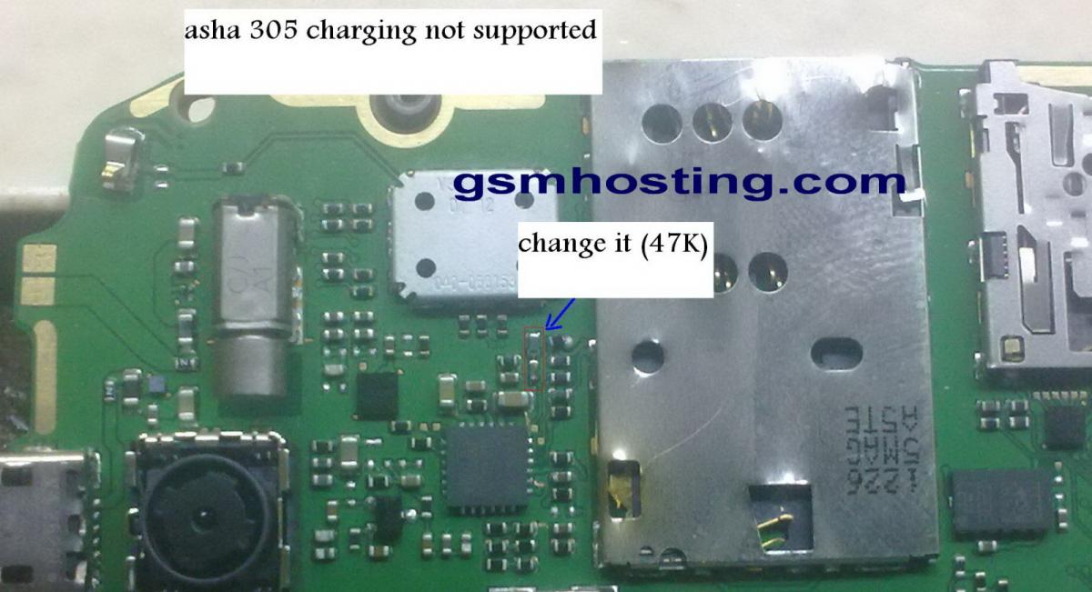

Postado Agosto 21, 2014 10 anos nokia asha 305 carregador não aceito - carga não suportado. Editado Janeiro 7, 2016 9 anos por Magoga As fotos estavam com falha então reinsiri-as novamente

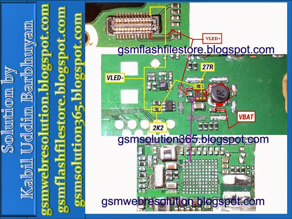

Postado Agosto 27, 2014 10 anos solução luz lcd nokia c3-00. Editado Janeiro 7, 2016 9 anos por Magoga As fotos estavam com falha então reinsiri-as novamente

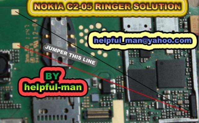

Postado Agosto 27, 2014 10 anos nokia c2-05 problema na campainha Editado Janeiro 7, 2016 9 anos por Magoga As fotos estavam com falha então reinsiri-as novamente

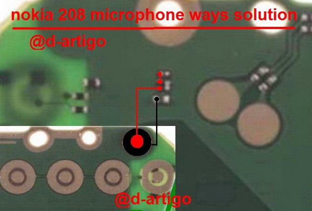

Postado Outubro 30, 2014 10 anos Nokia 208 sem luz LCD !!! Editado Janeiro 7, 2016 9 anos por Magoga As fotos estavam com falha então reinsiri-as novamente
