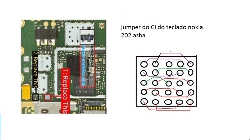

Postado Julho 9, 2013 13 anos Aqui esta amigos feito testado e aprovado por mim boa sorte ai galera Soluçao do teclado inopenrate nokia 202 asha http://www.clangsm.com.br/vb/attachments/nokia/41069d1373367330-guia-de-reparos-para-nokia-nokia-202-ci-do-tecladojpg Editado Janeiro 7, 2016 10 anos por Magoga As fotos estavam com falha então reinsiri-as novamente

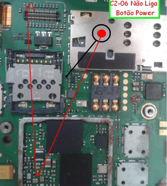

Postado Julho 27, 2013 13 anos Nokia C2-06 Não Liga, Tecla Power Inoperante, Morto. Solution !! Editado Janeiro 7, 2016 10 anos por Magoga As fotos estavam com falha então reinsiri-as novamente

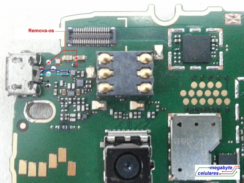

Postado Agosto 5, 2013 12 anos O jumper vermelho conecta diretamente F2050 que é um fusível, você pode substituí-lo ou simplesmente remove-lo e ignorá-lo, como mostrado no diagrama. Em seguida, liga-se ao primeiro e segundo pontos de R2050, após,conecta-se ele a C2050 e, em seguida, passa por L2050. Caso tenha problema com L2050, terá que substituí-lo por um novo. Finalmente, ele se conecta a C2051. O jumper preto conecta à terceira e quarta etapa da R2050, e, em seguida, ele vai para os outros lados do C2050 e C2051. Trilhas de carga. Procedimento ainda não testado. fonte: Repair-mobiles

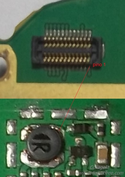

Postado Agosto 5, 2013 12 anos Nokia- C2-06 So acende a parte de Teclado, Solução basta muda esse componentes que você encontra facio no 1616 e 1661e outros, Obs: note a posição da letra "R" testado e aprovado em varias placas aqui!
