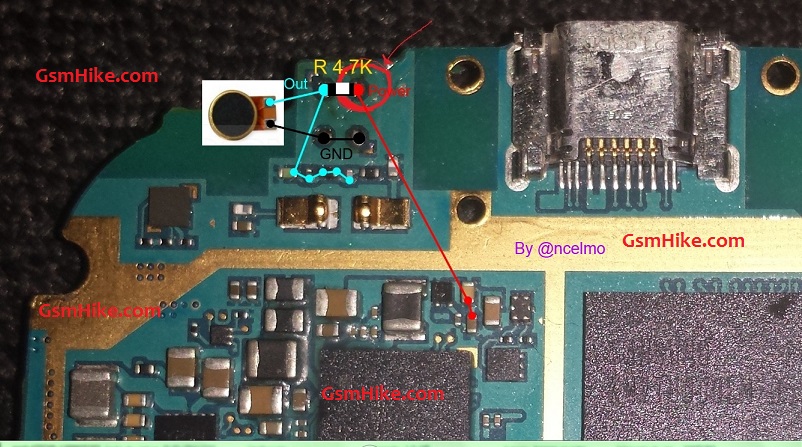

Postado Outubro 3, 2015 10 anos samsung i9063t botao power com trilha do positivo rompido, fazer um jump nestes postos que estao marcados com a seta! jump do do microfone do samsung 7273t com resistor 4,7k 100% testado!

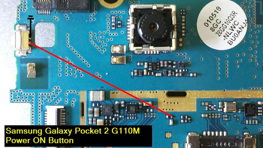

Postado Novembro 14, 2015 10 anos Este é um post popular. Soluções : tecla power - touch - usb e sim card samsung G110B / M

Postado Dezembro 16, 2015 10 anos i9300 adaptação microfone com resistor de 4.7 ohms,pode ser feito também com o de 2.2 ohms.
