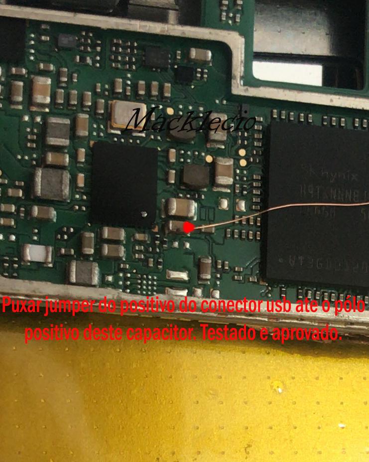

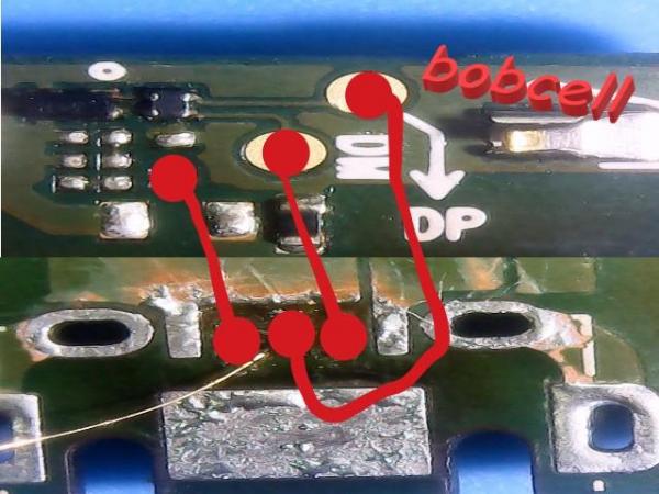

moto x2 mostra carregando mas nao sobe carga
créditos: Caua Conserta Phones -Jaraguá do sul -SC
Amigo esse reparo não da certo pois atropela varios componentes no meio do caminho e não mostra carregando o certo a se fazer e trocar o Q5200 já diz alguns e foi 100%

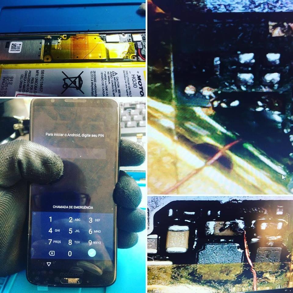

    Moto X Play reconhece o carregador e não carrega. Fazer o jumper marcado em vermelho.

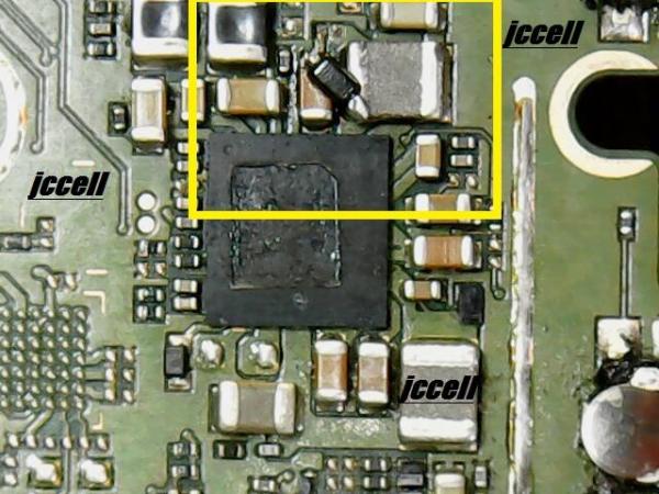

Em 06/07/2017 em 12:04, Anderson Alves disse:
Moto G 1 Apagdo Com um Consuma na fonte e Acendendo Led Branco próximo ao Fone auricular. Quando você remove incapacitor e não tem Sucesso. Resolda esse Gerenciador !! 350 graus !
qual capacitor é ?
