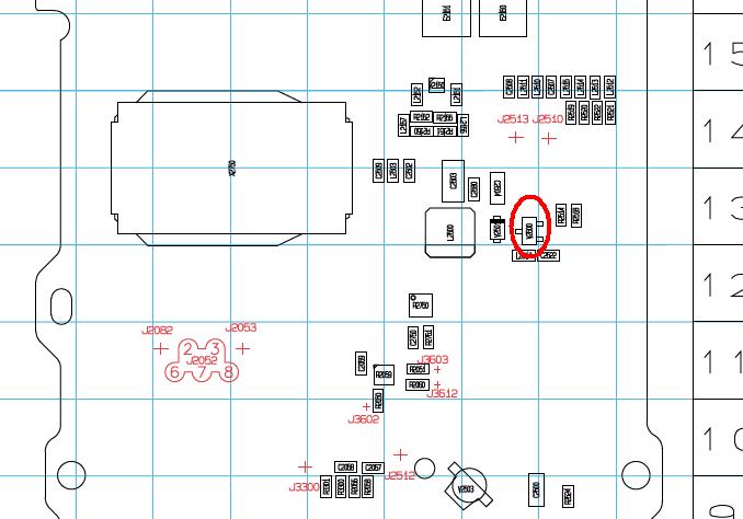

Postado Agosto 17, 2011 15 anos Nokia C2-03, C2-06, C2-08 não cobrar Solução de Problemas Agora a trabalhar com a nova solução para Nokia C2-03, C2-06 e C2-08 com capacidade dual SIM telefone. Desta vez vamos atacar primeiro o circuito de carga no tratamento de casos em solução de um problema não cobrar, devido à molhada danificada ou quaisquer possíveis causas. Os componentes são destacadas a seguir os componentes básicos da Nokia C2-03, C2-06 e C2-08 de carga circuito como qualquer outro Nokia projetos anteriores PCB, a única coisa que sempre faz diferente é a localização dessas localização componentes particular que está sendo montado na placa PCB. E aqui está como corrigir um problema de não cobrar para Nokia C2-03, C2-06 e C2-08 : Assegurar e verificar primeiro o carregador de parede bateria e conectores da bateria para possíveis danos. Verifique o conector do pino de carga (DC jack), limpá-lo, incluindo os suportes de contato terminal. Substitua se necessário. Verifique o carregador de componentes de tensão de proteção, tais como o fusível, diodo, bobina e capacitores de filtro. Substituir, se for encontrado danificado. Trace o carregador caminhos linha de tensão para o circuito aberto possível, ou cut-off linhas. Verifique o transistor tensão de carregamento de comutação de circuitos, incluindo o resistor ohms 0,15 fusível.

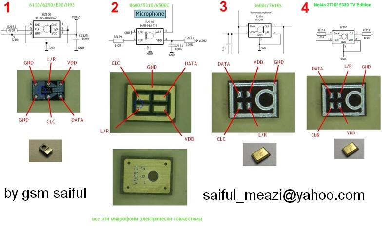

Postado Agosto 18, 2011 15 anos [h=2]Como adaptar microfone Nokia[/h] Amigos, pesquisei no fórum e não encontrei a imagem em questão, daí decidi compartilhar com todos o que achei voando na net. Através desta imagem eu consigo adaptar todos os microfones de nokia, pois comparo o que tenho disponível com o que preciso substituir, daí basta ligar as trilhas certas e encaixar na carcaça de modo que não isole a entrada de áudio, simples. Espero que ajude muitos, assim como vem me ajudando. Tópico útil = Botão agradecer

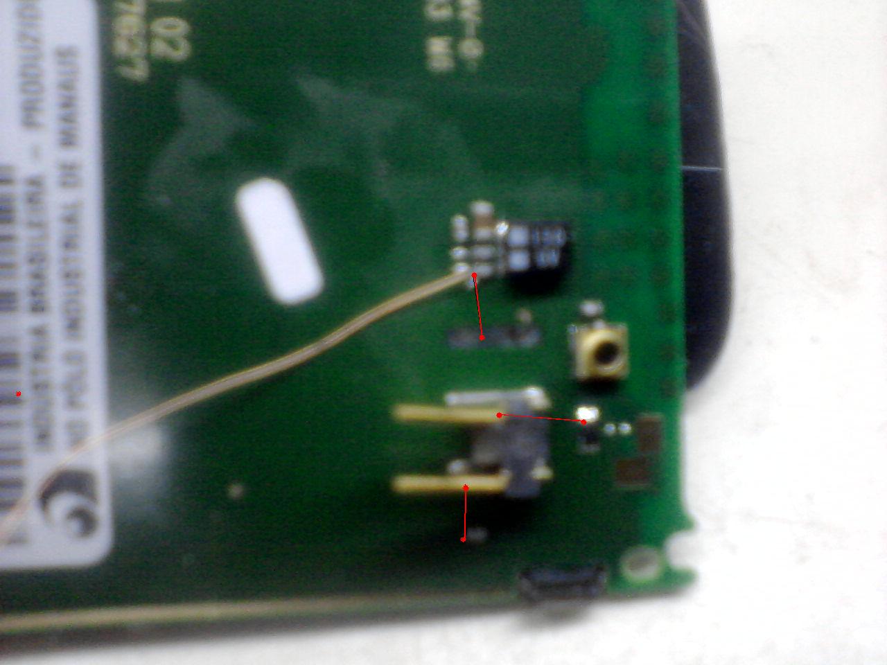

Postado Agosto 18, 2011 15 anos Foto Jumper teclado C3 Editado Julho 23, 2014 12 anos por Cristiano de Moraes
