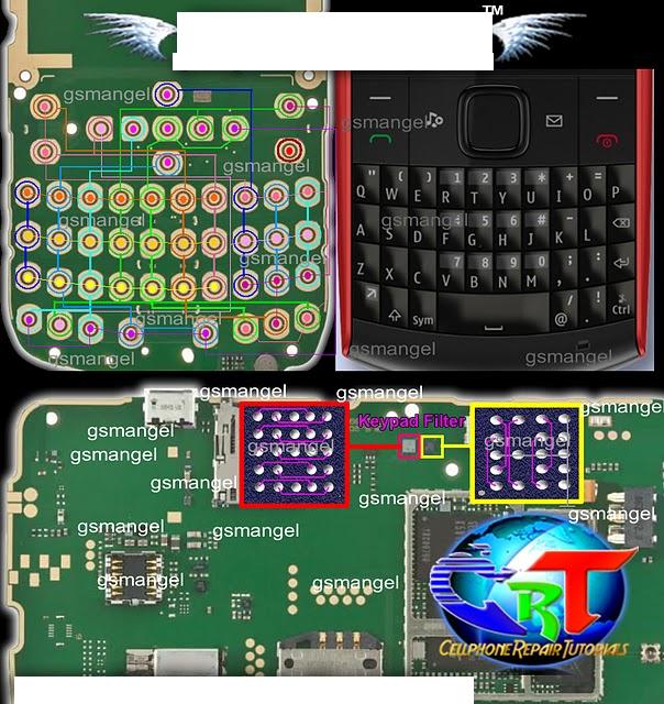

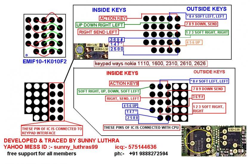

Os caminhos de linha do teclado é conectado em um chip de filtro EMI-ESD que está localizado no lado direito da placa PCB principal. Este chip também ficam danificados e resultado para teclado avaria. A imagem abaixo mostra também a ligação interna dos chips EMI filtro de cada teclados linhas e colunas.
Posted Image
Dicas de Reparação de hardware para teclados: Se apenas um ou dois de quatro chaves não estão funcionando o problema pode está uma conexão aberta ou cortar a ele, rastrear onde que certas teclas não funciona para o grupo especial de linhas ou colunas que está sendo conectado . Você pode aplicar um fio simples sobre ele como uma forma alternativa. Se mais de cinco ou mais teclas não estão funcionando você pode considerar que o problema está em um chip de filtro danificado EMI-ESD
