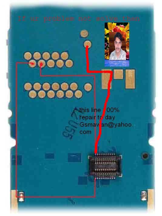

Aqui está o básico Nokia 2720 solução vezes para problemas de tela LCD, como o seguinte como tela branca vazia, a tela azul, tela ilegível ou saturada, displays de tela borrada ou desfoque e outros, desde que você pode ouvir que o telefone ainda está trabalhando, como você ainda pode ouvir o tom de boas-vindas, os tons de teclado etc Isso pode funcionar se o LCD não está danificado, rachado ou quebrado. Para os iniciantes que ainda pode precisar de uma substituição ecrã LCD para a técnica rápida e fácil por apenas confirmando que o problema não está na tela LCD. Você também pode verificar o firmware primeiro dispositivo, se o firmware está bem então avançar para a solução dada abaixo.. Dicas para solução de problemas do Nokia 2720 problemas de exibição poderá aplicar-se na tela LCD eo principal catalina LCD:Verifique o cabo de fita flexível assembléias para possíveis danos. Tente substituir ou instalar um novo painel de trabalhar tela LCD.
Posted Image
Se o LCD e cabo flexível confirmou que nada de errado com ela, prossiga para a solução de problemas de hardware PCB placa abaixo.

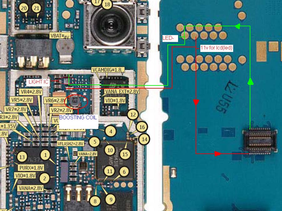

A solução a seguir mostra os caminhos de conexão da linha dos sinais de exibir dados do filtro de resistores até o LCD pinos flex. Esta é apenas a solução breve para começarmos a nossa solução de problemas aqui.
Posted Image
Primeiro verifique o VIO e tensões de alimentação VFLASH, você pode ler sobre 1.8V e 2.8V em que os pontos dos pinos certos ou através dos condensadores. Em seguida, verifique todos os resistores e rastrear sua conexão até o flex LCD conector. Isto pode especialmente útil quando o dispositivo sofreu úmido ou água danificadas, substitua e aplicar jumpers, se necessário. Se esta solução não funcionar, o problema pode, eventualmente, em seguida, encontra-se no IC processador, é porque os sinais de dados de exibição é alimentar e vem através dele. A re-quente, re-trabalho ou a substituição do IC CPU só vai resolver o problema. Ok, aí está, o procedimento etapas básicas na solução de problemas problema ecrã LCD de Nokia 2720 fold.
