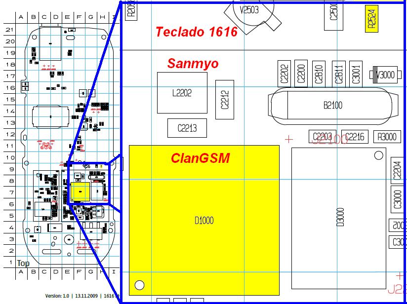

Nokia X3-02
Soluçôes.
Posted Image
  • Nokia X3-02 teclado filtro IC jumpers solução maneiras.
  • Nokia X3-02 solução de filtro de teclado.
  • Nokia X3-02 teclado de membrana de jumper maneiras.

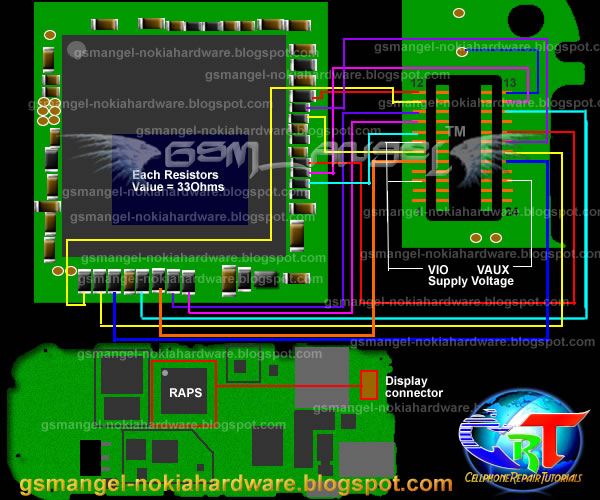

Nokia X3-02 Solução Jump do Touch.
Posted Image
Dicas em caso de falha na solução de problemas touch screen Nokia X3-02:
Isto irá funcionar se você já tentou substituir o módulo da tela sensível ao toque e restaurar o firmware do dispositivo.
1.Check/clean o toque pinos tela, re-solda-lo se necessário.
2. Check / ler a tensão de alimentação toque de tela (VIO 1.8V) para a bobina através do filtro.
Se a tensão está faltando verificar / substituir a 0 resistor ohms, ou aplicar um jumper se os caminhos linha é aberta ou cortada.
3. Trace o RESET e caminhos PINT linha DAV. aplicar um jumper se a conexão está aberta ou cortada.
4. Retrabalho, re-ball ou substituir o chip controlador Touch.
Equipe Clan GSM.

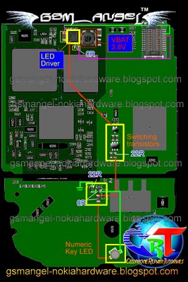

Nokia Luz C2-03 Teclado LED
Solução de Problemas
Nesta solução, nós mostrar-lhe o teclado Nokia C2-03 LED componentes leves que é útil para corrigir quando o teclado LED não funcionou. Há dois luz branca LED usado em para iluminar o teclado, também pode ficar danificado devido pela água, molhado ou causar por oxidação construir ups. A solução abaixo mostra os caminhos de conexão de linha de, os dois LED branco que é mais conveniente no traçado quebrado spots. Também mostra que nas proximidades componentes particular, está sendo ligado ou parte do circuito de iluminação do teclado de volta. Eis as dicas de preferência alguns que podem ajudar a corrigir na solução de problemas Nokia C2-03 falha de teclado back light. 1. Verificar toda a área circundante e componentes para o teclado LED branco para possíveis fissuras danificado, etc oxidação Limpe-o primeiro, se necessário. 2. Verifique tanto dos dois LED usando um multímetro. Substituído se já danificados. 3. Se a luz do LED ainda estão trabalhando verificar o (VBAT 3.7V) bateria caminhos linha de tensão.
[OCULTAR]Posted Image[/OCULTAR]
4. Verifique cada uma das conexões positivas e negativas do LED.
5. Verifique os resistores conectados e bobinas, re-solda ou substituir se danificado
6. Verifique os transistores driver de LED. Re-trabalho ou substitua se necessário.
Esta solução pode também funciona em Nokia C2-06 ​​e Nokia C2-08, uma vez que tanto o layout PCB com painéis semelhantes Nokia C2-03 um cartão SIM dupla construída em capacidade e um controle deslizante de telefone.
