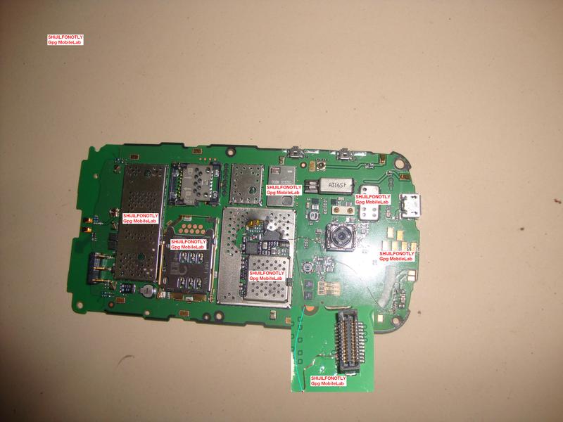

    solução carga lumia 435  RM1070 :
Nokia Lumia 710
Carregamento não solução suportada
Aqui estão as soluções. Por favor, observe com cuidado.
  • Nokia Lumia 710 carregamento não Solution suportado
  • Nokia Lumia 710 não suportado Problema de carregamento
  • Nokia Lumia 710 Maneiras de carregamento não suportado
  • Nokia Lumia 710 não carregamento é suportada IC
  • Nokia Lumia 710 não carregamento é suportada Ways IC
nokia lumia 710 Charging not supported solution.rar

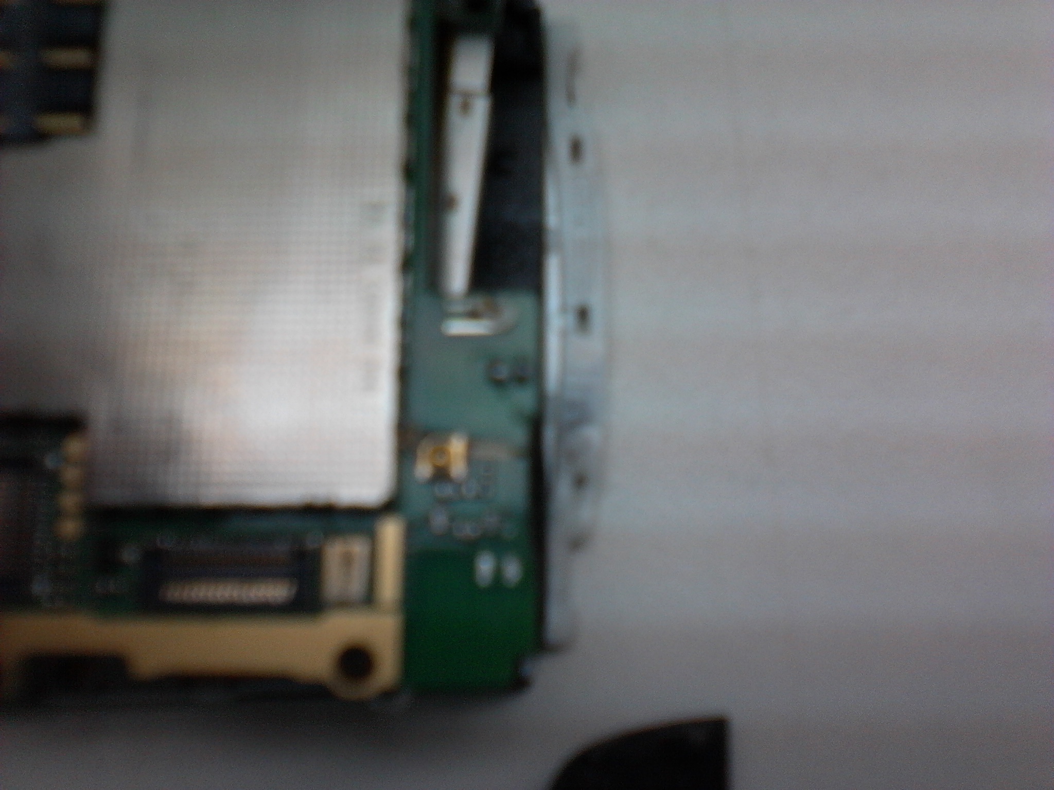

Nokia 500
Fone Problema Solução Speaker
Posted Image
Sugestões na solução de problemas Speaker Auricular Nokia 500
  • 1. Começar a verificar com o Presidente da Assembléia, é localizada na parte superior da placa atrás da tela LCD.
  • 2. Verificar a possível corrosão construir ups, terminal orador flexão. Limpá-lo, incluindo as almofadas terminal alto-falante ou alinhados novamente se que a conexão pode ser fraco.
  • 3. Verifique o alto-falante usando um multímetro. Definir o testador X1 e verifique se há estalos podem ser ouvidos e que o testador responde. Se nenhuma indicação de qualquer coisa, o orador já está queimado ou danificado. Substituí-lo de uma vez.
  • 4. Se o falante é bom, e ainda não há nenhum som pode ser ouvido, verifique o firmware. Atualizá-lo ou fazer re-flash.
  • 5. Se o problema persistir, o defeito possível é a Gazoo chip ASIC. A única solução para isto é retrabalho ou substituí-lo se necessário e que precisam de um boa capacidade de solda para fazê-lo. Aviso: Se você não tem habilidades muito sobre como a re-ball ou instalar um chip BGA, apenas deixá-lo para os especialistas. Tentando tocar o chip sem experiência fará com que o telefone morto em nenhum momento.

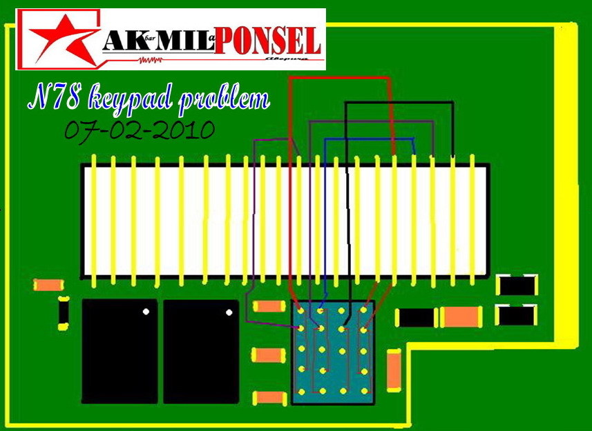

Nokia X3-00
Câmera, o volume e diminuir volume maneiras de jumper botão interruptor.
Aqui está uma solução que mostra nokia X3 câmera, o volume e volume baixo botão interruptor caminhos linha de conexão, que pode ser usado para corrigir e reparar e um switch não-responsivos.
Se encontrou este problema pode ser necessário para verificar o interruptor de botão não-responsivos primeiro se ele ainda está trabalhando ou não. Em seguida, substitua-o se já encontrou falhas danificado. Verifique se o interruptor almofadas terminal de solda no PCB não é levantado ou desconectado.
Se alguma vez mudar o botão está bem, mas ainda assim ele não mostra de responder, você pode então referir-se a solução abaixo para caminhos ainda mais linha de rastreamento procedimento.
Posted Image
Verifique os caminhos linha de Nokia X3 Camera, Volume Up e Volume Down caminhos terminal de linha onde está sendo ligado a certas teclas numéricas, nestes procedimento, é possível determinar quais e onde determinados pontos que você pode aplicar um fio, quando necessário ou quando o botão interruptor de almofadas de solda terminal já está levantado ou danificado.
