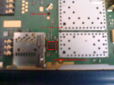

Nokia C2-01 Solução Inseri sim card.
Posted Image
Aqui está a solução para o Nokia C2-01 Inseri Sim ou problemas de erro no cartão, se o telefone não conseguir detectar ou ler o cartão SIM inserido nele. Esta solução pode ajudar-nos sobre a forma de analisar e solucionar problemas sim se tal problema ocorre erro no cartão.
A solução a seguir mostra os caminhos de ligação à linha do conector da placa Nokia C2-01 SIM e quais componentes tem de ser checados.
