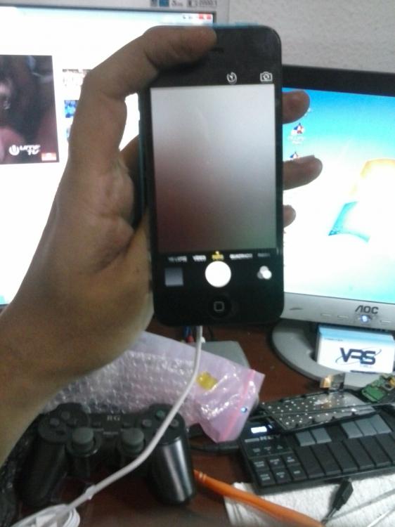

Chegou iPhone 4S que não liga câmara traseira, quando clico no ícone, a tela fica preta e não liga o flash, nesta tela eu clico no ícone para usar a câmara da frente, ele demora a responder, e a câmara da frente funciona normalmente... Procedimentos realizados: *Já atualizei e continuou na mesma; *Já substitui a câmara inteira por outra original (flex inteiro com flash) e não solucionou. Aguardo soluções, desde já agradeço a todos colaboradores do fórum...
