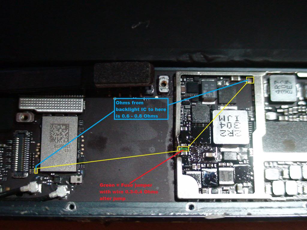

    ipad 3 com metade do lcd escuro, FL estava partido feito jump mais o certo é por outro FL,100% done!!!

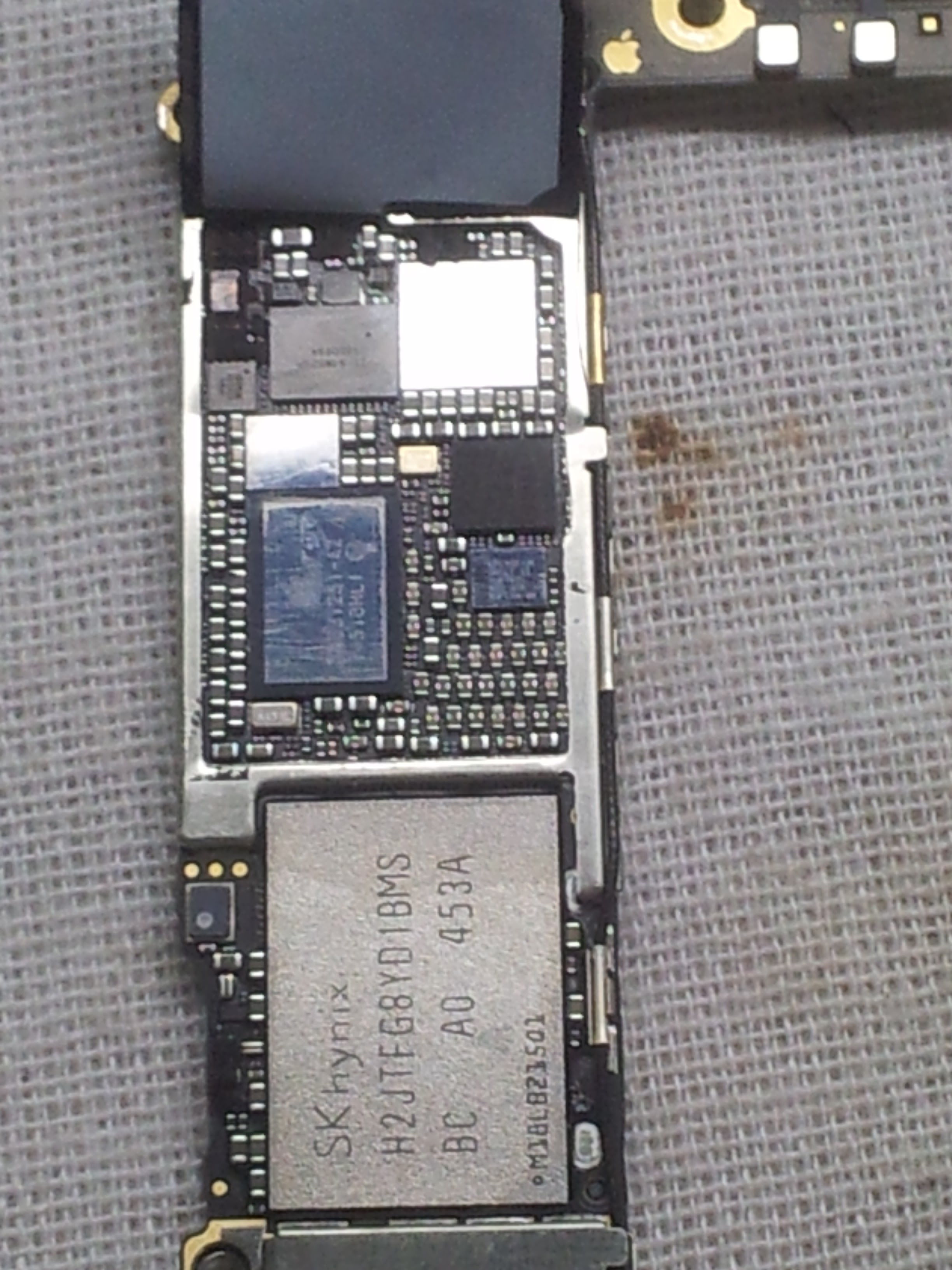

    IPhone 6 erro 9 erro de comunic Entre Nand e CPU !

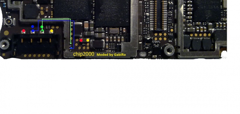

Iphone 4G com problema no botão Home
Segue a solução para resolver o problema do botão Home.
Verificado e testado outros flex do botão home e não obtive nenhum resultado.
- Remover a CI e realizar este jumper conforme a imagem.
Se o botão Home não responder terá que realizar este Jumper no Flex do Botão Home !!
Procedimento realizado e testado 100% no Iphone 4G
Editado por Magoga
As fotos estavam com falha então reinsiri-as novamente
Iphone 5
Câmera U13
Muito bom o post, se poderia especificar a qual camera, se refere esse jump? Outra tem como mostrar melhor esse jump ae, pois queria ver se é em unico ponto. Grato, no aguardo para poder, realizar o experimento.
