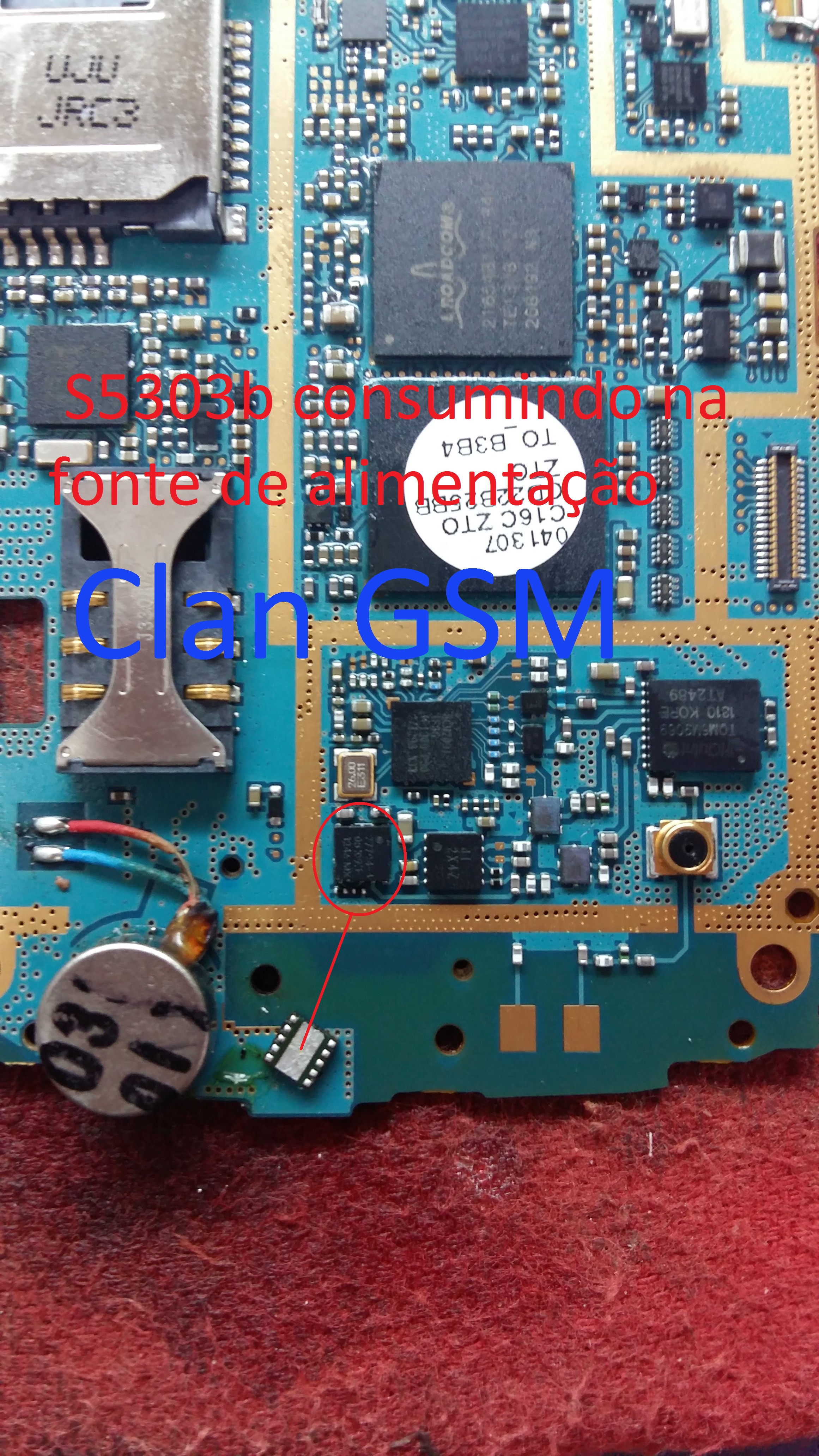

S7562 Invertendo na fonte e esquentando muito o PA. Estava pronto para tirar o PA e fazer o Jumper ou substitui-lo, mas de ultima hora desconfiei através do tato que esta peça estava esquentando tanto quanto o PA. Normalmente quando é o PA o problema é que somente ele que esquenta. Obs. Eu só retirei o capacitor, não foi preciso substitui-lo por outro pois testei o aparelho e não apresentou problema.
Editado por Magoga

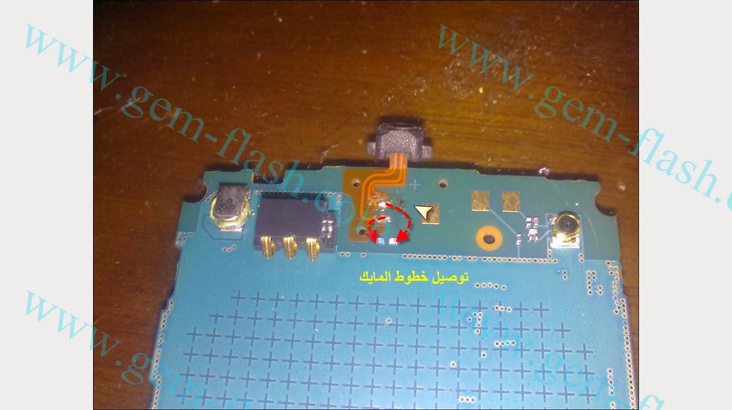

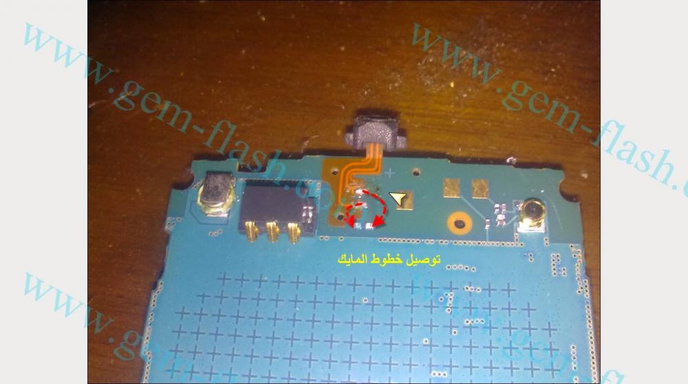

 microfone do samsung core plus g3502 se estiver sem trilha e mesmo jumper do s3 ,caso nao tenha rompido trilhas colocar
o mesmo do do s3 fica muito bom pois o micro do g3502 e da mesma pinagens mas e pequeno.e dos s3 e maior refaça a solda e 100%
