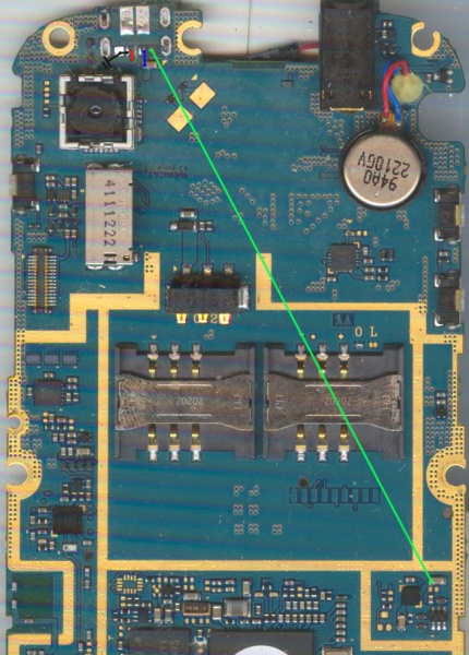

S6102 problema da antena " trilha danificada,sinal variando, etc..." faça os seguintes jumper's abaixo.
Posted Image
O jumper mais acima é usado para recupera o sinal caso a trilha da antena esteja danificada, o jumper abaixo é uma ilustração de como é debaixo da antena, retire a antena e faça o jumper como mostrado. Bom trabalho!!!
