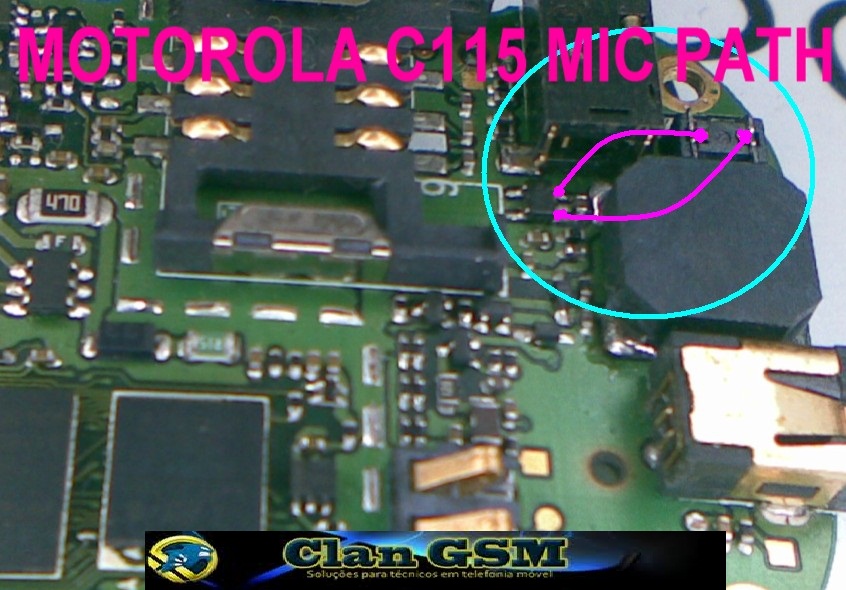

Motorola EX115-Não reconhece o CHIP 2
Neste caso especifico foi feita a manutenção para o SIM2 (100% testado e aprovado),não se sabe se resolve SIM 1 ou os dois.

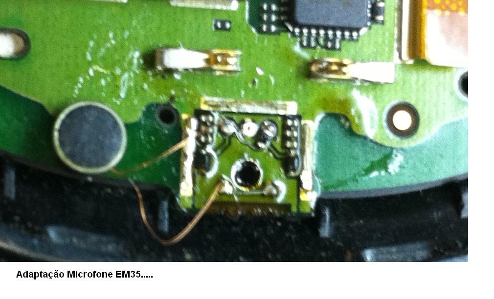

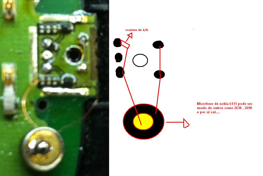

post-9265-139967791064_thumb.jpgAdaptação microfone EM35 Microfone nokia 6111 e resistor de 4,7k Espero que ajudem vcs... Feito e testado por min 100%

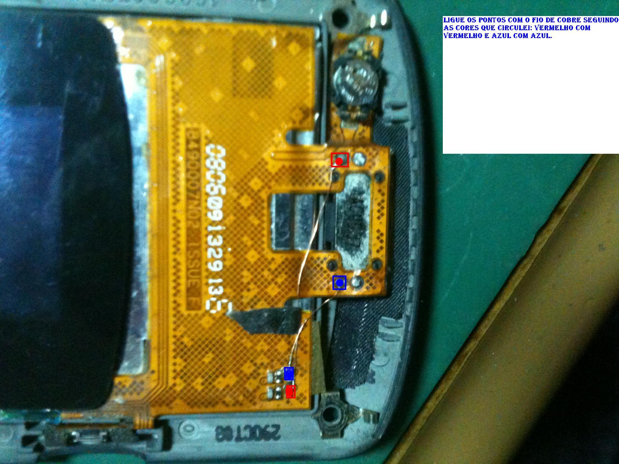

Solução para resolver o problema do sensor de proximidade do mb525 defy Ola pessoal eu tive um problema com um Motorola Defy que foi trocado o Touc do aparelho na minha Assistência então o cliente voltou pois quando atendia ou efetuava uma ligação o celular ficava com a tela desligada o tempo todo ai não tinha como desligar a mesma... então eu dei uma pesquisada em uns fóruns inclusive aqui no clangsm e encontrei até um jumper para desativar o sensor... mais seria meio que ruim ne? então fui pela lógica! Basta você cobrir esse espaço marcado com um fumê 75% ou 100% Abeaços!!!
