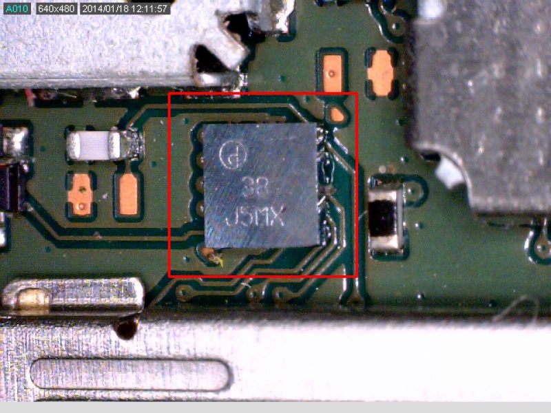

Postado Dezembro 13, 2013 12 anos nokia lumia 820 sensor de proximidade peguei um nokia lumia 820 touch quebrado....depois de trocado quando recebia ligaçao ele apagava....pesquisei na net e nada...foi quando resolvi isolar o sensor com a borracha do sensor do lg e400.....e bingooooo funcionando....dx ai pra rapaziada q troca e passa sufoco

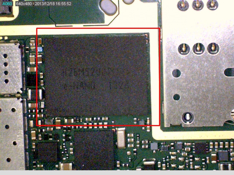

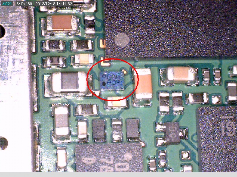

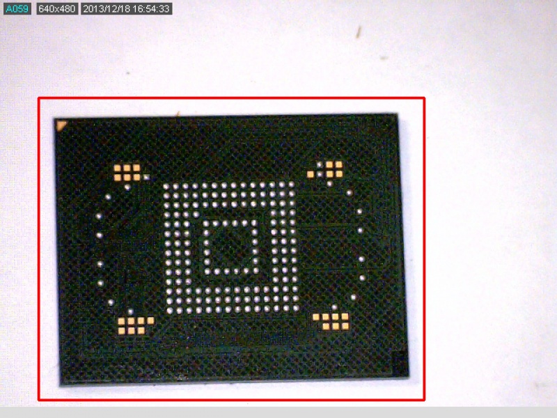

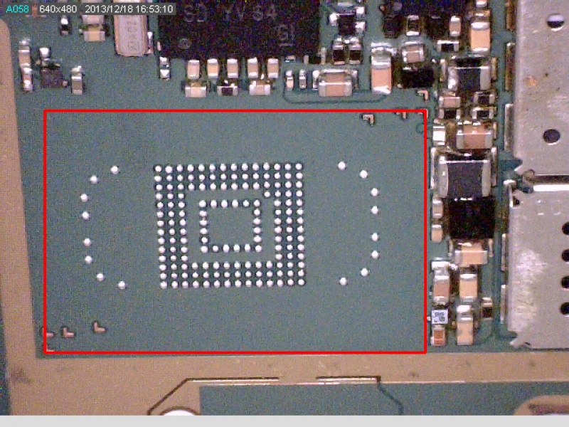

Postado Dezembro 18, 2013 11 anos N8 Solução quando fica Lento, travando ou reiniciando mesmo depois da SW O Que aconteceu ? bom a memoria Massa do aparelho sumiu! isso quer dizer que o componente na PCI esta danificado ou esta com solda fria, faça uma soldagem sobre ele se não funcionar substitua, fazendo tudo corretamente ele volta funcionar. testado por mim mesmo da uma olhada nas todos Editado Janeiro 7, 2016 9 anos por Magoga As fotos estavam com falha então reinsiri-as novamente

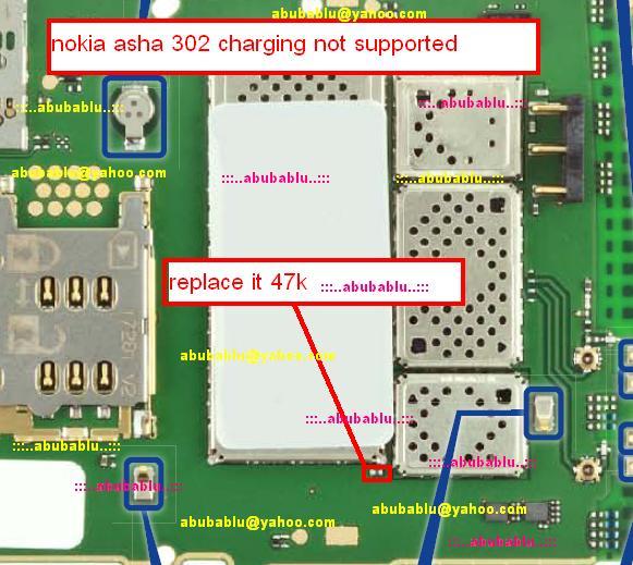

Postado Dezembro 19, 2013 11 anos nokia 302 carregador nao aceito Editado Janeiro 7, 2016 9 anos por Magoga As fotos estavam com falha então reinsiri-as novamente

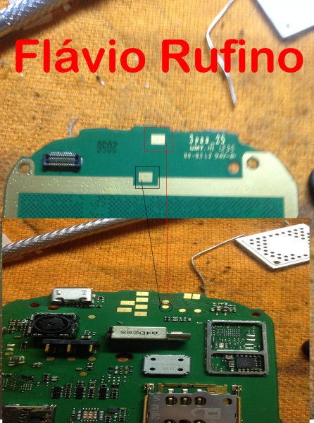

Postado Dezembro 27, 2013 11 anos Nokia asha 302 falta de componente no circuito do LCD [OCULTAR][/OCULTAR]

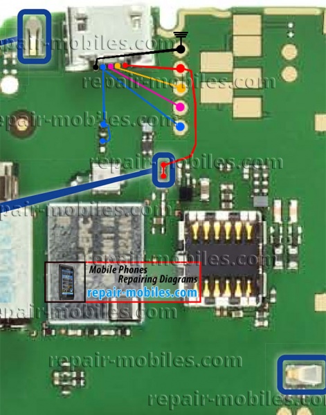

Postado Dezembro 28, 2013 11 anos nokia 105 nova solução de reparos maneiras lcdlcd luz ........... exibir solução final luz ........... [ocultar] [/ocultar] chip solução [ocultar][/ocultar] carregamento solução [ocultar][/ocultar] linha bsi [ocultar][/ocultar] luz teclado [ocultar][/ocultar] transistor luz + trak ...... [ocultar][/ocultar] campainha [ocultar][/ocultar] fbus pinagem [ocultar][/ocultar] microfone [ocultar] [/ocultar] agradecimento-anujc143

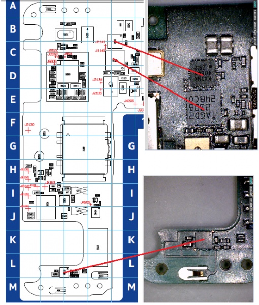

Postado Janeiro 11, 2014 11 anos Lumia 710 Não carrega solução Editado Janeiro 7, 2016 9 anos por Magoga As fotos estavam com falha então reinsiri-as novamente

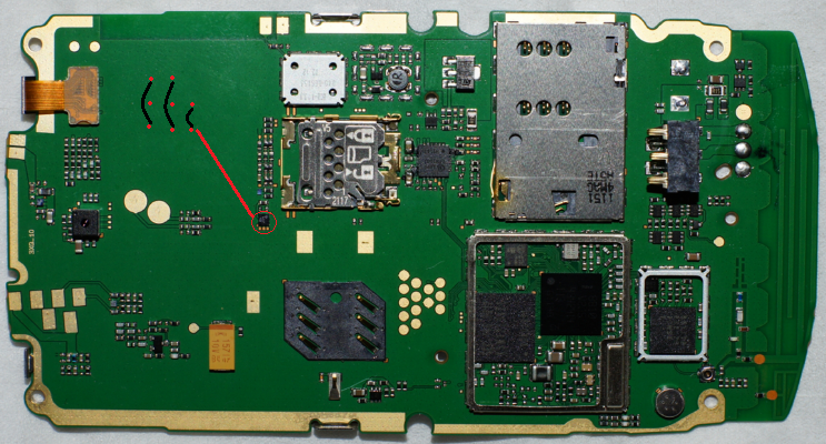

Postado Janeiro 22, 2014 11 anos Lumia 820 Sensor Inoperante Editado Janeiro 7, 2016 9 anos por Magoga As fotos estavam com falha então reinsiri-as novamente

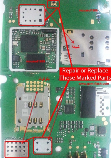

Postado Janeiro 29, 2014 11 anos nokia 201,200 sem sinal possíveis soluções Editado Setembro 16, 2015 10 anos por Flavio Rufino®

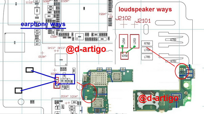

Postado Janeiro 29, 2014 11 anos nokia asha 200.201 solução sem aurícula Editado Janeiro 7, 2016 9 anos por Magoga As fotos estavam com falha então reinsiri-as novamente

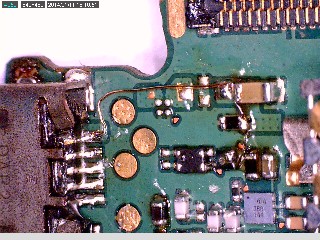

Postado Janeiro 30, 2014 11 anos Lumia 710 Botão Power trilha procedimento testado por min... 100 % Foto retirada da internet obrigado. Editado Janeiro 7, 2016 9 anos por Magoga As fotos estavam com falha então reinsiri-as novamente

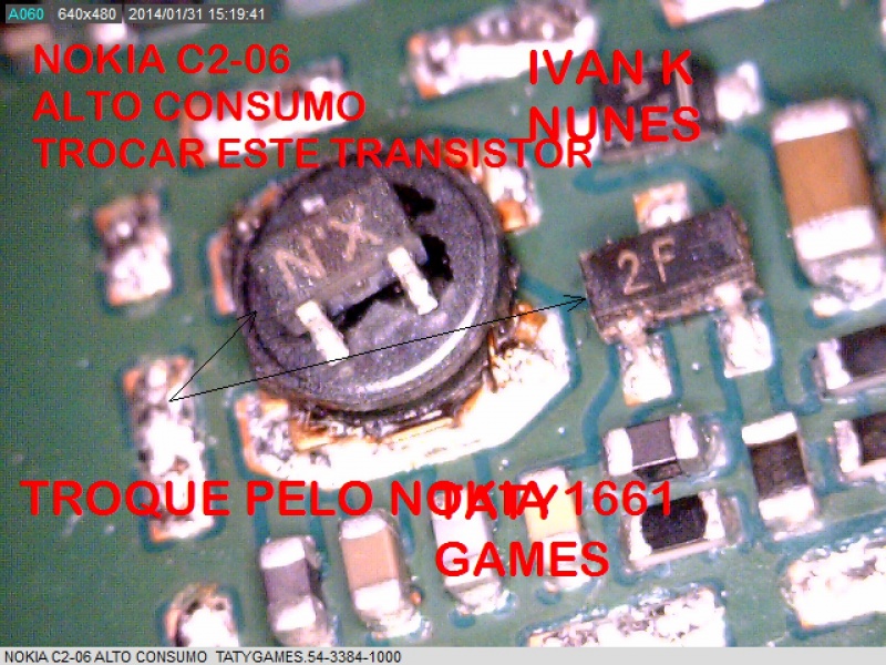

Postado Janeiro 31, 2014 11 anos nokia c2-06 alto consumo na fonte,não liga e também é o responsável pela falta de iluminação no LCD. Editado Janeiro 7, 2016 9 anos por Magoga As fotos estavam com falha então reinsiri-as novamente

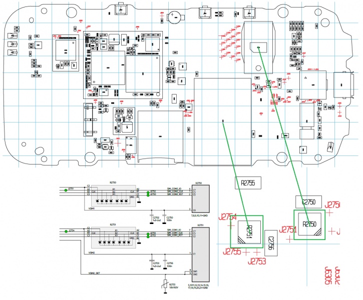

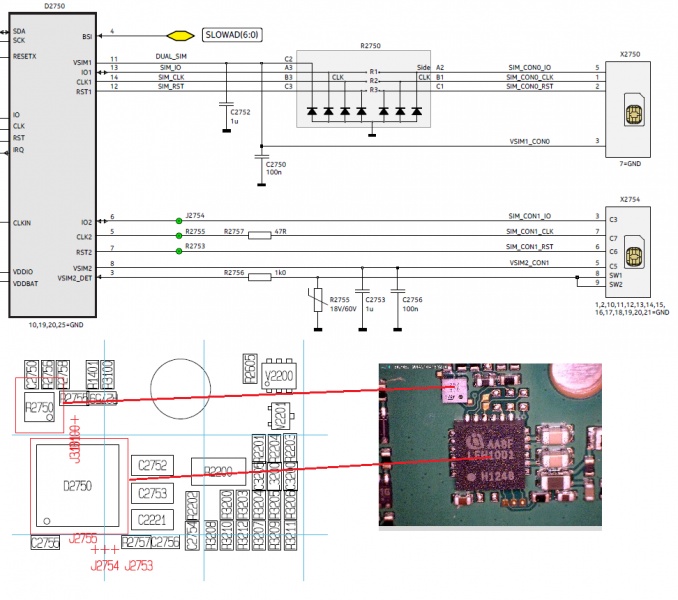

Postado Fevereiro 4, 2014 11 anos Nokia 205 sim card Dei uma pesquisada no fórum e não encontrei esse jamper,resolvi postar.boa sorte Editado Janeiro 7, 2016 9 anos por Magoga As fotos estavam com falha então reinsiri-as novamente

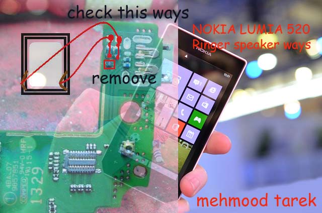

Postado Fevereiro 14, 2014 11 anos Nokia lumia 520 Solução de hardware Editado Janeiro 7, 2016 9 anos por Magoga As fotos estavam com falha então reinsiri-as novamente
