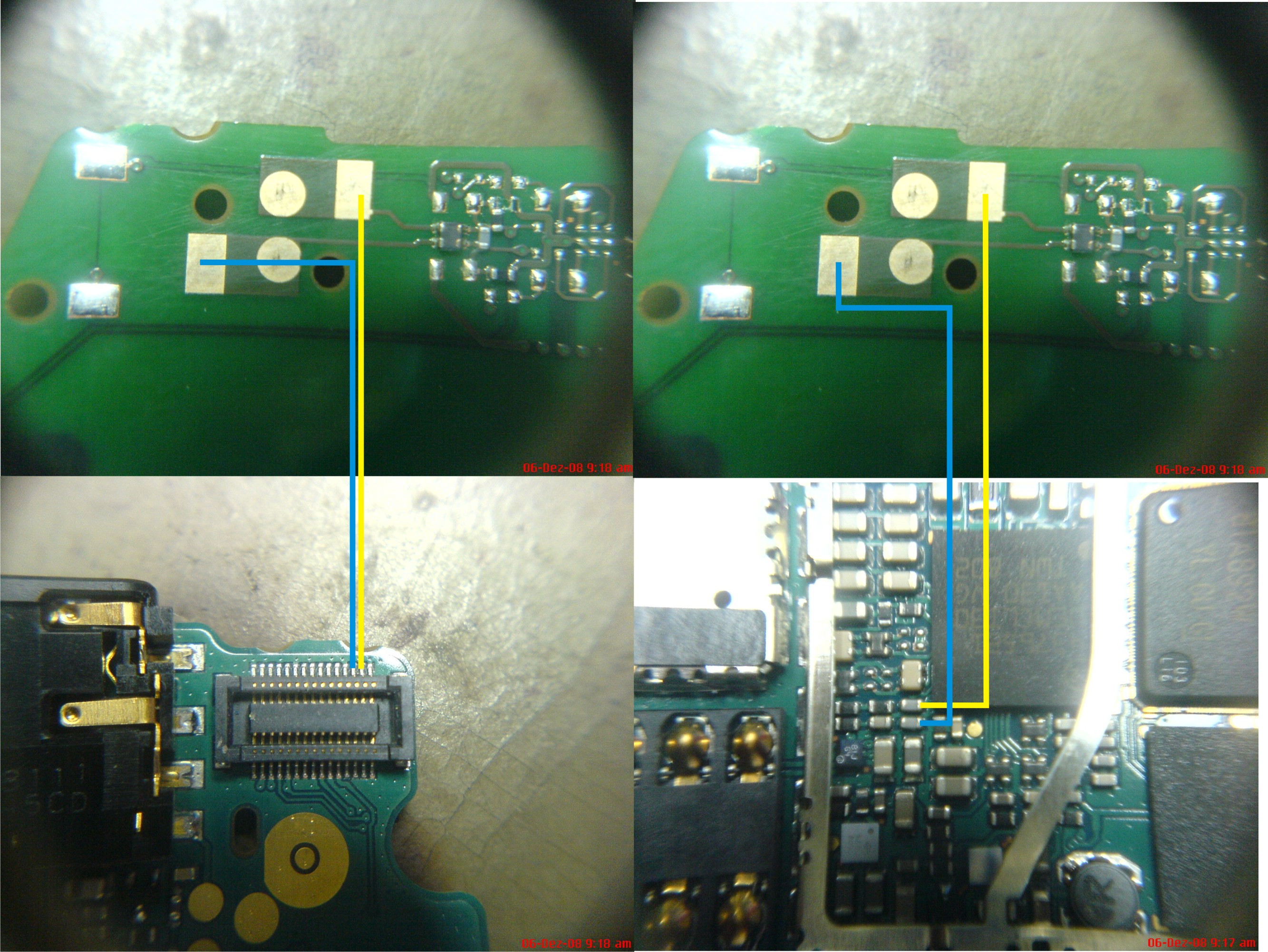

Nokia X3-00
Solução do Problema de Exibição, Full Mostrar formas Jumper IC
Aqui está uma solução do problema completo de exibição para Nokia X3, se você nunca ter tentado para substituir um substituto novo módulo LCD e atualizar o firmware por apenas tentando corrigir um problema de exibição, como a tela branca, tela azul, tela em branco, ilegível, saturadas e etc em X3. mas o problema de exibição ainda não resolvido.
Esta solução abaixo mostra a conexão de exibição ESD filtro de IC a cada certos pinos do conector de B2B.
Posted Image
Se o Visor ESD chip de filtro está danificado isso vai resultar em problemas de visualização problema. , Substituindo-os só possivelmente, resolvido o problema.
