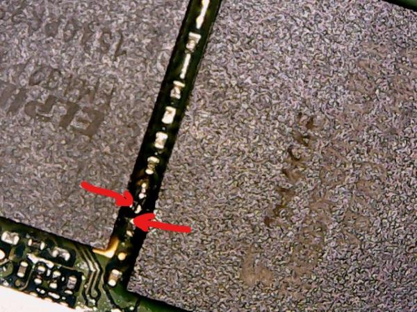

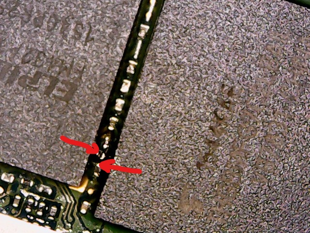

Postado Novembro 24, 2017 7 anos Autor Em 21/11/2017 em 17:23, Andre Bordonalli disse: boa tarde siga os paços da pagina 33 do manual q estou te enviando bom trabalho e post resultados J7.pdf olá, seguindo os passos da página 33, observei que não estava chegando tensão em um capacitor, então fiz uma ressolda no c.i 6001, e então o aparelho apresentou um consumo de 0,09 na fonte. Então fui fazer jtag pela octoplus pro, contudo sem sucesso, tive dificuldades para soldar dois fios entre a memória e o processador, conforme imagem que anexei, então fechei o aparelho sem solução. Podem fechar o tópico, agradeço a ajuda de todos!

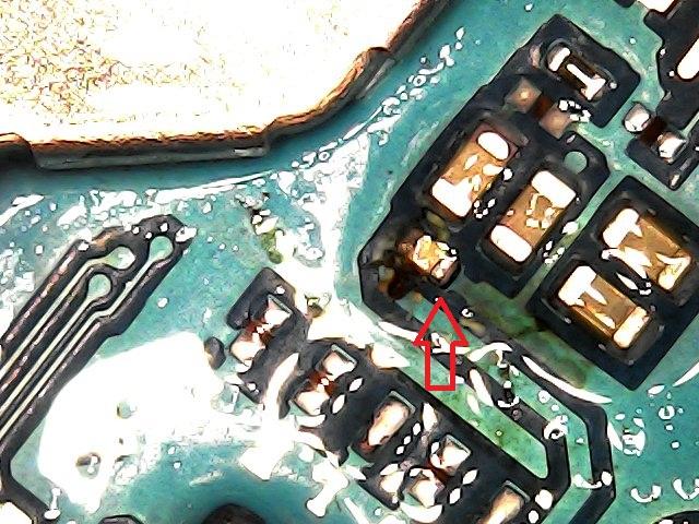

Postado Abril 14, 2019 6 anos tive esse problema aqui na assistência encontrei o capacitor C6010 alterado a placa ligava normal porem não gerava imagem resolvi removendo ele ,

Postado Junho 6, 2022 3 anos Em 14/04/2019 em 10:22, crt2018 disse: tive esse problema aqui na assistência encontrei o capacitor C6010 alterado a placa ligava normal porem não gerava imagem resolvi removendo ele , cara, deu certinho, retirei o componente e acendeu o lcd, parabens pela dica
