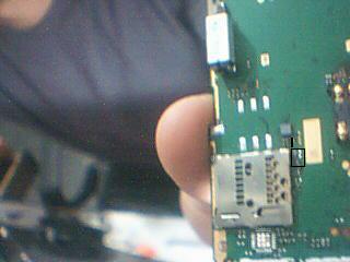

Postado Outubro 24, 2012 13 anos Fiz o procedimento indicado no tópico:http://www.clangsm.com.br/vb/6/168/39/115-guia-de-reparos-para-nokia-133.html#post92165 ,sem sucesso. Porém, com o procedimento na foto em anexo, consegui resolver.

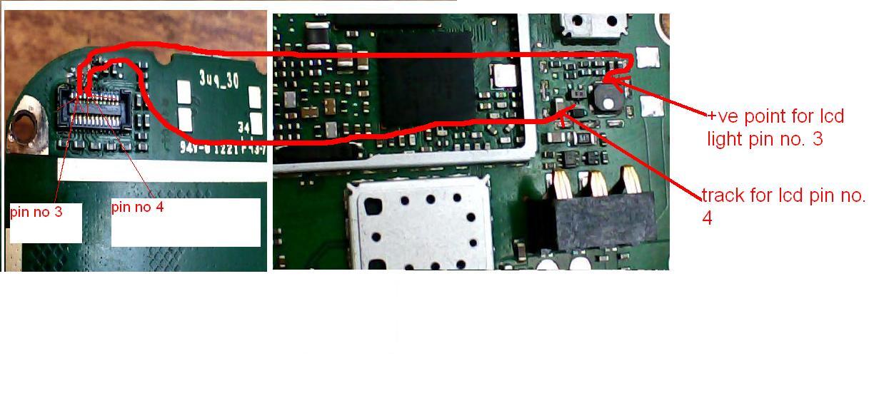

Postado Novembro 16, 2012 13 anos Nokia Asha 200 sem iluminação no lcd . Troque o componente circulado em vermelho(transistor npn) encontrado em placas nokia

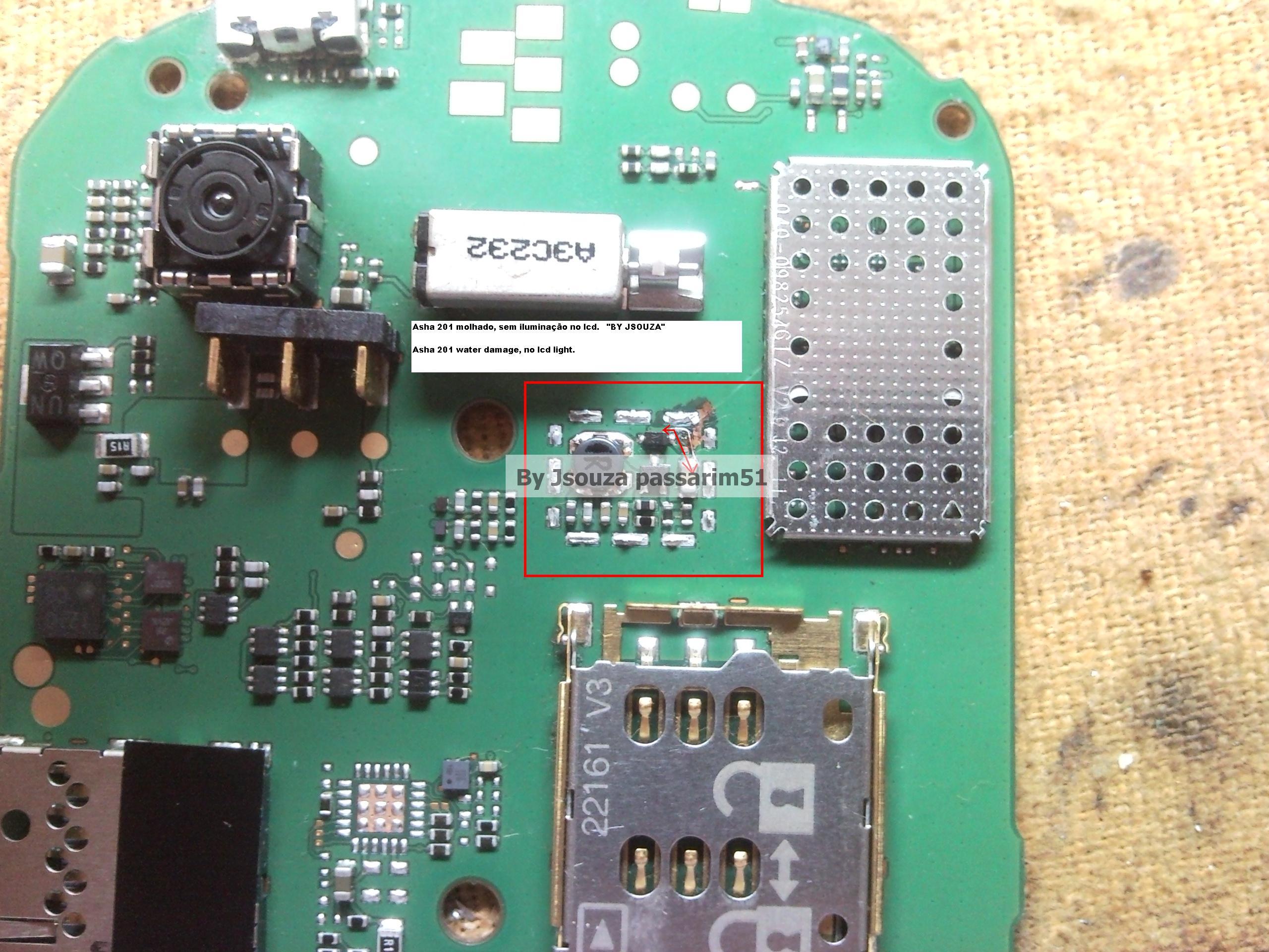

Postado Novembro 24, 2012 13 anos Asha 201, sem iluminação no lcd depois de molhado. Editado Janeiro 7, 2016 10 anos por Magoga As fotos estavam com falha então reinsiri-as novamente

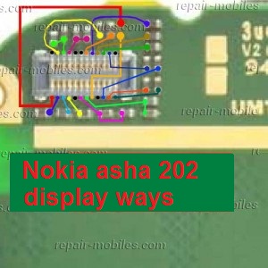

Postado Novembro 30, 2012 13 anos asha 202 sem iluminação no lcd 100% funcional testado ! Editado Janeiro 7, 2016 10 anos por Magoga As fotos estavam com falha então reinsiri-as novamente
