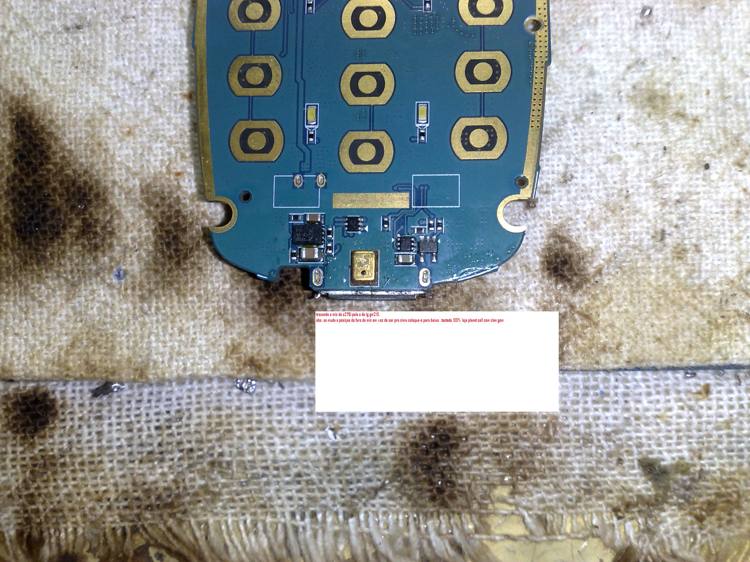

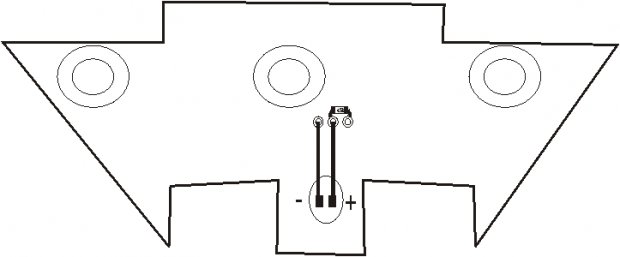

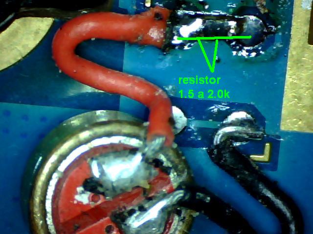

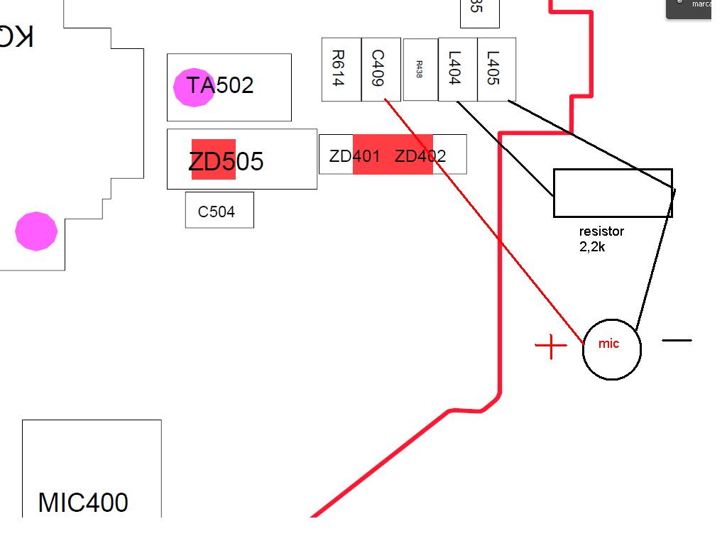

tem varias duvidas com esse telefone , trilha ou microfone , fiz esse esquema que resolve os dois defeitos num so jamper bem platico e facil , usar resitor 4.5k e microfone de mp12
Correção imagem.

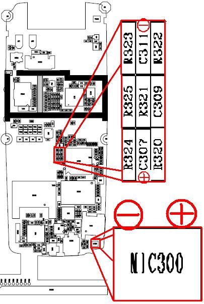

Jumper para quando as trilhas do microfone estão arrancadas
Ligue diretamente o positivo do microfone ao ponto positivo na placa(C307)
Ligue diretamente o negativo do microfone ao ponto negativo na placa(C311)
