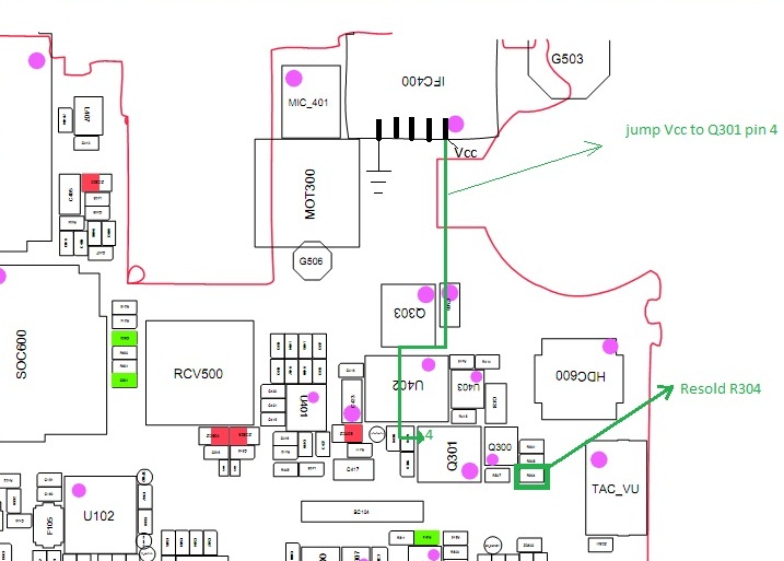

    J700 não sobe carga

Amigo, é sempre muito bom postar as soluções que encontramos no dia a dia em nossa profissão, contudo sinto dizer que a coisa feita do jeito que está na foto não funciona, segue a maneira correta em anexo. Abraço.post-123405-139967697219_thumb.jpg

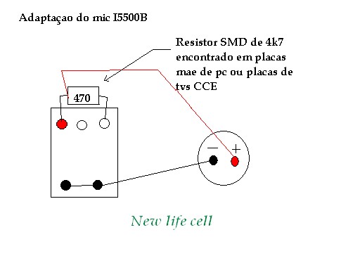

Aqui esta o reparo para o microfone do Samsung I5500 e I5500B, com uma resistencia SMD encontrada em placas de PCs e placas de TVs CCE tbm é muito facio de encontras atras delas testado por mim em 3 ATCs espero que ajude usei o mic dos importados.
