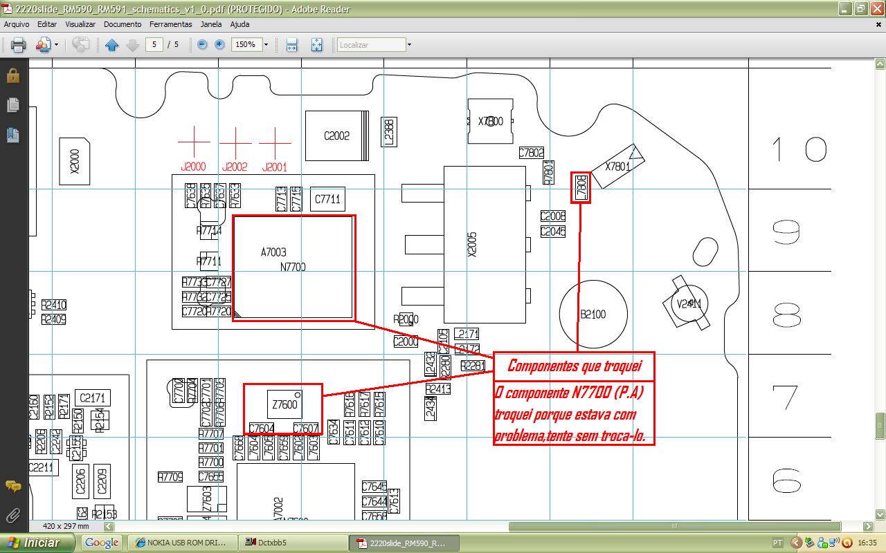

amigao seguinte to com um nokia 2220 so que fiz o inverso, quero passar ele pra vivo, entao fiz esse jump, (troquei o filtro tambem,depois)e fiz flash rm 591, seguida de uma pm vivo, poren ele deu sinal um pouco so que depois nao deu mais na vivo,alguem ja fez esse procedimento? teria algo mais a fazer? att.

amigao ja fiz tal procedimento, ele da um sinalzinho de torre e de repente cai, (oscila) .
Amigo, caso não tenha percebido... O filtro fica nessa área onde está circulado em amarelo na foto... Aliás ficava, pois na foto o filtro já foi retirado e está marcado de vermelho como deve ser feito o jumper abraços e boa sorte
