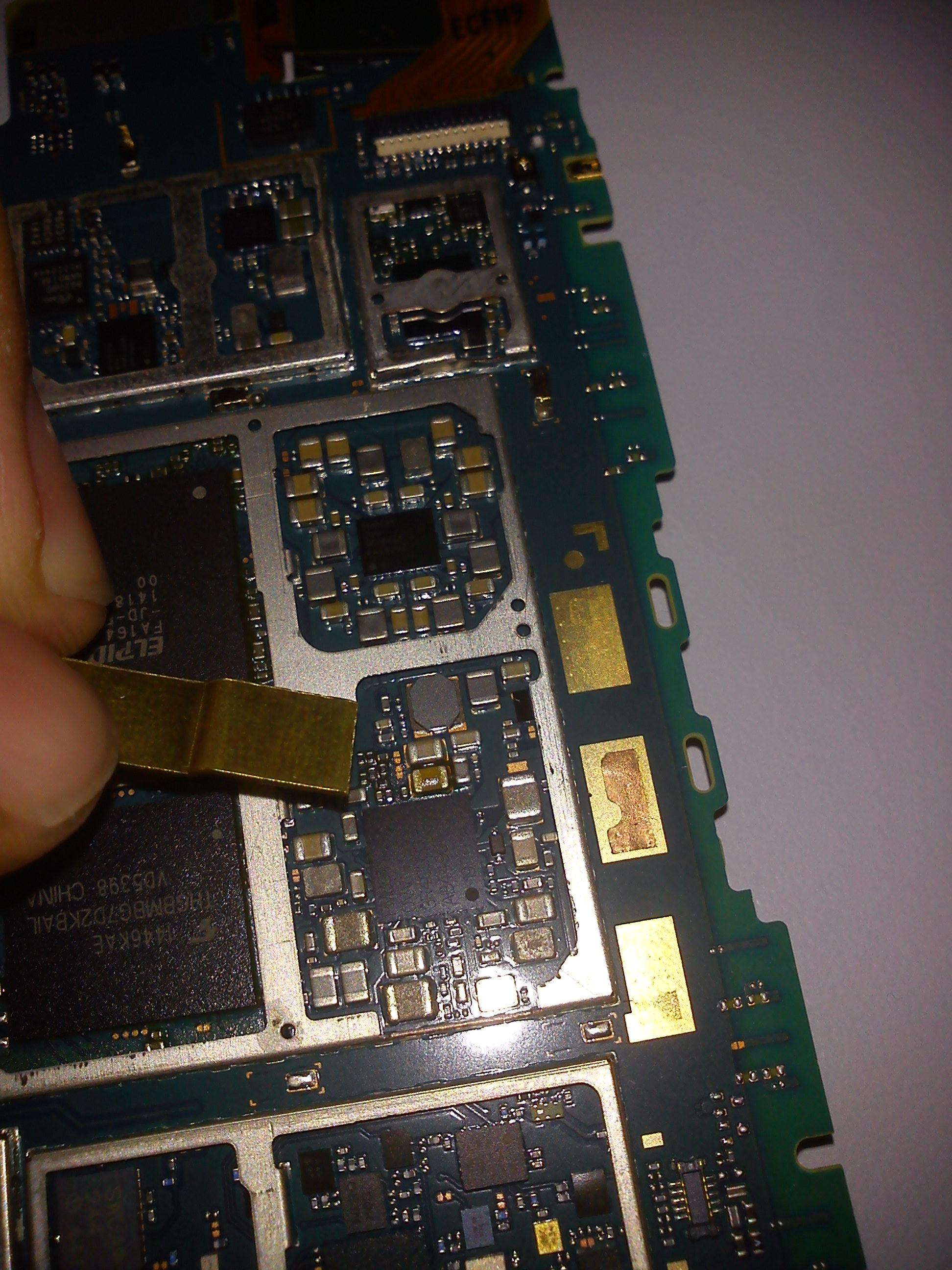

    Bom dia, estava com o mesmo problema em um D6633, a solução encontrada foi essa ai, remover o resistror e efetuar jamper 100%.....

    ola,gente descobri um dos fuziveis do lcd (black light) do Z3 dois chips D6633..no meu caso fiz um jumper nele e acendeu o display,se for ajudar tai a foto!!

    Tive o mesmo problema com um Xperia Z1, troquei display, cabo flex e nada funcionou. Então achei em um fórum americano a solução, é só retirar um componente e fazer um jumper, voltou a imagem perfeita
Amigos existe duas coisas distintas, uma coisa é a luz de fundo(backlight) que faz a tela ter brilho(ascender)
Outra é ele ascender(ter brilho) mas sem imagem,
a primeira coisa da pra ver assim, ele liga mas sem luz, se pegar uma lampada e aproximar no lcd vai ver que tem imagem mas sem luz
a segunda coisa é ele ascender e ficar com tela preta ascesa.
a parte de luz de fundo trocando ou jumpeando o fuzivel volda a luz normal
a parte de imagem é certeza ser os filtros, que sao 5 que tem dois do lado de baixo do conector do flex e 3 do lado de cima, certeza que quando levantou esse flex acabou incostando nos filtro e acabou abalando 1 deles.
ja peguei esses dois casos, um foi danificado por mim mesmo, coloquei um flex de dual no single e acabou queimando o fuzivel,
o outro veio a mim sem imagem, outra pessoa foi troca o lcd e acabou danificando um filtro, retirei ele, estanhei  e soldei de volta e funcionou normal.
em alguns casos ele pode ta sem imagem e sem luz de fundo(quase um pt, mas tem reparo), mas o priemiro passo é analizar essas partes que mensionei.
boa sorte a todos.

Olha gente, o JUMPER não é difícil, use uma solda de ponta bem fina e com a mesma retire o fusível (use fluxo ou pasta de solda para facilitar) pois fazer o JUMPER por cima dificulta muito. Depois de retirar o fusível faça o JUMPER ponto-a-ponto, pois fica bem mais fácil de aplicar apenas um pontinho de solda. Eu fiz em um aqui que não está aparecendo imagem, liga os LEDs, funciona tudo, mas mesmo assim não dá imagem. Se alguém tiver uma solução por favor compartilhe com todos nós. Desde já agradeço!!!

Em 2016-3-15 at 13:51, fredok disse:
troque esse componente marcado na foto . comigo funcionou 100%
sem o jumper...

Veja o encaixe do conector do flex na região do power . Costuma não encaixar direito e não da pressão no botão do power. O encaixe de plastico tem uma ponta que deve adentrar no house.

Outro componente que normalmente da problemas é essa capacitor smd, basta trocar ele e o outro que funciona em paralelo com o mesmo, que sua tela voltará a brilhar. Caso seja leigo, verifique com o "medidor" de continuidade de seu multimetro,  caso esteja com mal funcionamento ele funciona como um jumper e dara continuidade sempre, se estiver em bom estado ele ira bipar e perdera força ate parar (descarregamento normal do capacitor). a aparencia dele muda quando esta com mal funcionamento, só observar a coloração e o formato que se torna um pouco abaulado.

Agora, Tiagocmoraes disse:
Amigo. Tem um fusivel abaixo da blindagem perto do conector do flex. Confere se ele esta com continuidade. Caso nao esteje, faca um jump que ele vai funcionar com certeza
