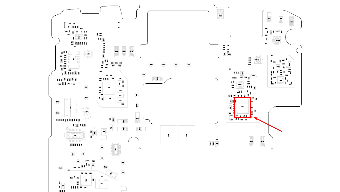

bom dia  senhores colgas e amigos, estou com um moto g6 plus aqui na bancada , que o mesmo chegou com  imei zerado e wi-fi inoperante. apos realizar algum procedimento .
como atualização de sw  e rabauling no baseband o mesmo voltou o imei porem não  esta funcionando o wifi esta com o endereço mac zerado . alguém poderia me dar uma luz .
pois já não sei o que fazer nesse atc . queria salvar o mesmo.
6 minutos atrás, Guilherme Alcântara disse:
Como o amigo disse acima, tenta uma ressolda no U4601. Se não resolver com ressolda, tenta trocar.
Manual de serviço ClanSOFT:
https://www.clansoft.net/dl/index.php?a=downloads&b=file&id=6913
Poste resultados.
Boa sorte.
Detalhe me todas as tençoes no ci wifi tudo ok
2 horas atrás, matheus_mazone disse:
ja fiz a ressolda  e o rebauling do mesmo.  saberiam me dizer qual aparelho posso encontrar um ci compatível a esse ou onde comprar
Xiaomi Mi A2
Moto g7 plus XT1965
Acho que esses dois modelos são iguais, mas verifica antes pois não tenho 100% de certeza.
