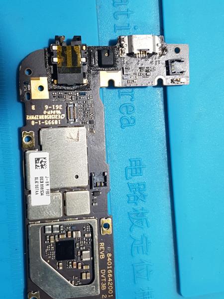

Ok vou estar atento. Sobre o problema.. O conector foi colocado o mesmo do aparelho, não foi feito adaptação. O cliente informou que o aparelho esquentou muito depois desligou, qd abrir verifiquei que o conector está danificado( clientes deve ter forçado ao colocar o cabo usb) achei que só trocando o conector resolveria, em parte resolveu pois está com o carregando, mais ao retirar continua mostrando conectado. Cliente informou que antes desligar o aparelho por completo apareceu esse raio no símbolo da bateria, por isso não acredito que tenha sido depois da troca do conector 15427314494515852492814858393067.thumb.jpg.f71f659cc1620eb75e152313891bcc56.jpg
1 hora atrás, Paulo de Deus disse:
Sobre seu problema, a principio geralmente fica assim quando algum dos terminais fica ligado no outro, ocasionando curto, daria de verificar no microscópio se é esse o problema, outra coisa foi usado o conector de carga próprio desse modelo quando foi trocado ou foi adaptado de outro modelo?
Posta uma foto bem nítida da região do conector de carga para ver se podemos ajudar melhor

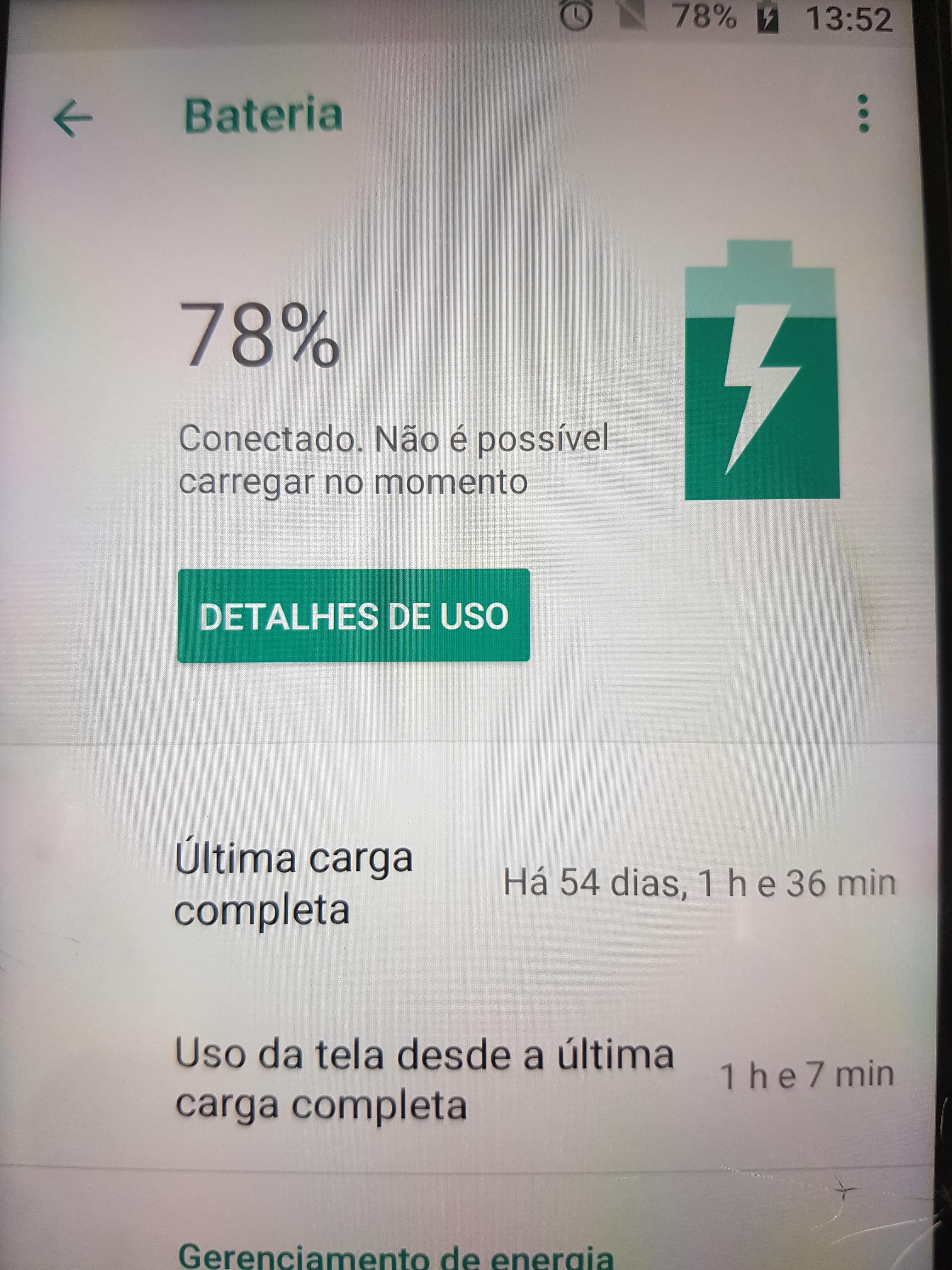

1 - Sistema lento e/ou bugado e por isso demora para sair o simbolo de carregamento, seria interessante ver se nas informações da bateria ainda mostra carregando ou não. Seria interessante trabalhar com o sistema limpo quando ocorre esse tipo de problemas
2 - Se na opção você verificou e mostra carregando, seria interessante ver a linha de comunicação entre o CI Charger até o conector

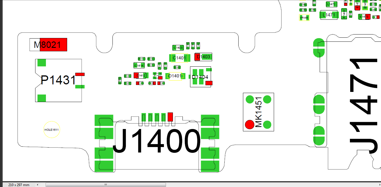

Estou com um g5 plus que está com o mesmo problema, ele chegou na minha bancada com curto, não ligava! estava com curto no componente D1404 (segue foto). Logo depois da troca o curto acabou, ligou normalmente, porem ele fica como se estivesse carregando sem estar conectado, ele carrega e liga normalmente. oque pode ser? Sera que so trocando o PMIC para resolve??
