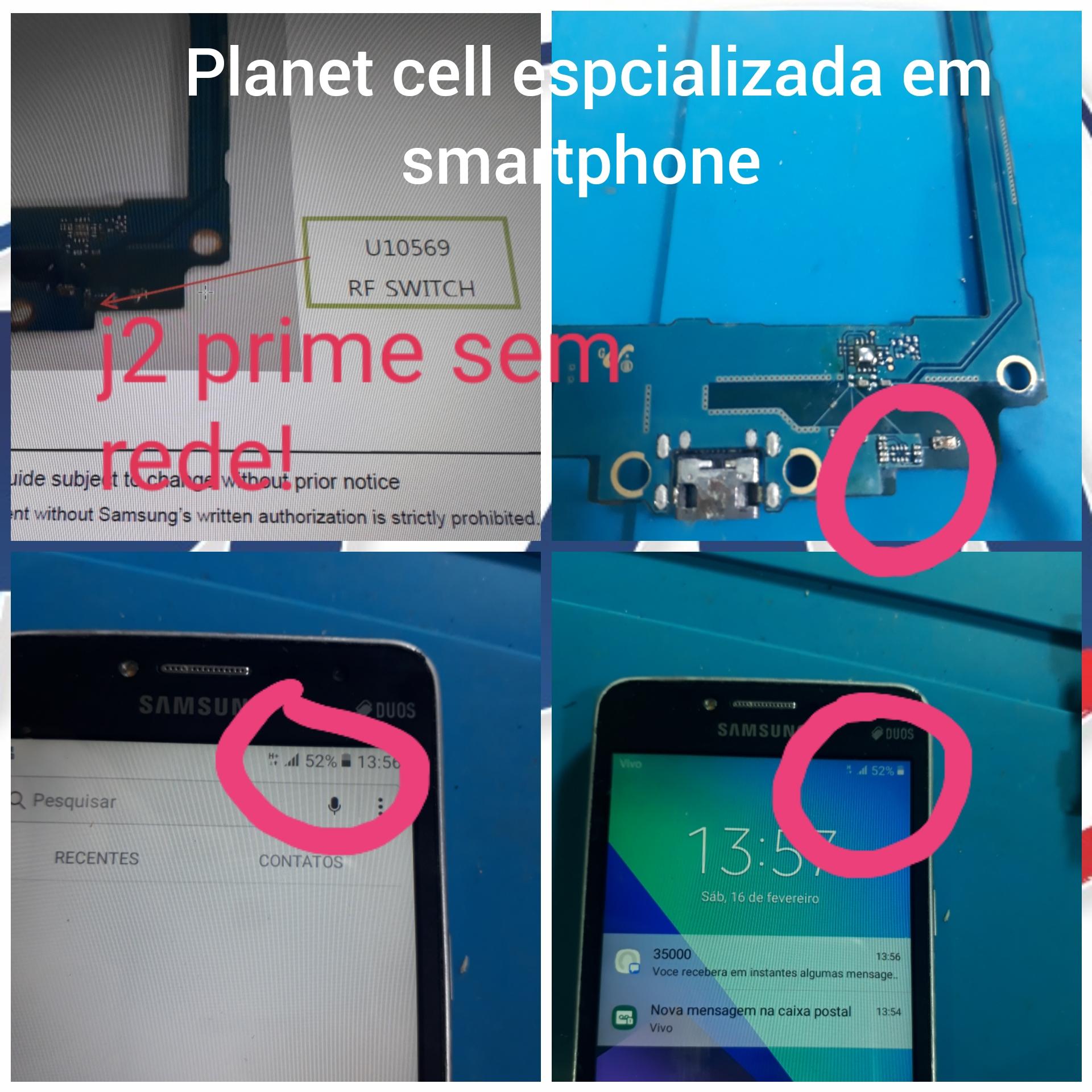

J7 prime camera não  foca.
Trocar o U7008(DG750)
Como não achei outro transistor similar
Retirei o U7005 e coloquei no U7008.
Ainda em testes. (Cameras funcionando normalmente)
Fiz esse processo depois de ter trocado a camera e o problema percistia!
