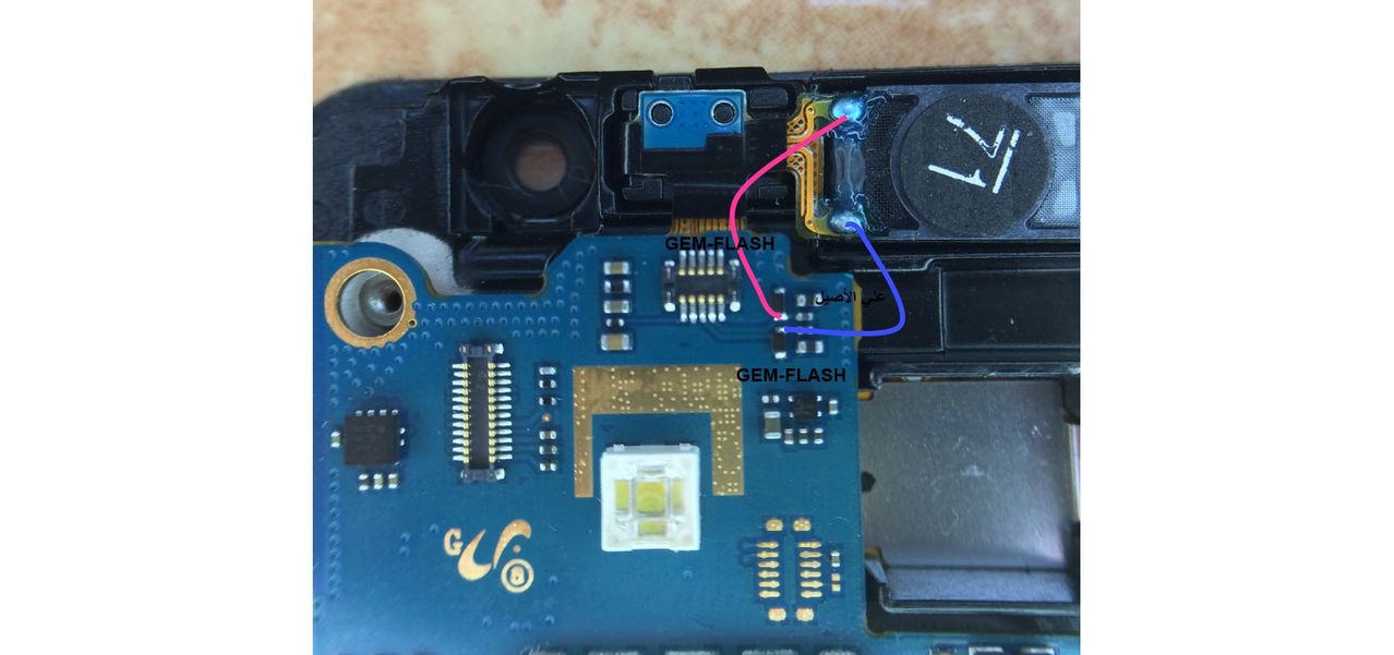

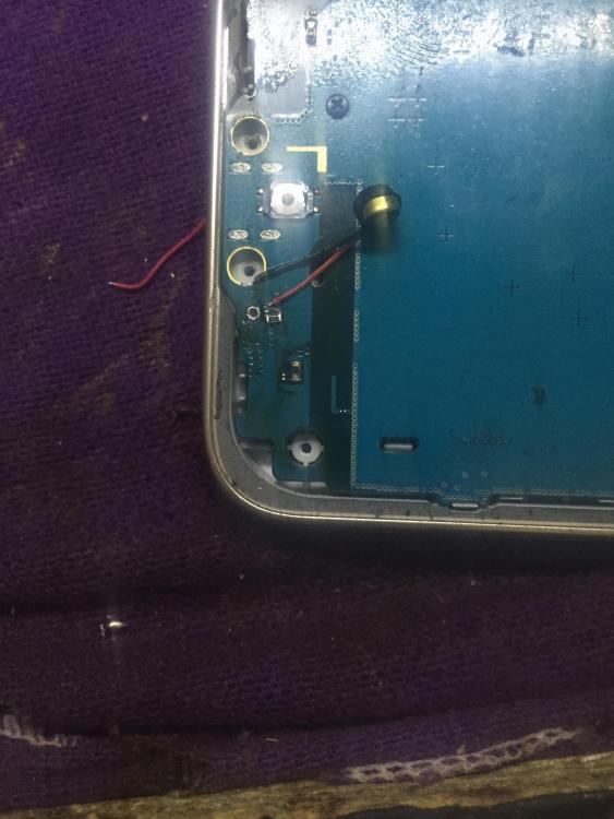

Microfone J1 2016 (J120) jumper adaptação.
Feito e testado por mim mesmo!
* Resistor usado: 2k2
OBS.: O resistor nos dois contatos é o +, e o - é em qualquer parte de metal da pci, inclusive na borda do furinho do mic retirado

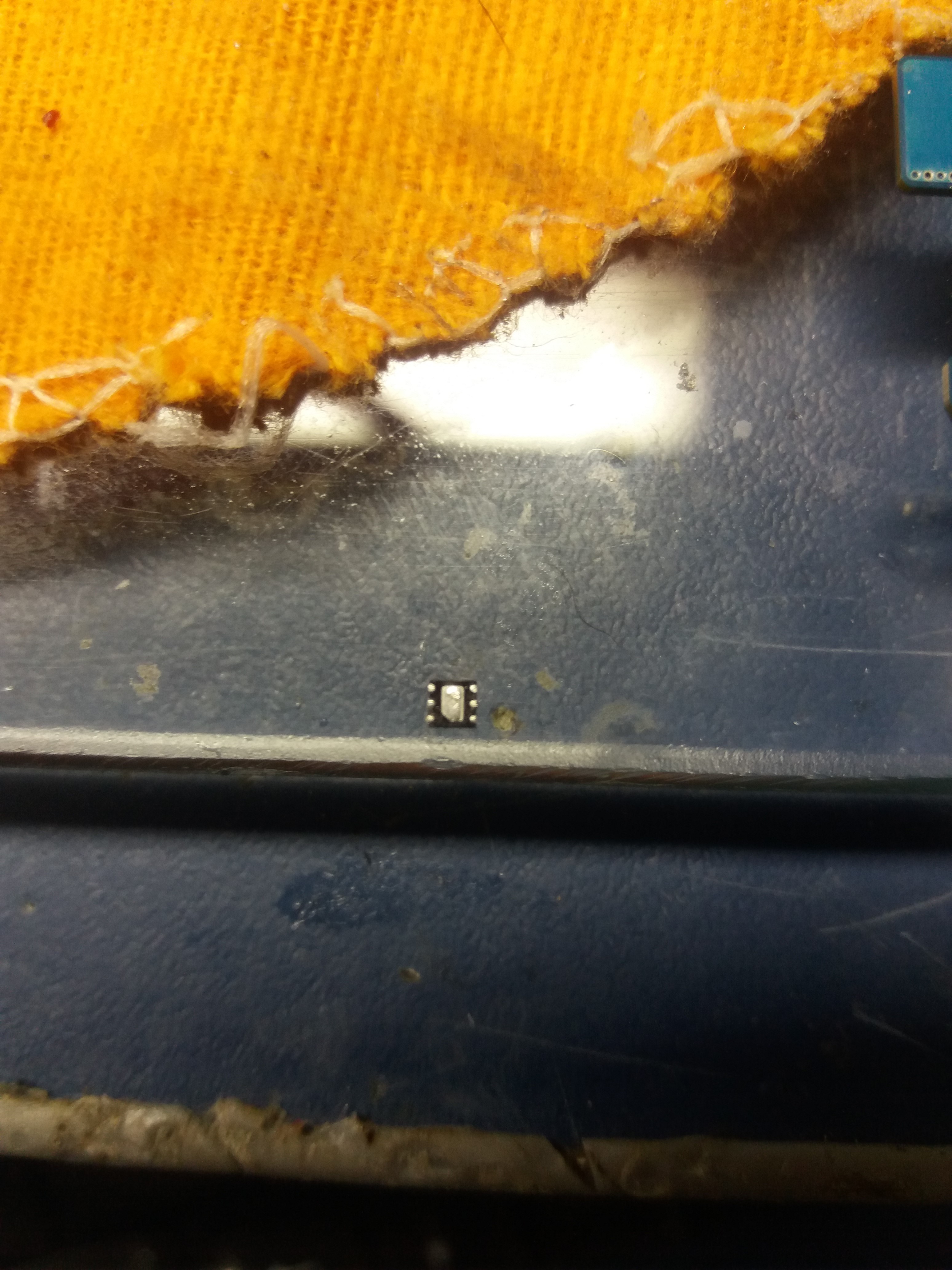

Em 13/11/2015 at 17:04, Thiago Miguel disse:
s4 mini i9192 quando nao liga pode remover esses dois componetes quando coloca ele na fonte e fica com um pouco de consumo mais nao liga e o r503 e o r 504 !
Pode remover esses (04) quatro componentes (R5, diodo entre o R5 e o chip CPBH EEB, e esse marcado de preto na foto) e  ele volta a ligar normalmente?

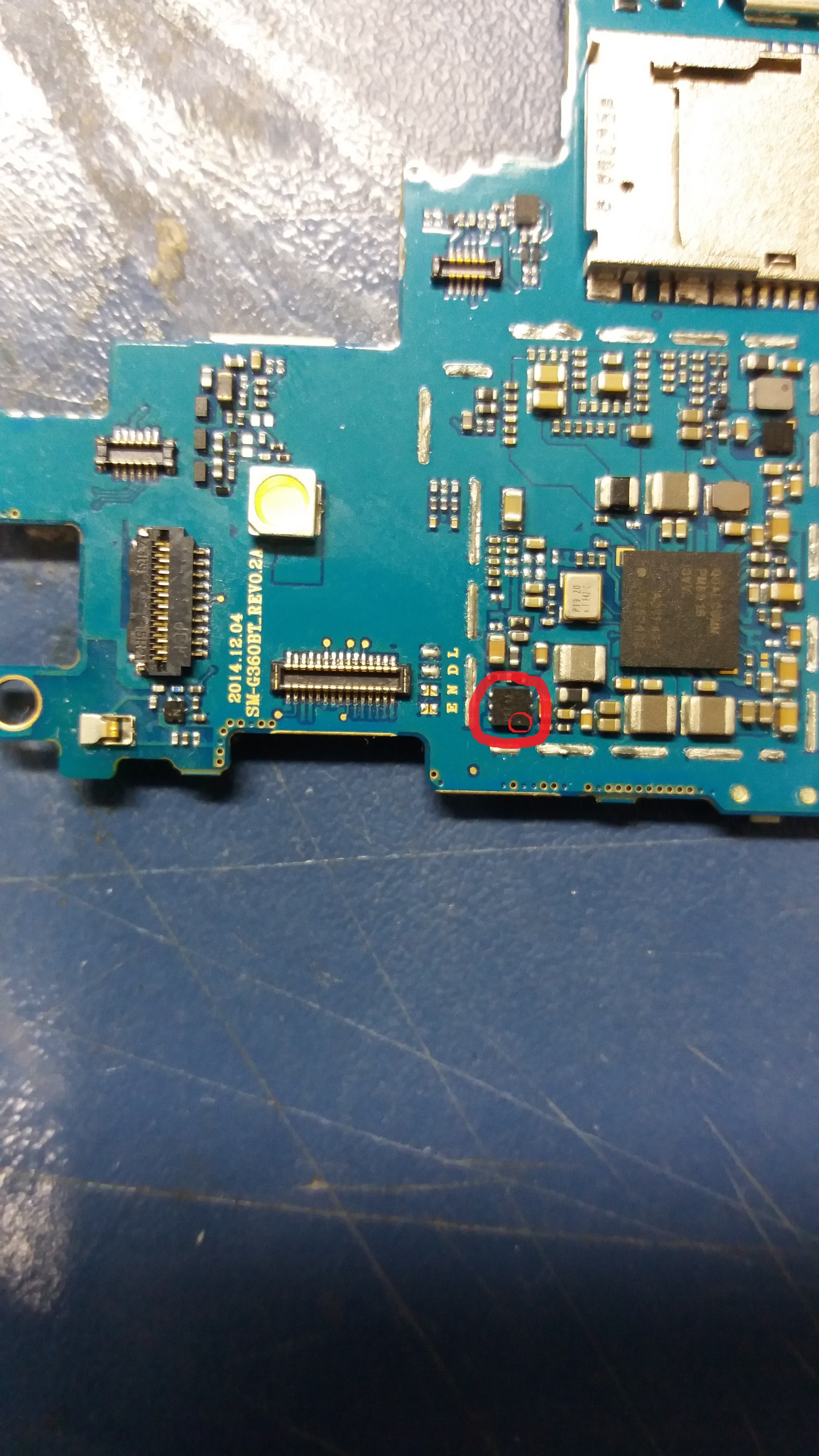

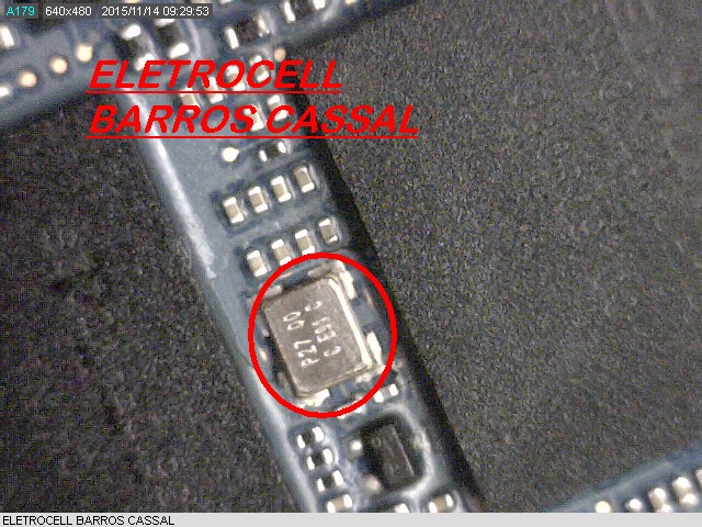

G360BT - LCD sem iluminação (Provavelmente serve pra outros modelos do g360 e da samsung mesmo, pois esse mesmo componente já vi em placas de G355, S4 mini e S4)
Apenas troquem o componente em destaque, cuidando o lado correto ( marcado com um ponto grafado no componente), e a iluminação voltará!! :D
Testado em 2 G360BT, que ficaram sem iluminação após troca do LCD.
