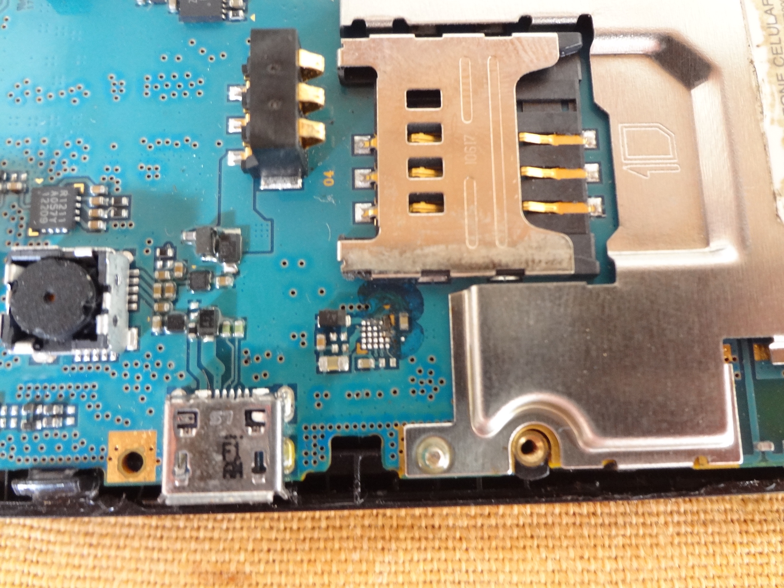

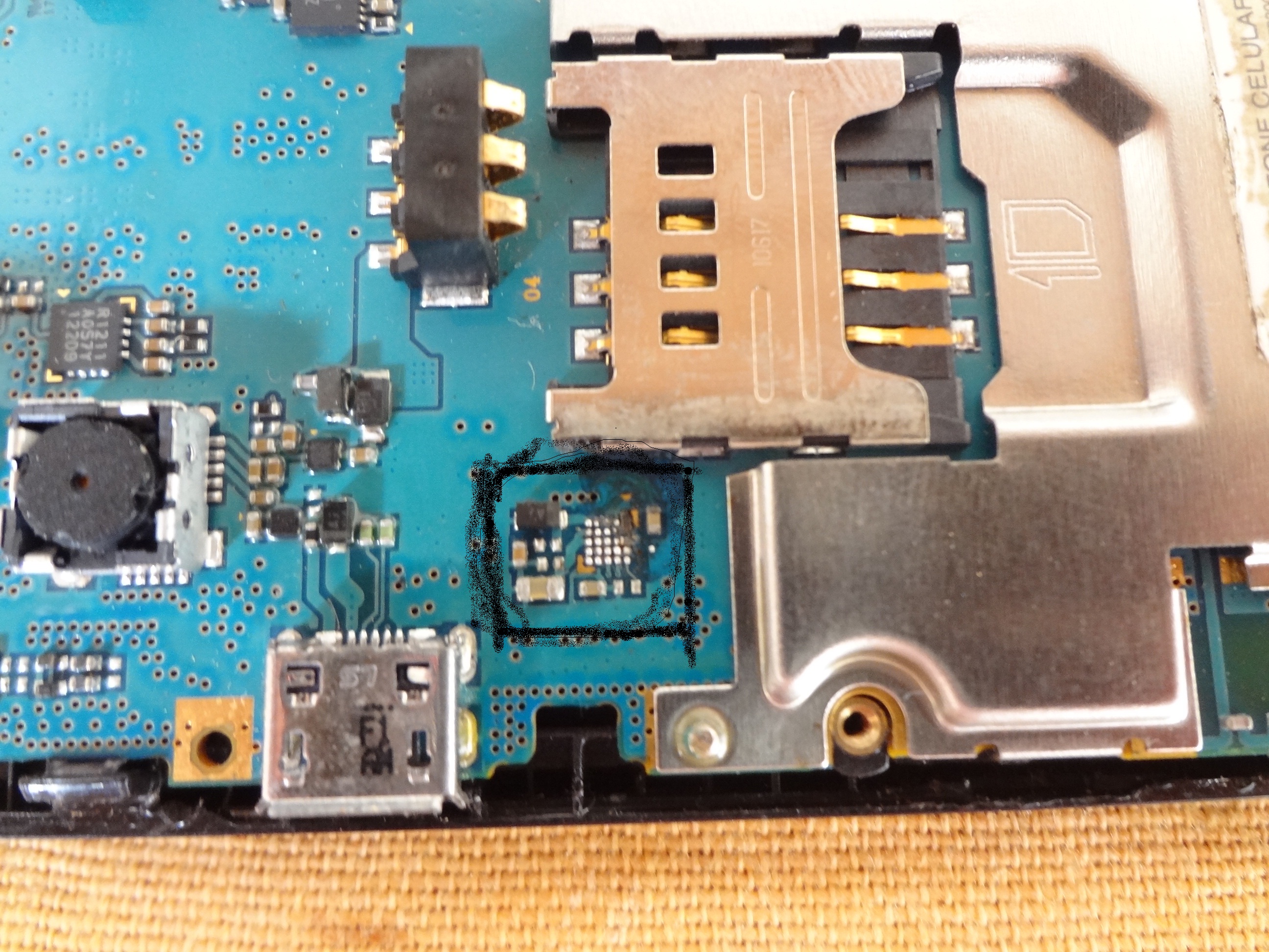

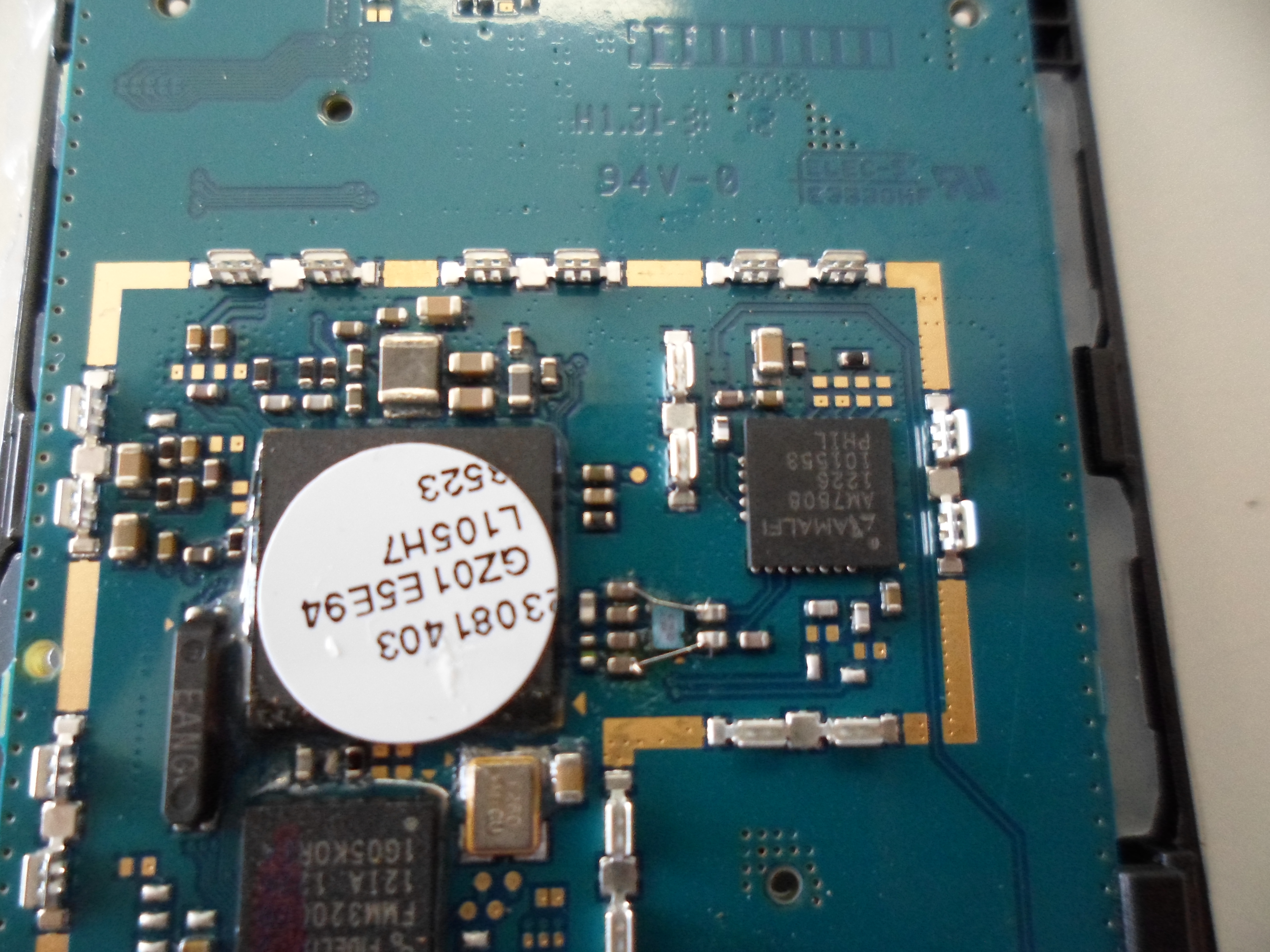

E2222 liga e desliga quando o flash não resolver basta apenas fazer a troca deste CI, ou retira ele, lambrando que este CI é responsavel pelo carregamento, caso vc não coloque outro de volta o atc vai fica sem carrega. post-1464-139967877895_thumb.jpg
Correção imagem.

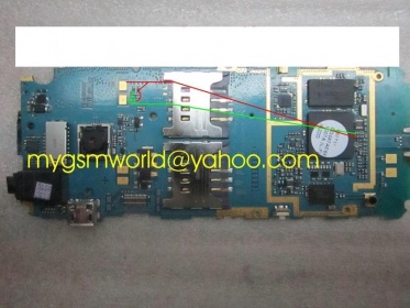

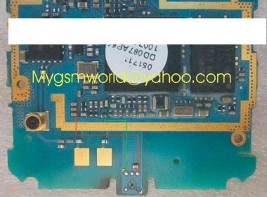

Mudança de frequência samsung E1205L vivo para TIM, CLARO e OI. Utilize a Z3x Box e escolha um software de uma das três operadoras ou um open. Após o software faça o jump, sem retirar o filtro, como segue na imagem. Não precisa fazer o reset E2P apenas software e o jump. Não esqueça, após o software de verificar se o IMEI do aparelho continua o mesmo ou se foi copiado do software do aperelho que forneceu. Caso isso aconteça corrija e coloque o IMEI original do aparelho indo na opção REPAIR, CUSTOM, no programa da Z3x.
Correção imagem.
