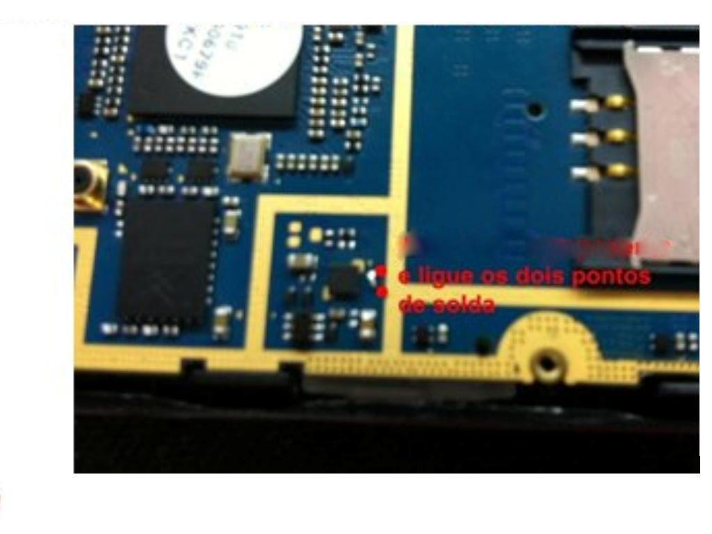

Sansung E2220 (conectado ao PC e carregando s/carregador conectado)
Srs. a pós inumeras tentativas de resolver, seja co software ,seja com reparo na placa , não encotrei outra solução senão remover o conector de carga.Tinha 03 aparelhos com mesmo defeito , e só consegui solicionar desta forma.
Espero contribuir com a equipe.

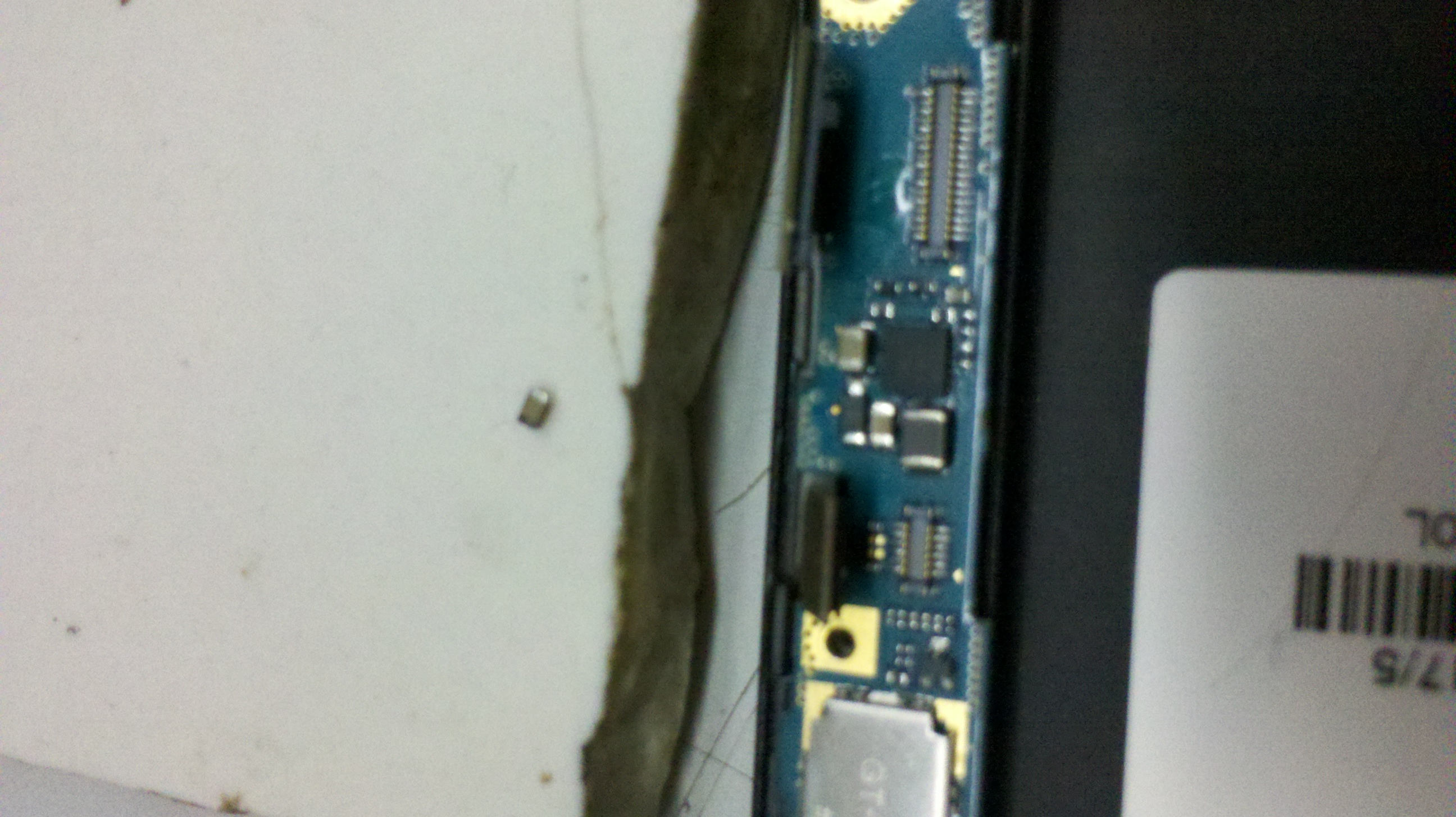

ola galera deixei 1 hora no tiner com fluxo e resoldei.voltou p teclado somente pegava a tecla power agora todas.done

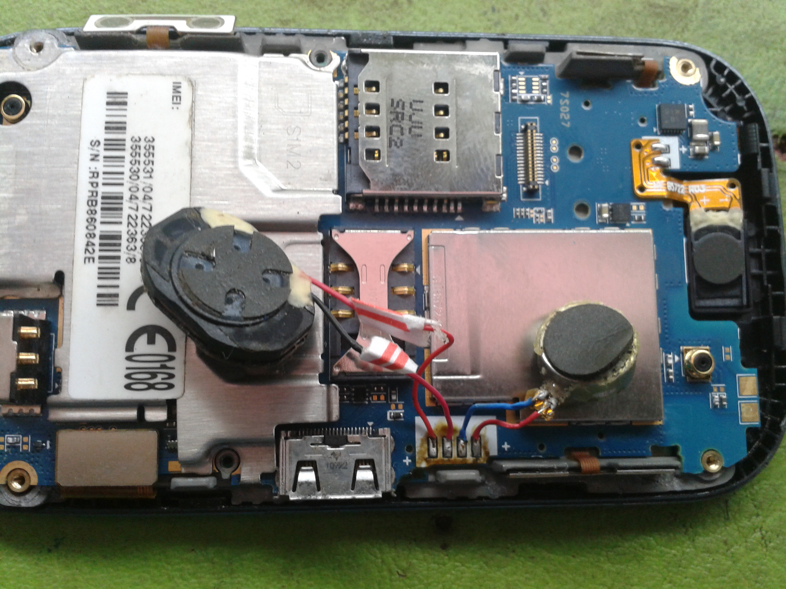

Ola pessoal, vou deixar uma dica do samsung b5702, quem sabe alguém pode precisar! È o seguinte se ele estiver com a campanhia estourada e você trocar por uma boa e continuar saindo som com falha troque o cabo flex, ja peguei alguns assim e era o flex. fica a dica.Deus abençoe a todos
