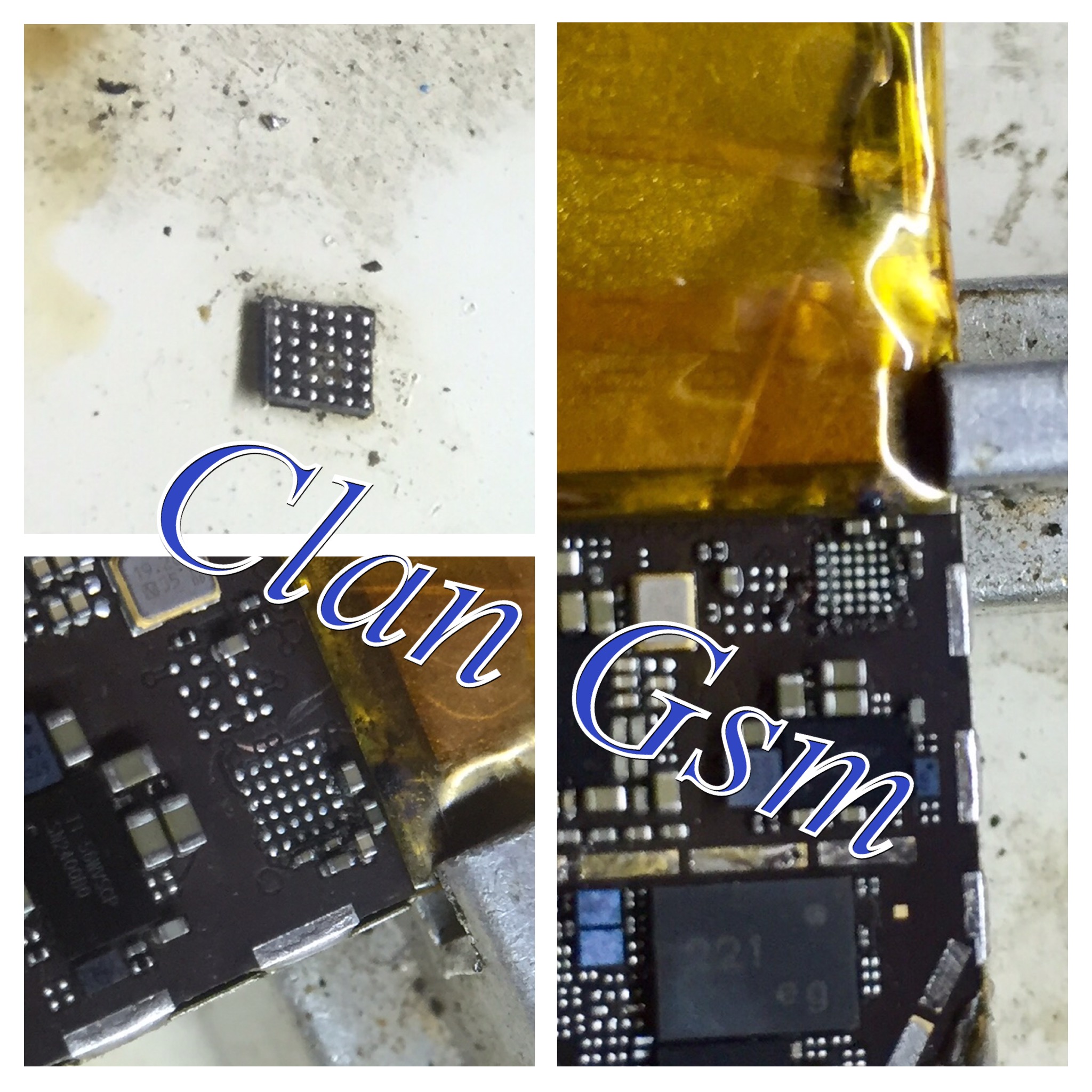

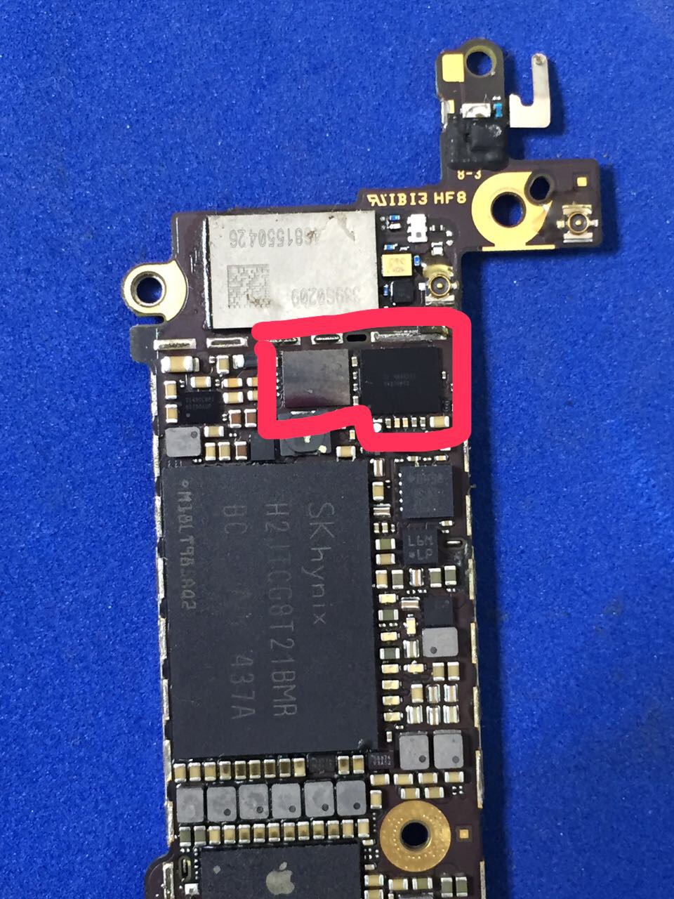

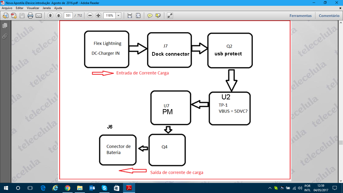

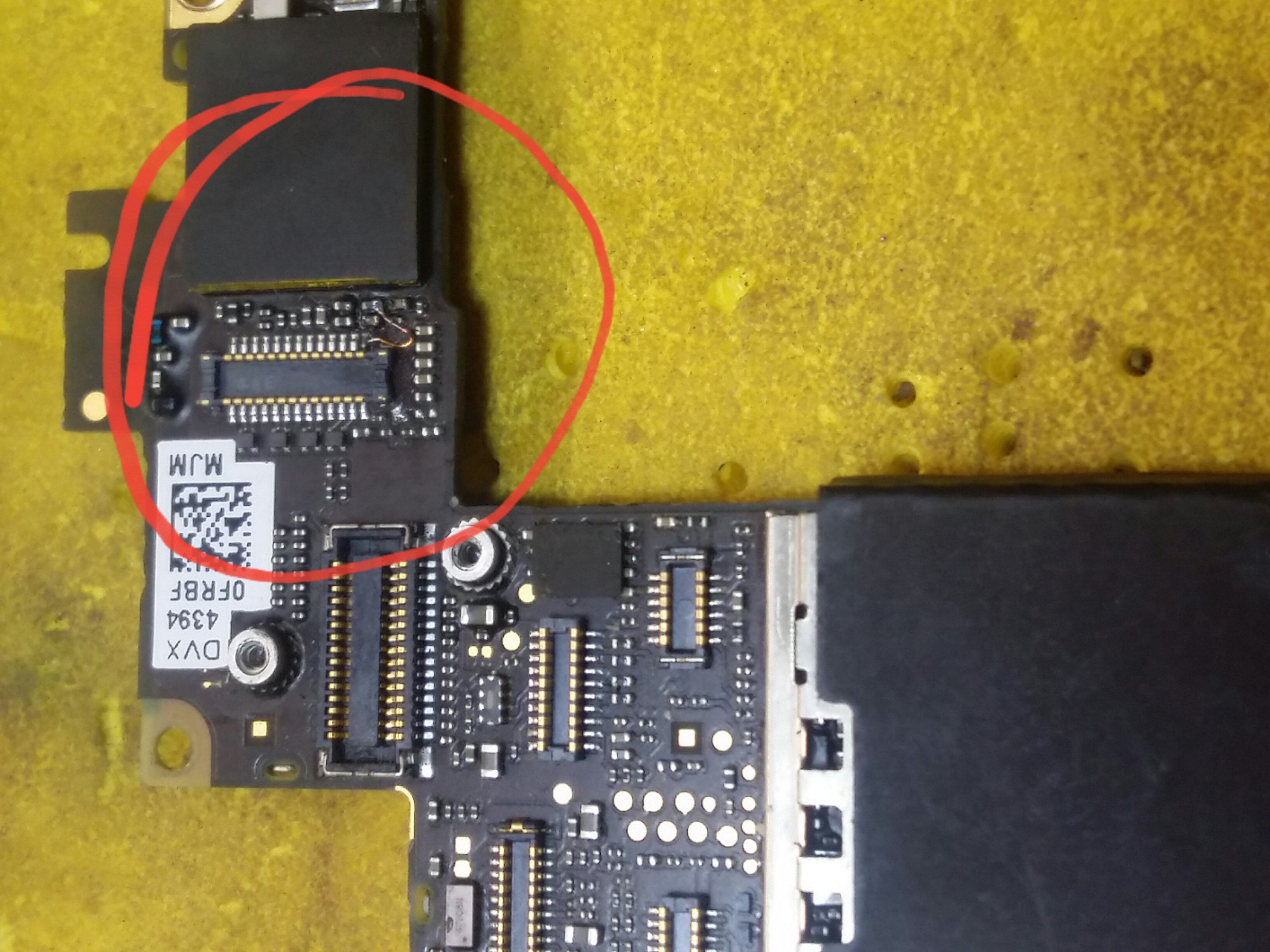

iphone 5s nao carrega(funcionamento do setor de carga)
analizando o caminho do diagrama em blocos de carga vemos:(foto 1)q Q2 e Q4 sao protecoes
onde Q2 é protecao contra curto no conector usb e Q4 protecao contra curto da bateria.

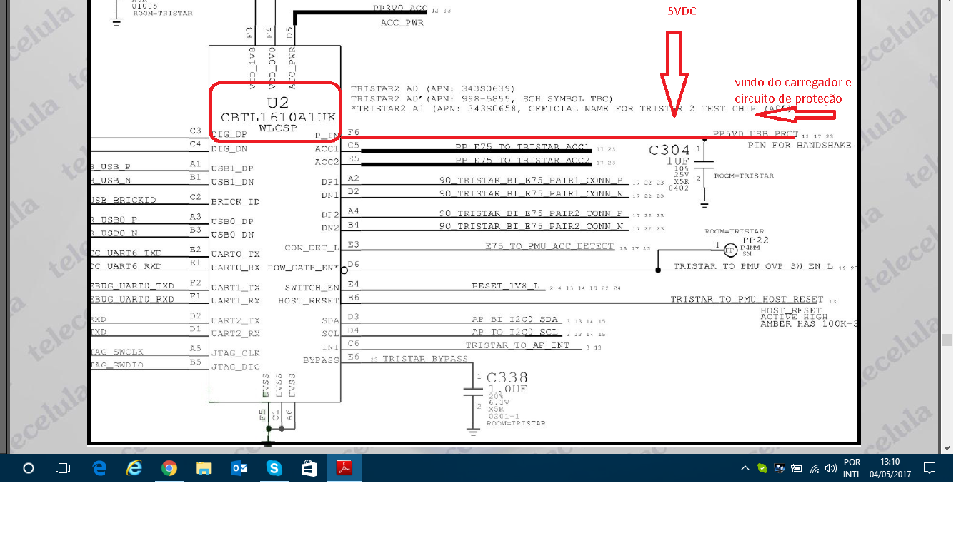

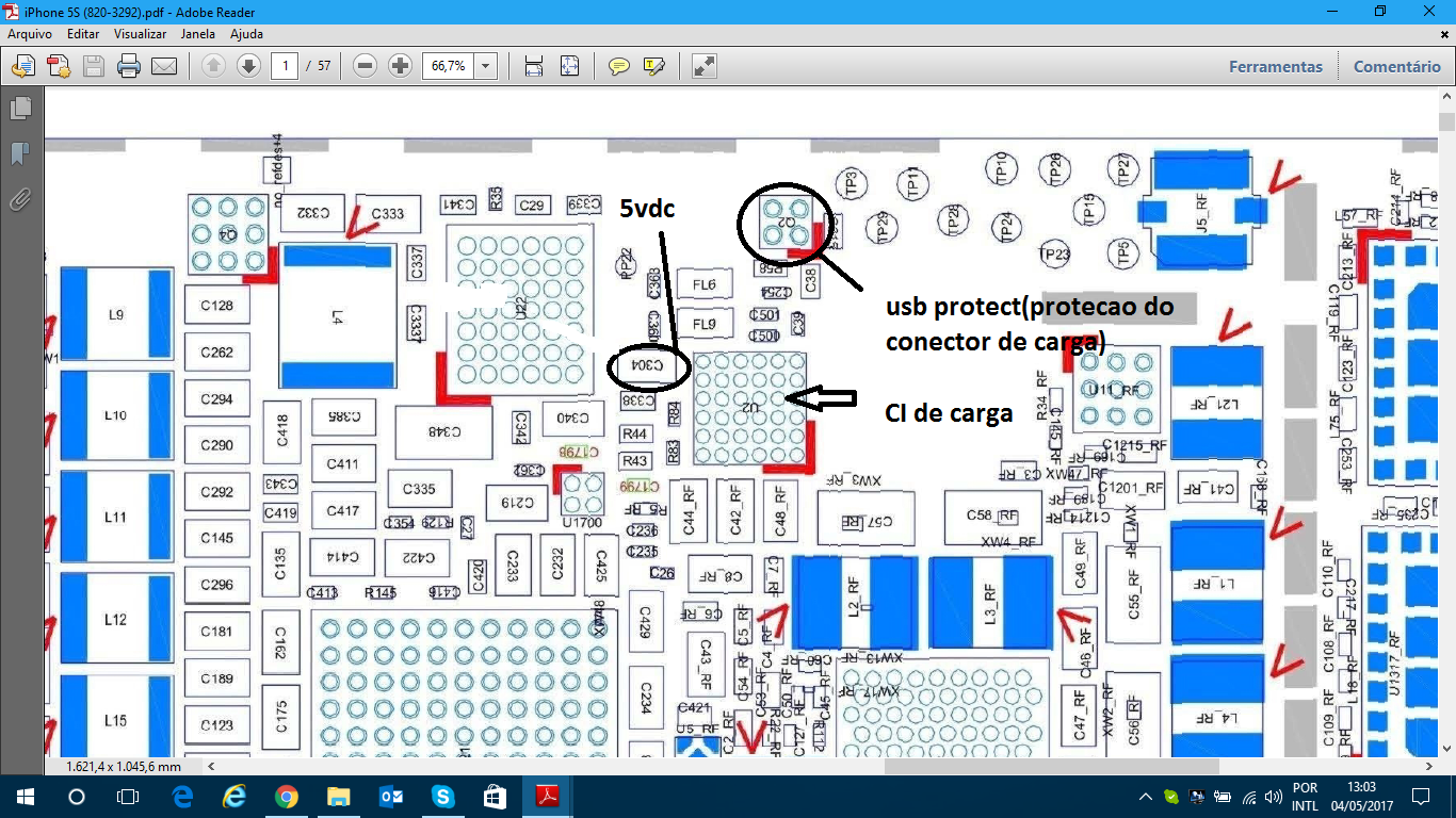

no capacitor C304 (foto 2) devemos ter 5vdc em um dos polos,pois esse capacitor vai a terra,se caso nao tiver essa tensao,provavelmente Q2 esta aberto matando essa tensao.
se tiver os 5vdc no capacitor,partimos para U2 (CI responsavel pelo controle de carga do ATC)
q vai para o power manager U7.
                creditos de ajuda: rubens victor (membro clan)

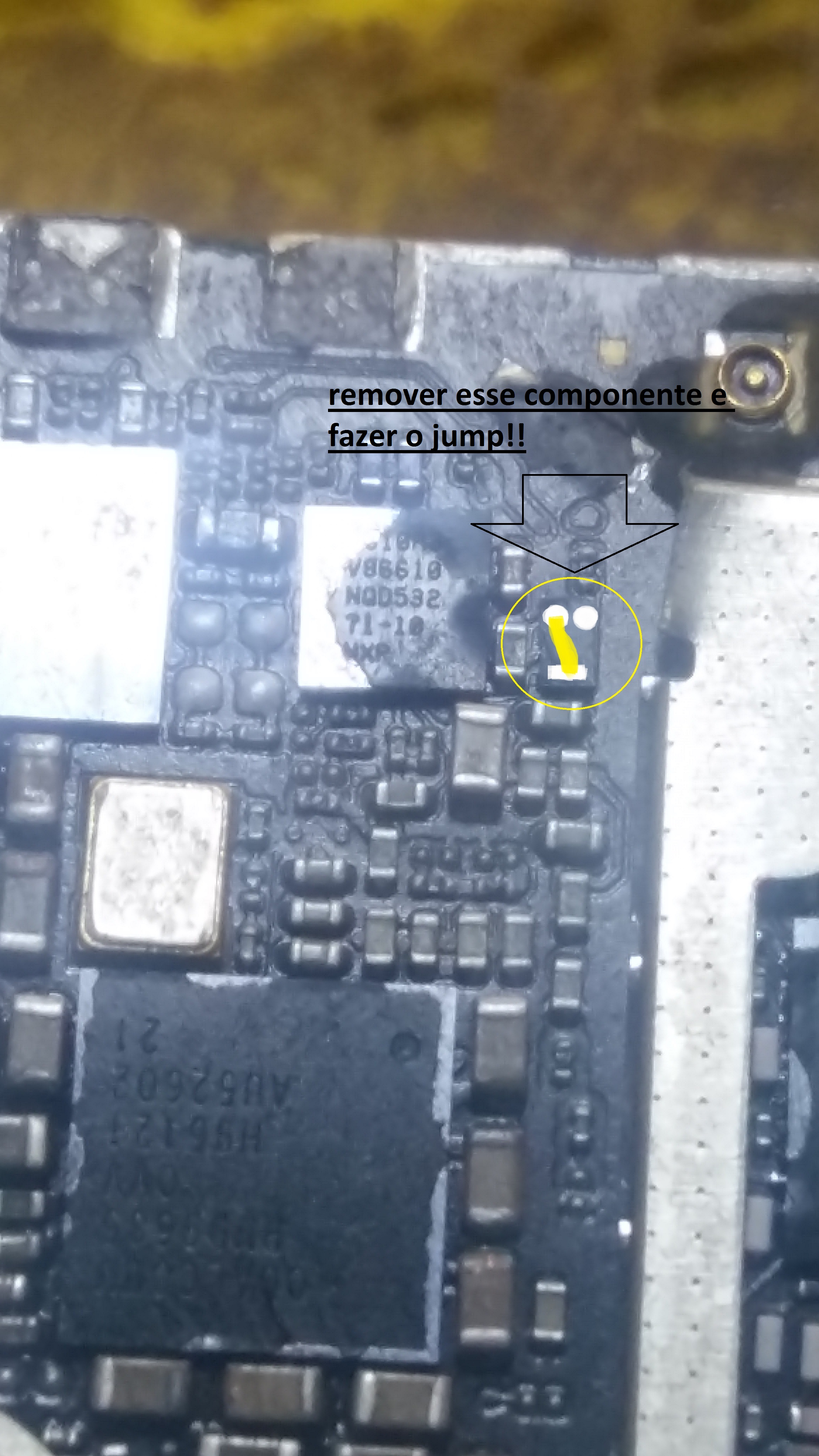

    ipad 3 com metade do lcd escuro, FL estava partido feito jump mais o certo é por outro FL,100% done!!!
