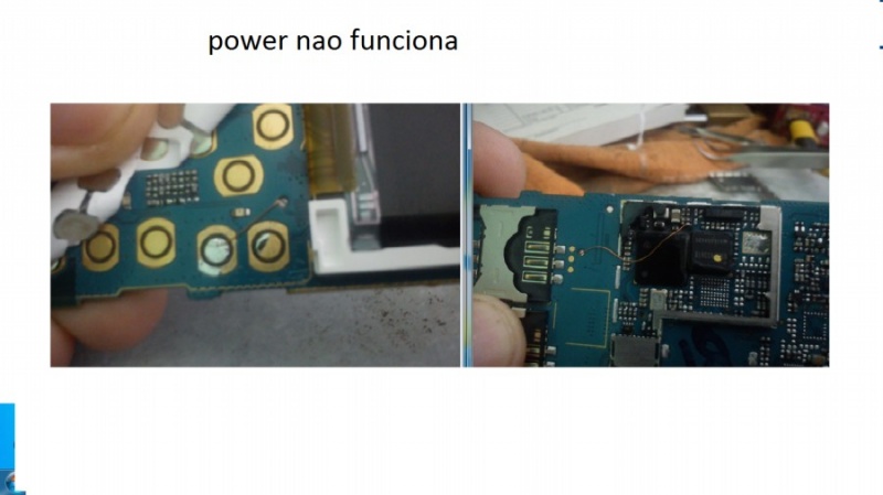

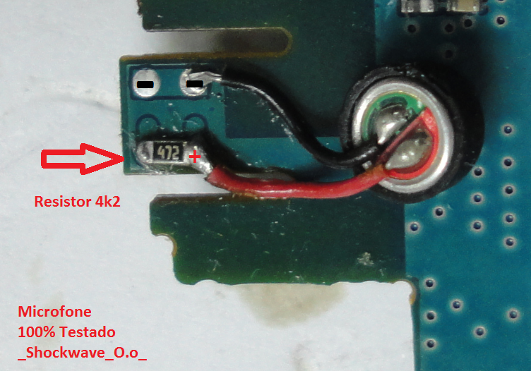

solução microfone lg l5 procedimento do LG gx200 usa o resistor de 2.2k post-181410-139967928239_thumb.jpg
----------Atualizado---------

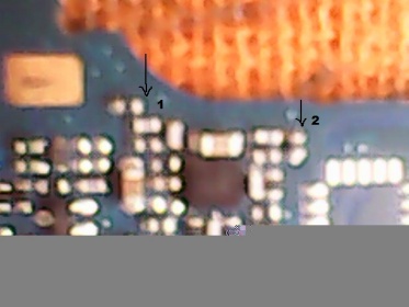

silução microfone lg l5...

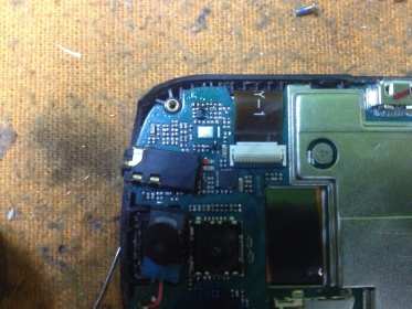

solução microfone lg e400/e405 mesmo procedimento do LG gx200 usa resistor de 2.2k post-181410-139967928273_thumb.jpg
Créditos: binim cell

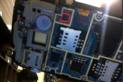

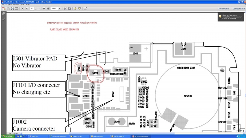

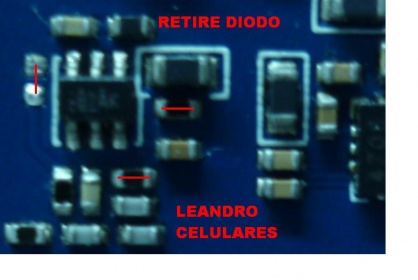

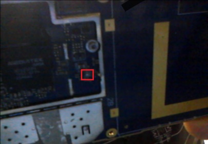

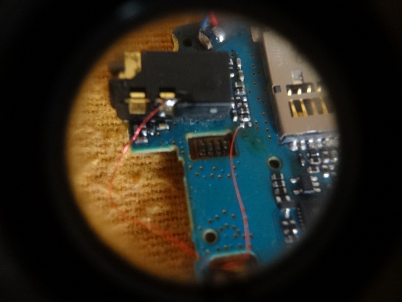

Gx 200 "Mal contato do carregador " Após trocar a bateria e o carregador por original e tentar vários procedimentos, resolvido o problema de mal contato do carregador com a desoxidação do componete U801. Peço desculpas no topico anterior , o aparelho é o lg gx200 nacional . Está ai também a imagem do componete . Espero que ajude aos colegas
