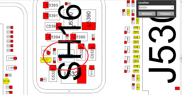

A sim, me desculpe pela desatenção ! Mas o proximo componente da linha responsavel pelo brilho e o (U5320)  circulado de vermelho na foto ! Ressolde ou troque . Abç , Boa sorte .

2 horas atrás, Rafael Tavares disse:
Efetuada a troca do componente U5320. Funcionou 100% e o brilho voltou a ser regulável.
Obrigado Rafael Tavares pela ajuda.
