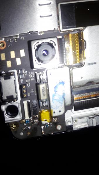

Olá galera! Tudo bom? Hoje entrou em minha loja um Moto X Play com a placa quebrada na parte da antena do GPS e do WIFI, e faltando alguns componentes, olhei o esquema elétrico dele e pelo meu ver não achei uma boa solução ou uma forma de jumpear essa antena! Queria saber se alguém poderia me ajudar a achar um jeito de aumentar o sinal entende ou algo do tipo vou deixar em anexo a foto do local onde a placa quebrou!

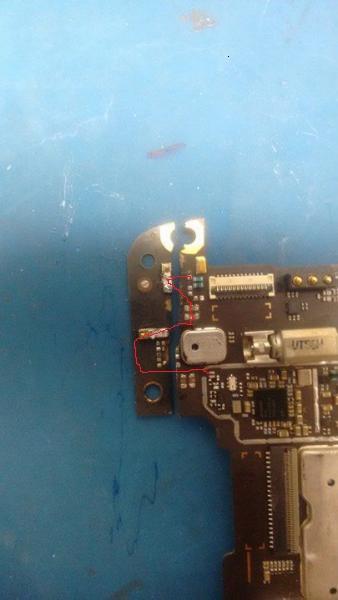

5 minutos atrás, Leonardo Bier disse:
tenta fazer isso, ira aumentar o sinal
poste resultado
Bom dia , o meu tá com a placa trincada na mesma região que a sua queria saber um esquema de jumper , que falaram que se tiver só trincada tem jeito , ele dá sinal de Wi-Fi mais bem fraco tem que ficar colado com o roteador

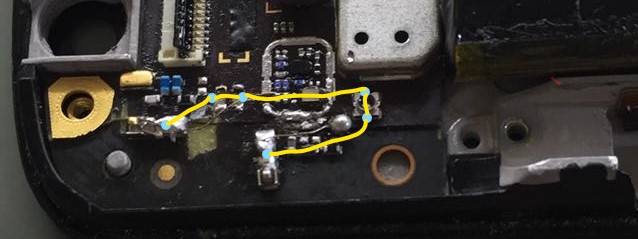

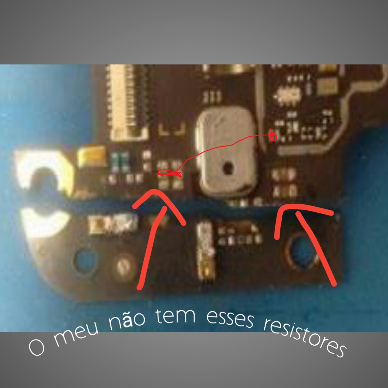

Boa noite eu fiz conforme a imagem citada agora amanhã eu posso tá mostrando minha placa certinho mais é só acompanhar essa linha amarela soldar o fio seguindo ela que vai dar certo
Boa noite eu fiz conforme a imagem citada agora amanhã eu posso tá mostrando minha placa certinho mais é só acompanhar essa linha amarela soldar o fio seguindo ela que vai dar certo os pontos azuis e aonde vai por estanho , espero ter ajudado amigo

A posição do fio ta diferente da minha placa  , ao invés de passa por traz dos componentes , passa ele por cima , a segunda curva do fio ta por traz, e não ta pegando estanho , tenta passar por cima depois poste o resultado , qualquer coisa chama whats , -------------------------------

Em 30/01/2017 em 09:15, Matheus Fhellipe de Souza disse:
