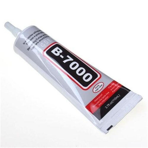

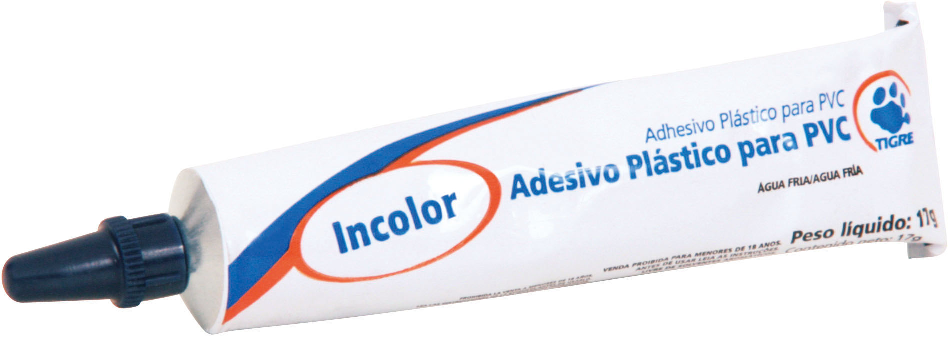

Ola, tenha uma duvida relacionado aquela cola liquida B7000, comprei a cola no mercado livre usei e tal, cola muito boa, só que notei que a cola tem o mesmo cheiro de cola de cano, aí pensei, se eu usar cola de cano para colar os touchs seria bem mais barato, tendo em vista o preco da cola de cano e a cola b7000. Será?
cola-liquida-30ml-clear-cola-touch-celular-tablet-b7000-233511-MLB20572052962_022016-O.jpg
boa noite amigo,apesar de possuir o mesmo odor as 2 são diferentes,pois a b7000 ao secar ela fica viscosa ainda,facilitando numa retirada posterior para troca do lcd ou do própio touch,já a de colar cano,esta após secar fica dura e a mesma até para aplicar já se espalha mais,a aplicação também é o diferencial da b7000,pois possui um bico dosador o qual ficilita a aplicação,como se diz um velho ditado,"o barato sai caro",fica a dica amigo.
Amigo, só complementando....
A cola b-7000 é o famoso adesivo de contato assim como cola de sapateiro tbm usada para colar carpetes (norcola ou cascola).... o uso correto da mesma é aplicando-a na superficie do touch e tbm na superficie do aro da carcaça(case gabinete etc)...... aguarde a secagem da mesma apos a secagem una as duas partes.....
Caso o touch fique mt alto o sr. Pode esquentar no soprador térmico e fazer presao com grampos que fica 100 por cento... ja fiz isso algumas vezes em que o botao home fica um pouco fundo.... compensa pois fica 100 porcento!   Obs: na duvida compre uma lata pequena de cola de sapateiro e faça o teste! Conheço um pessoal aki que só usa ela para touchs, mas posso te adiantar que ela cola muito.... ja peguei uns touchs colado com ela e o negocio é brabu mesmo, mas forte que b-7000.
Se fizer o teste manda um retorno aki....
Bom trabalho!

kkkkkk muito engraçado a parte q os cara usam cola de sapateiro,,kkkk...mais deixando a brincadeira de lado eu tenho a y7000 e gostaria de saber qual a diferença entre b7000 e y7000 ?
é a mesma cola,só muda mesmo o fabricante.
Faz sentido, obrigado pelo esclarecimento!
Tive dois problemas de display usando essa cola, pode ser coincidências mais depois  que usei a b7000 no touch do lg pro d685  o display ficava com a tela branca , piscando toda hora, fiz a remoção  da cola e usei dupla face mesmo e parou o problema, alguém te algum problema desse tipo?

Exatamente, TitansInfo, penso que não podemos conseguir maior economia do que na B7000. Se custasse R$ 100,00 o tubo grande, ainda assim seria bem pago. Dura muito, dá pra fazer muitos aparelhos com o tubo. Se dividir o que usa em cada aparelho, podemos colocar que gasta no máximo R$ 0,30 de cola no aparelho.
Temos a ferramenta ideal, com preço muito bom, querer economizar mais que isso sinceramente acho absurdo.
Se pensar dessa forma daqui a pouco estará abrindo celular com faca de serra, porque a chave custa R$ 10,00.
