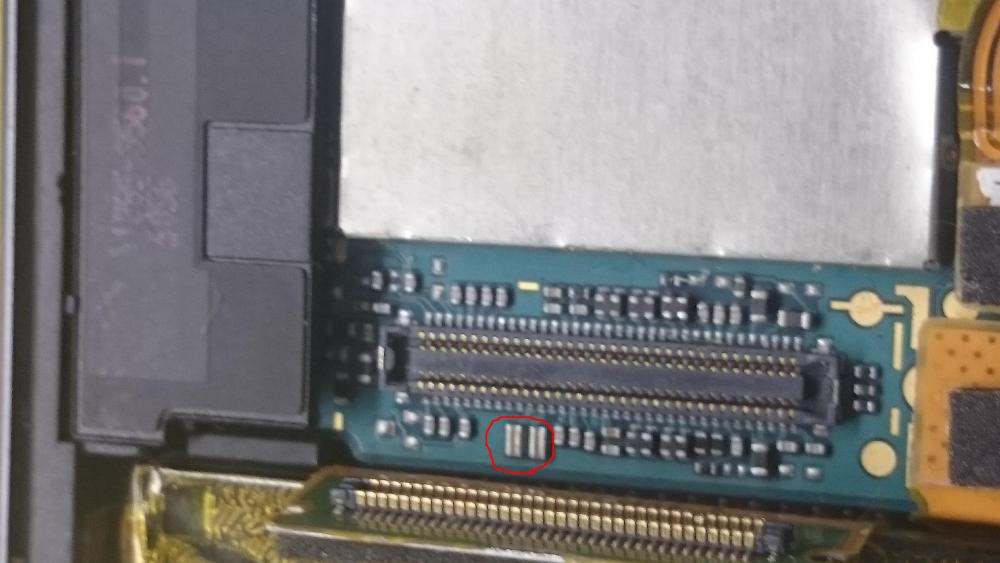

    Bom dia, estava com o mesmo problema em um D6633, a solução encontrada foi essa ai, remover o resistror e efetuar jamper 100%.....

    ola,gente descobri um dos fuziveis do lcd (black light) do Z3 dois chips D6633..no meu caso fiz um jumper nele e acendeu o display,se for ajudar tai a foto!!

    Tive o mesmo problema com um Xperia Z1, troquei display, cabo flex e nada funcionou. Então achei em um fórum americano a solução, é só retirar um componente e fazer um jumper, voltou a imagem perfeita

Em 17/11/2015 at 11:37, Celltec Celulares disse:
amigo serve pro d5833? se eu enviar vc faz o reparo? preço? abcs
galera, PODE ser que em outros modelos seja o mesmo TIPO de fuzivel, do z3 dual tem a letra A no meio dele, entao outros modelos SONY pode ter o mesmo tipo de reparo, so achar o fuzivel com a letra A em cima, como ainda nao peguei nenhum outro a nao ser o z3 dual que o jumper em questao deu certo. mas nao vá fazendo jumper onde nao sabe pois acaba queimando a placa. boa sorte a todos, e como disse ateriormente o meu queimou esse fuzivel por descuido meu, o flex do z3 dual e single SIM é diferente, acabei invertendo e queimando, mas só fazer o jumper e pronto.

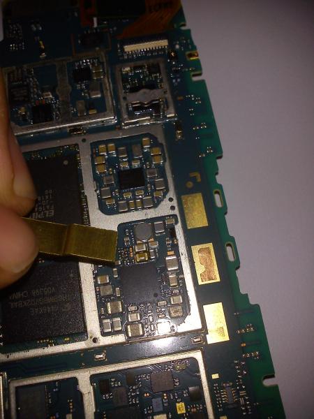

Em 10/06/2015 at 15:15, Amauri GM disse:
Procurei e não consegui resolver.
Ainda com o mesmo defeito... Será que ninguém consegue o esquema (diagrama) da placa pra mim?
ja aconteceu comigo tb de ir trocar e perder a imagem , arranquei dois capactores perto do conector , colocoquei outro parecido de outra placa sony e deu certo da uma olhada neles.
