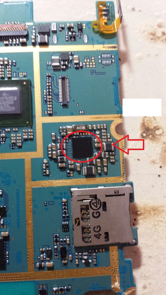

Como reparar SM-J500M, E500M, G360M / BT, E700M e P555M Nenhum sintoma de serviço devido a defeito da FEMid.   ( sem sinal )
Nenhum serviço (Nenhum sinal) dos modelos acima mencionados pode ser causado por defeito da FEMid.
3. Instrução - Verifique os itens abaixo para verificar a causa raiz se componente FEMid ou não.
Entre no modo de discagem> Digite * # 0011 # > Modo de serviço
1) MIPI DEVICE FAIL
2) DEVICE MID=0x20c, PID=0x008
1) SM-J500M - Substituir o componente FEMID (U1001)
2) SM-E500M - Substituir o componente FEMID (F1002)
3) SM-G360M, G360BT - Substituir o componente FEMID (U1002)
4) SM-E700M - Substituir componente FEMID (U1003)
5) SM-P555M - Substituir o componente FEMid (U1000)
Verifique o Modo de Serviço depois de substituir o componente FEMid se exibido como abaixo.
