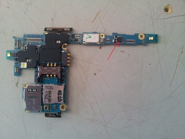

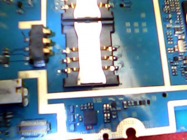

reparo na placa do Samsung galaxy s2. verifique se o consumo esta alto e o componente marcado na foto esta esquentando muito. caso for este o sintoma, basta troca o componente e ele volta a ligar.

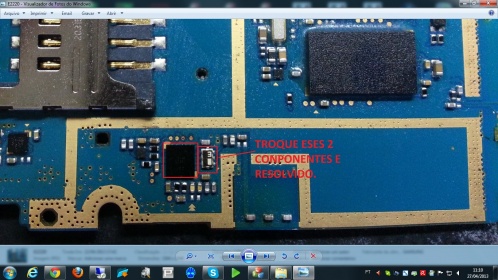

Correção imagem.

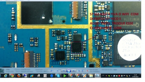

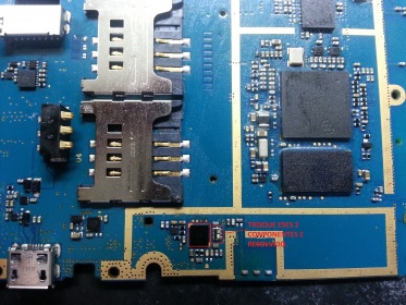

Samsung s7562 nao ativa o wifi soluçao do defeito vai a foto:

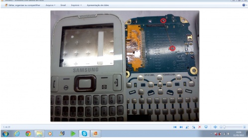

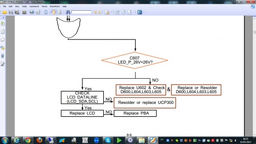

Samsung s7562l solução de sem luz no lcd ou imagen:

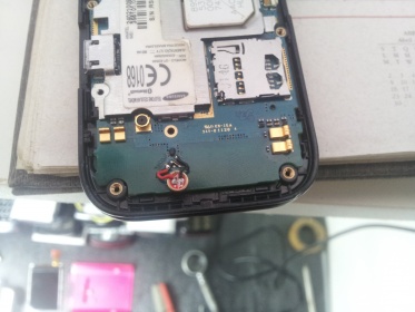

Samsung galaxy s2 i9100 em curto circuito no conector da bateria: Posted ImagePosted Image
