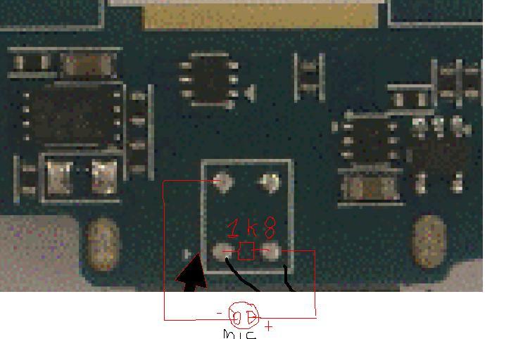

ai amigos solução para Samsungs modelos E1070 , E1075,E1085,E1086 sem audio na compainha e Audio Aricular. Já tinha postado antes, ultimamente vinha recebendo MSG via MP a respeitoda resolução que tava meio ruim. Tirei uma no microscopio pra tenta simplifica melhor pros amigos do forum. Faça o Jumper nos dois locais indicados. 100% Testado e aprovado.. Espero ajudar Ai a foto==>post-10234-139967491252_thumb.jpg Se For Util não esqueça de clica em Obrigado.

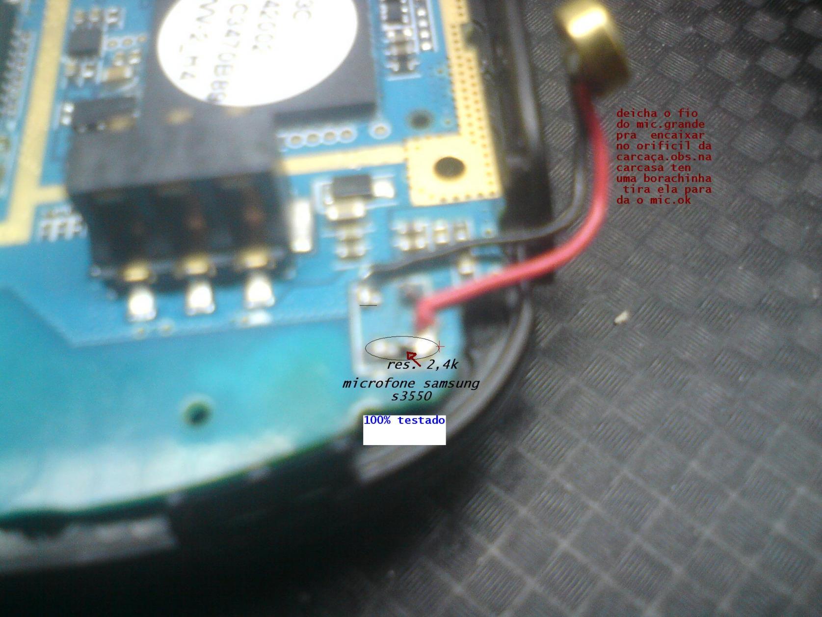

s3653/s3650 corby microfone
amogos não sei se ajudei muito mas vejam essas fotos se ficaram melhor
para resolver o problema de microfone do corby?
