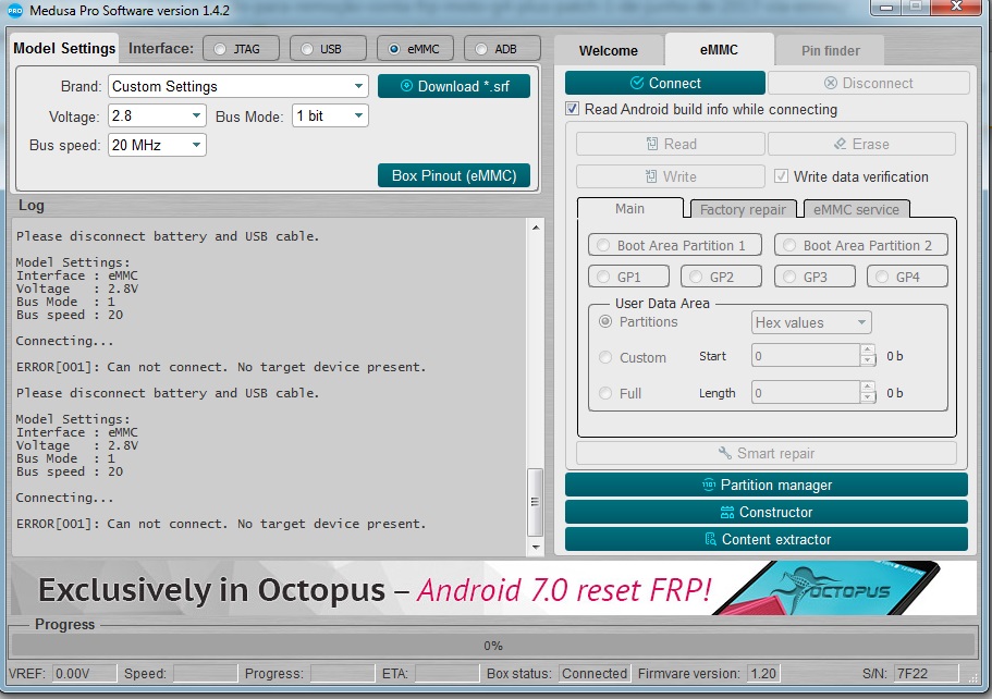

Boa noite a todos, estou tentando fazer um xt1640 na medusa pro e não conecta de jeito nenhum. Alguém pode me ajudar?

então eu abri o aparelho eh a mesma pinagem , mas eu tentei e ele não reconhece, tentei ligando na placa o 1.8 e 2.8 tb mas não deu certo, se alguém tiver o procedimento para o modelo xt1621, pq não vi ninguém que conseguiu com esse modelo.
15 horas atrás, coyott disse:
Use o cabo usb no aparelho pra alimentar
2 horas atrás, coyott disse:
tb ja fiz esse procedimento, nao reconhece.
Quando pedir ajuda referente a procedimentos de software por favor poste os logs do procedimento pra facilitar a ajuda. Fica difícil advinharmos o que ocorre sem o conhecimento previo. Espero que compreenda. Poste aqui os logs

49 minutos atrás, coyott disse:
log da box
Please disconnect battery and USB cable.
Model Settings:
Interface : eMMC
Voltage   : 2.8V
Bus Mode  : 1
Bus speed : 20
Connecting...
ERROR[001]: Can not connect. No target device present.
Se está usando a versão 1.43  mude pra  1.42 e tente conectar.
