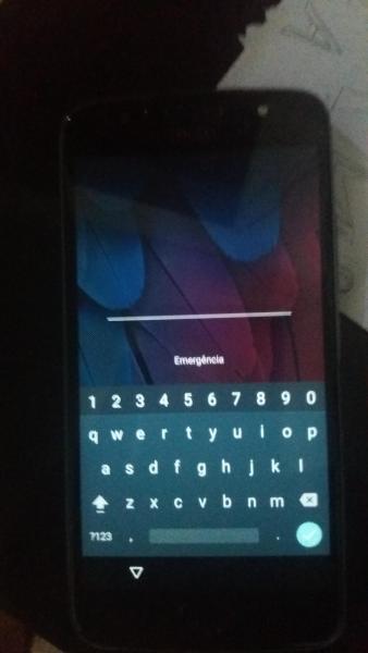

8 horas atrás, ledsd90 disse:
boa noite galera enfim matei meu primeiro fazendo o procedimento!troquei os componentes cujo faz as solda cmd e clk tentei o procedimento unbrick mas o que acontece é esse erro na imagem alguma ajuda ? obrigado
Confere se os resistores que vc colocou no lugar tem a mesma voltagem .

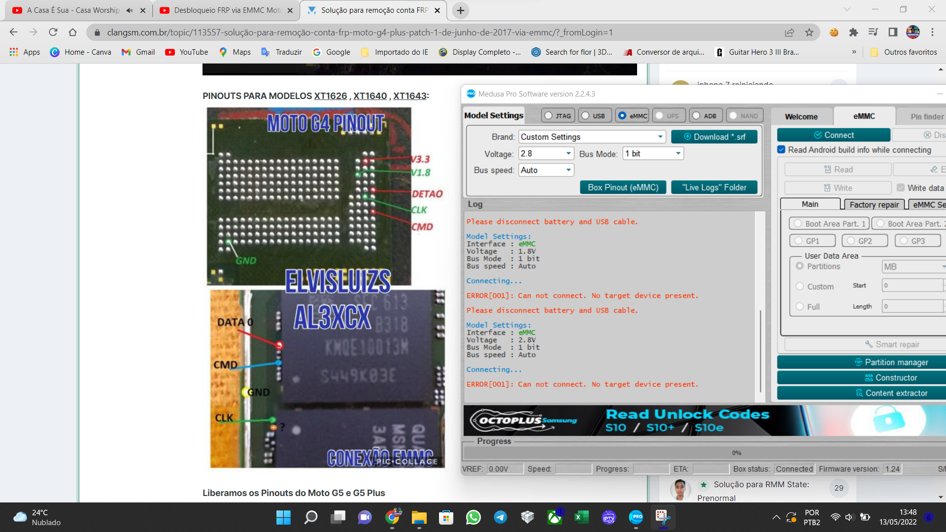

6 horas atrás, yuriquik disse:
Se for o g5 plus , confere os pinout que foram disponibilizados pelo clan , e observação , o g5 plus so abre na medusa na frequência de 15Mhz
g4, ja descobri aqui era a frequencia tem q ser 15, não 20
voltagem 2.6
15mhz
7 horas atrás, yuriquik disse:
sim removi de uma outra placa de moto g4 :/

1 hora atrás, marcosvillacmp disse:
voltagem 2.6
15mhz
Rs a medusa esta com esse trem chato . Pedi uma z3x pro para mim pq estou vendo que a medusa vai me deixar na mao qualquer hora .

Tente utilizando 15mhz e não 20mhz.
Na Easy Jtag só tem 21 e 14 já testei os dois...oque quero saber mesmo...os que não alimenta pela USB que é o caso do XT1626 como faço pra alimentar pelo capaci... igual o amigo disse...se tem que soldar fio em algum compononente, e também na placa da box...e onde?

Não consigo obter conexão nenhuma só apresenta esse erro alguém pode me ajudar sou iniciante com a medusa
mano usa o MotoClanFlash tem aqui pra baixar e tu faz  isso via fastboot facilmente
