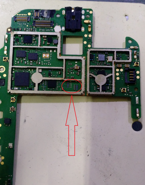

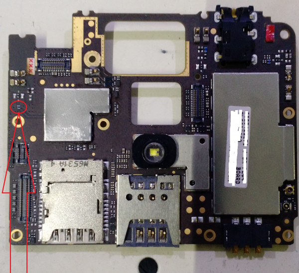

Olá a todos, Hoje venho compartilhar uma solução que encontrei para o moto G4 play com sinal oscilando, sinal fraco ou inoperante.
Após analisar o circuito identifiquei dois capacitores que fazem a ligação com a antena.
Trocar os componentes indicados nessa imagem.
Os capacitores podem ser retirados de sucatas de moto G2.
Obs: Antes de trocar os componentes, verificar as antenas.
Espero que essa solução ajude. Obrigado.
