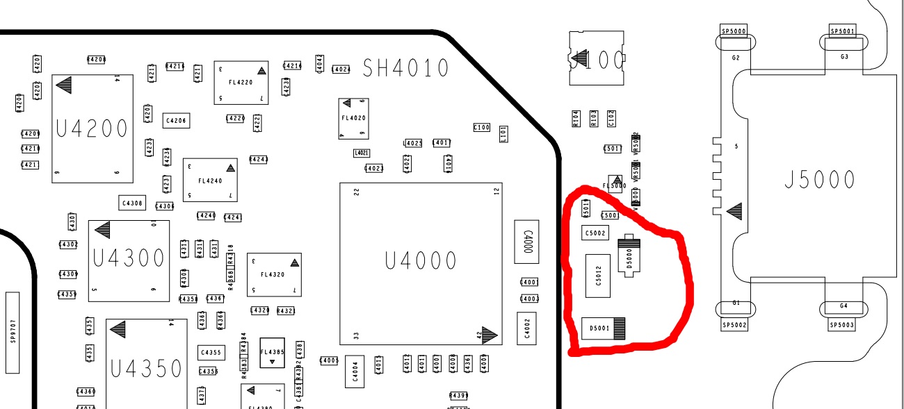

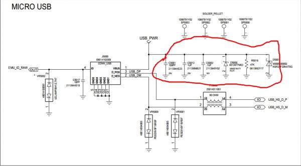

Postado Janeiro 19, 2017 8 anos Amigo terá de pegar o esquema elétrico e medir os capacitores, resistor e o diodo zener na entrada da porta usb. Verifique todos os componentes. Estou enviando um exemplo, tirei como base o xt1033 moto g 1
