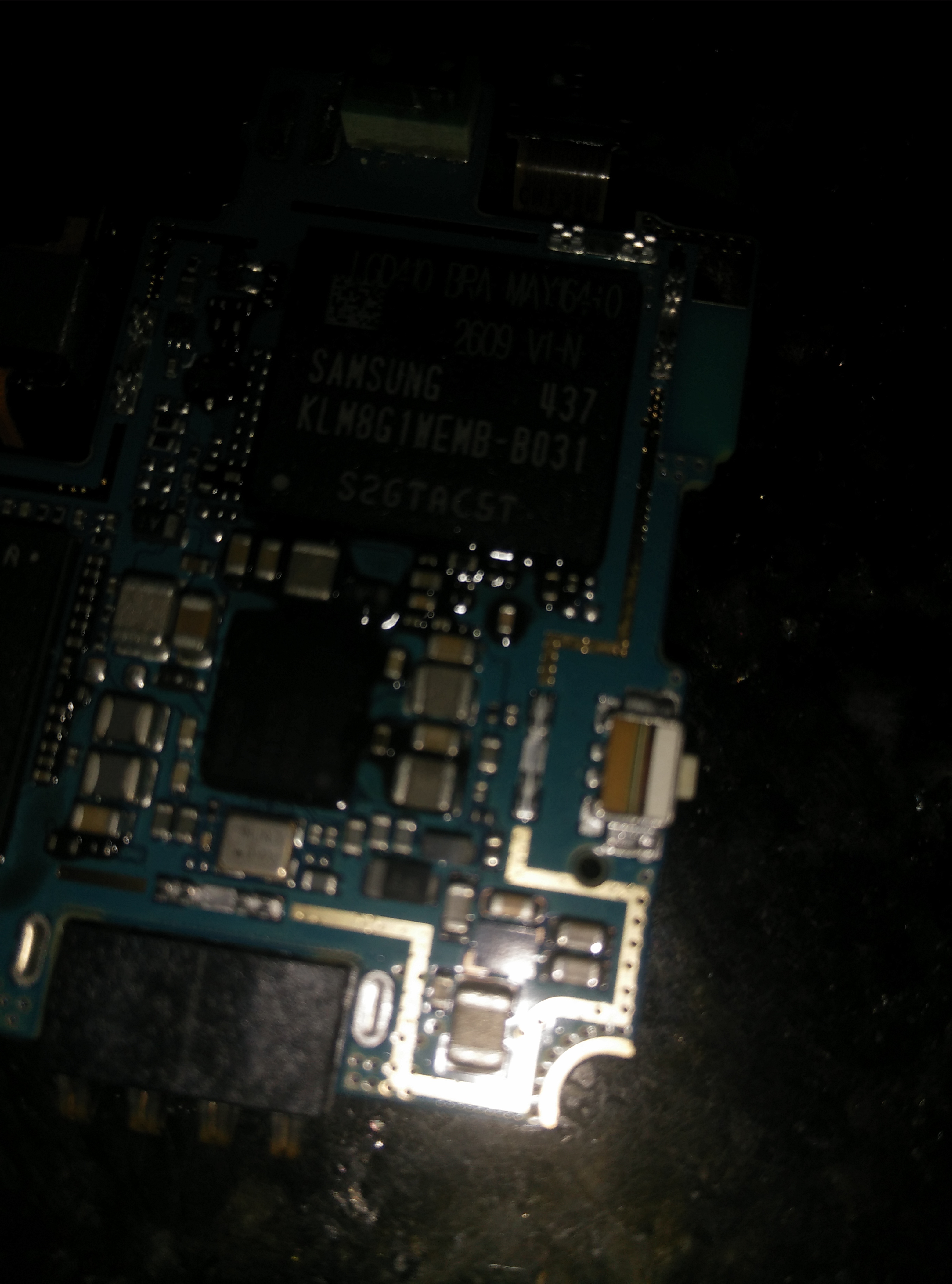

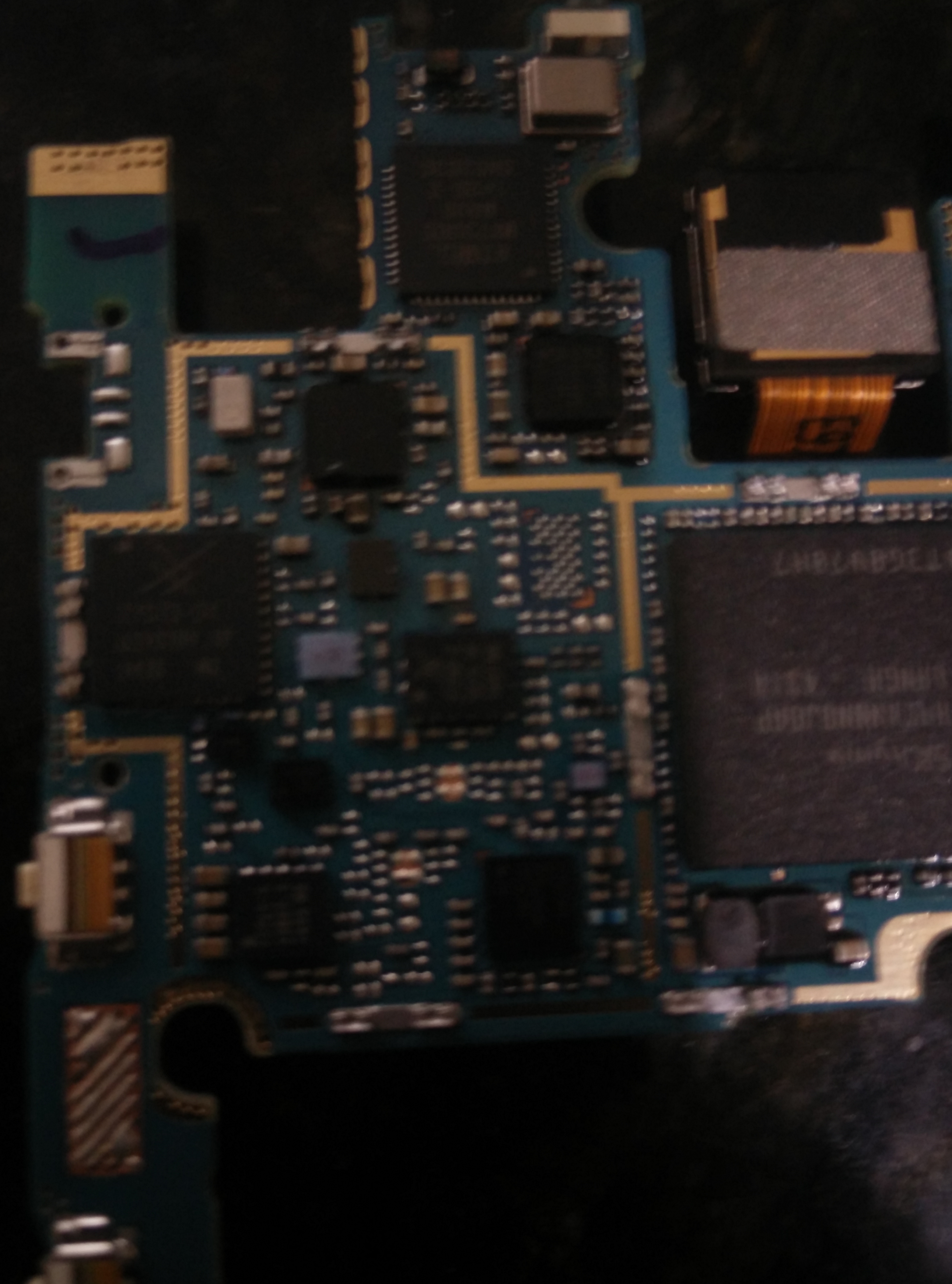

Postado Setembro 21, 2015 10 anos pessoal boa noite.preciso de ajuda urgente,eu tenho um lg l90 tava acendendo normal com o display mesmo quebrado,efetuei a troca do display ficou acesso por 5 minutos logo em seguinda esquentou um pouco la proximo a conexão do flex do display e o cel se apagou e agora não acende mais de forma alguma,alguém pode me ajudar me informando o que causou esse problema e se ainda tem jeito esse celular??

Postado Setembro 21, 2015 10 anos boa noite.. pode mandar a foto da placa em uma boa definicao... ja chegou para mim varios com ese defeito... oq acontece e q cuando fez a troca do display deu um pequeno curto no conector do lcd... ai acaba queimando um pequeno diodo q fica na parte oposta da placa quase embaixo do conector do display... o jeito de evitar isso seria colocando um pedaco de fita isolante ou termica onde encaixa o lcd.. para evirtar q ao fechar o aparelho encoste nos capacitores que estam em volta... mas tem solucao sim... fica susegado

Postado Setembro 22, 2015 10 anos Autor boa noite.. pode mandar a foto da placa em uma boa definicao... ja chegou para mim varios com ese defeito... oq acontece e q cuando fez a troca do display deu um pequeno curto no conector do lcd... ai acaba queimando um pequeno diodo q fica na parte oposta da placa quase embaixo do conector do display... o jeito de evitar isso seria colocando um pedaco de fita isolante ou termica onde encaixa o lcd.. para evirtar q ao fechar o aparelho encoste nos capacitores que estam em volta... mas tem solucao sim... fica susegado AMIGO AGRADEÇO MUITO POR ESSA AJUDA EU TENHO QUASE CERTEZA QUE FOI ISSO SIM.TO TE MANDANDO AS FOTOS AGORA MESMO
Postado Outubro 29, 2015 10 anos irmao.. faltou a foto da parte de tras do aparelho.. tem como mandar x favor... aparte de tras da placa
