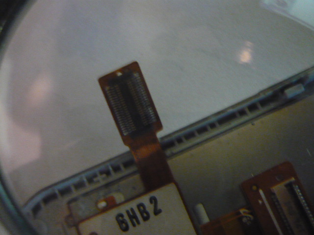

post-149708-139967623272_thumb.jpg Constatei alguns pontos de oxidação em um dos lados do cabo( primeira foto ) e no lado correspondente a ele na placa. Como se faz uma lavagem, não sei se o nome é esse mas vocês entenderam Obrigado.

Sr faça uma limpeza com Álcool isopropílico,utilize uma escova dental ou pincel,para tirar o vestígio da oxidação,limpe o conector do flex na placa também.

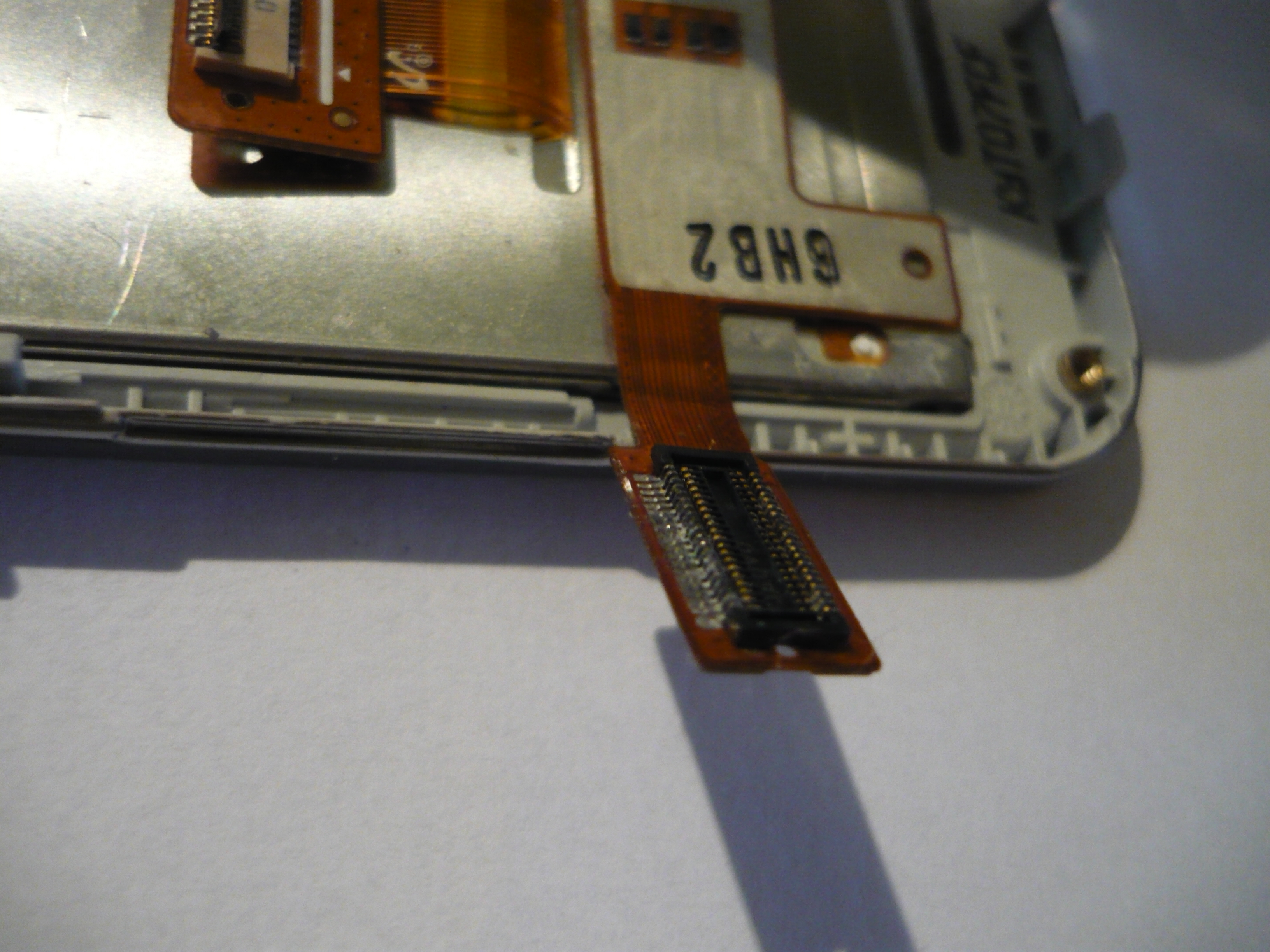

Fiz uma lavagem com veja e depois com alcool como citado no topico sobre lavagem e vou esperar até secar, já está bem mais limpo do que estava, me parece que um fio do conector do cabo está danificado (só) ele está um pouco mais escuro que o resto . post-149708-139967623488_thumb.jpg

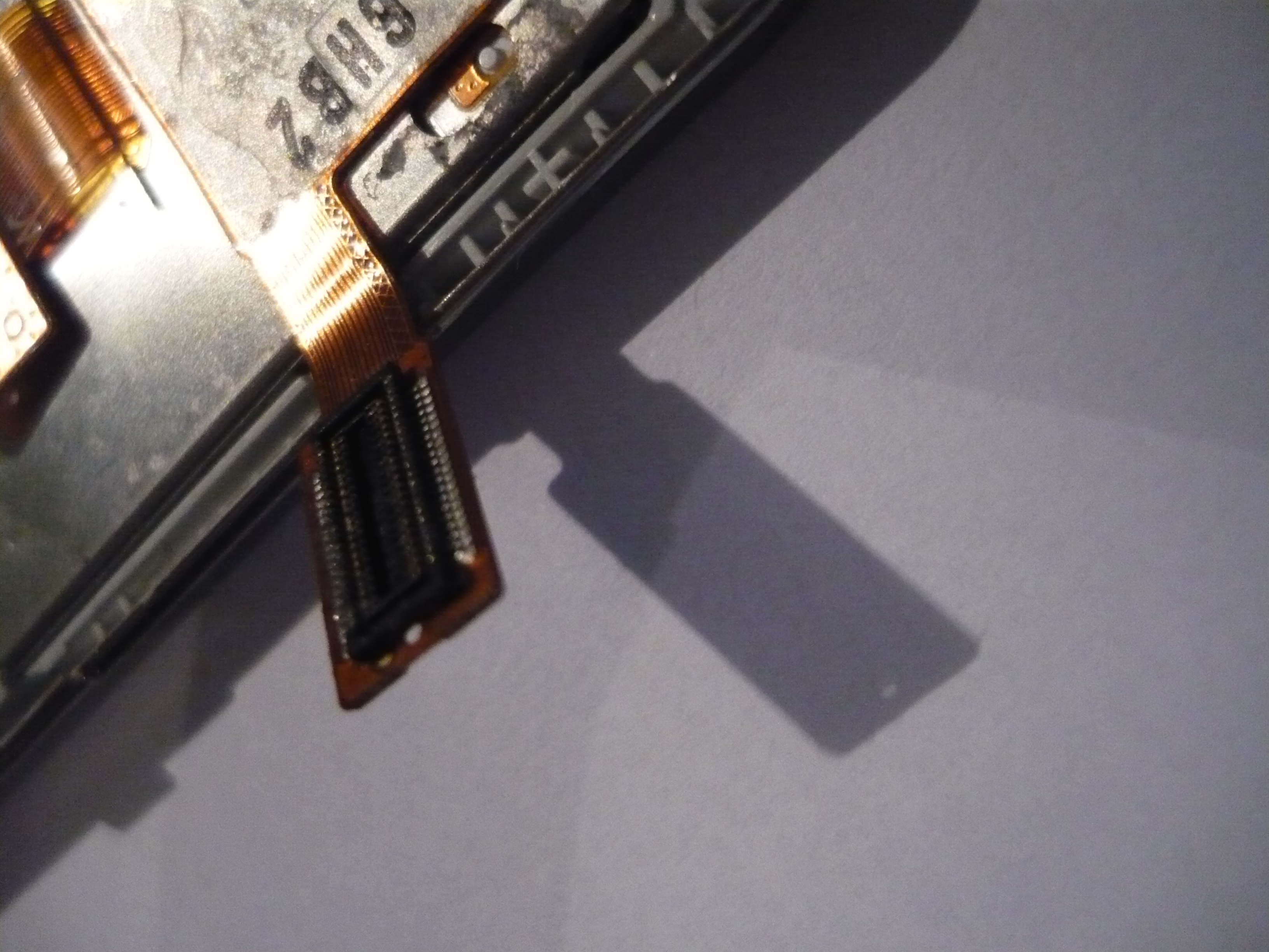

. [ATTACH=CONFIG]21646[/ATTACH]
amigo, pela imagem eh bom mesmo vc partir pra troca do flex do lcd, pq tah bem oxidado ainda!!!
e o conector na placa , ficou melhor q isso ou tah igual??
posta uma foto tb se possivel, talvez facilite mais um pouco , pra q a gente possa ajudar!!
lembrando q no reparo q o amigo reginaldo sugeriu, eu mesmo jah obtive sucesso fazendo simplesmente uma ressolda no local indicado!!

Não tenho estação de ar, eu não sou profissionalizado nessa area, só faço serviços particulares pra familia, como tenho conhecimento na area de informatica resolvi mecher nos celulares que estão com defeitos simples. o conector ta branquinho, vou fazer um teste com outro cabo flex e posto o resultado, desculpe pela demora pra responder, estava atrás de um cabo flex.
Problema detectado, troquei o cabo flex e o problema persiste nos levando a uma unica conclusão: o problema está no Display, estou providenciando um novo para trocar, se não for isso não faço mais a minima ideia do que seja.
