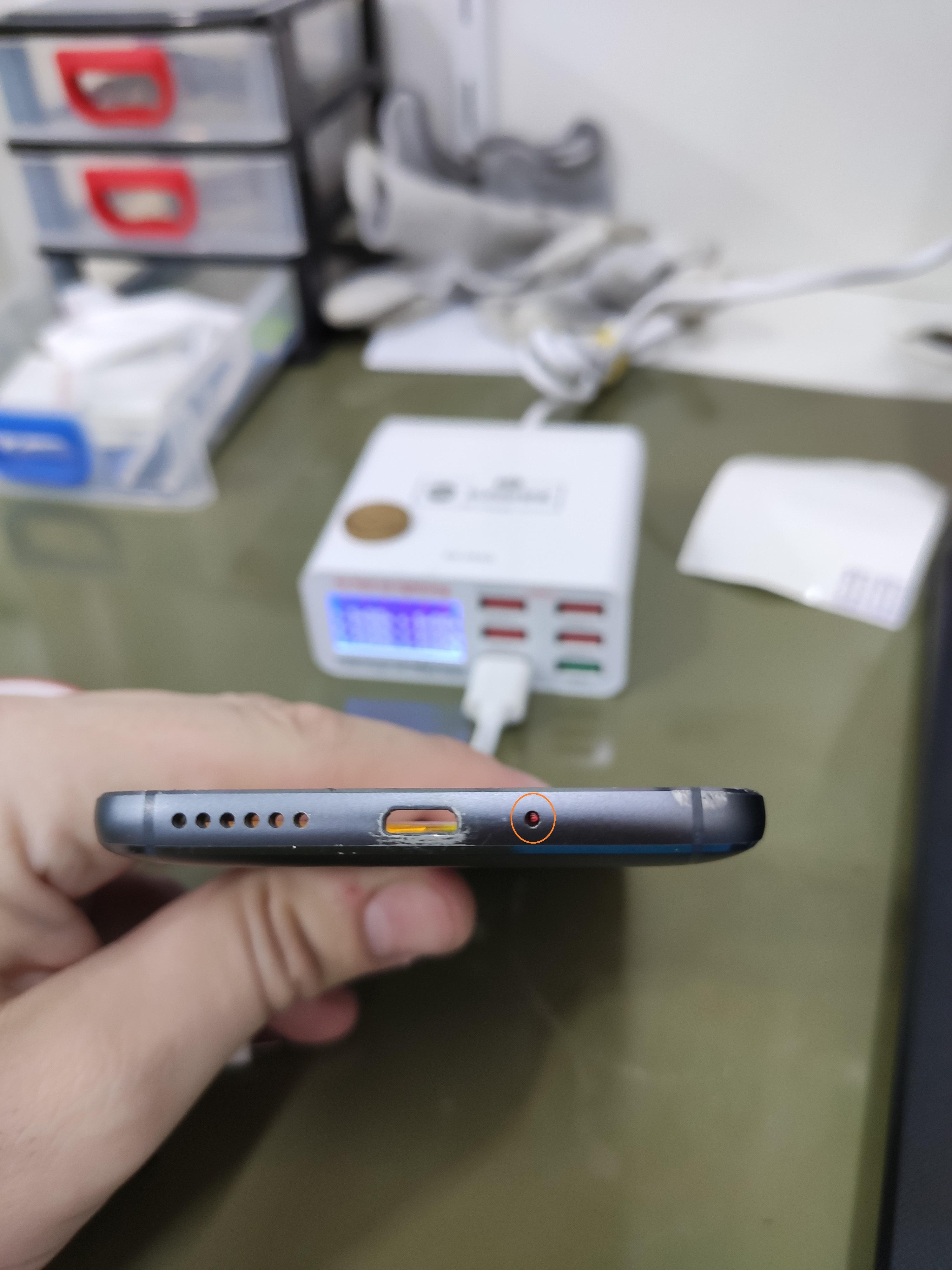

Postado Fevereiro 24, 2020 6 anos Estou com um Moto G5s que troquei a frontal, e ao fazer os testes, antes de colar a peça, descobri que o aparelho capta o som da minha voz APENAS quando efetuo uma LIGAÇÃO e coloco no viva-voz. (se não estiver no viva-voz a pessoa do outro lado não me escuta). Em aplicativos como gravador de voz e Whatsapp o som também não é captado. Analisando outras placas do mesmo aparelho, percebi que posso ter perdido uma borrachinha vermelha que cobre um dos microfones (imagino que seja um sensor). As minhas dúvida são : 1- Será a falta dessa borrachinha que está causando este problema: 2- Porque o aparelho somente reconhece som no viva-voz nas ligações e não reconhece quando gravo um som em aplicativos. Observações : Já reinstalei a ROM e nada adiantou. Sou novo na área (quem tiver humildade e puder me ajudar ficarei muito grato). Deus abençoe.
Postado Fevereiro 24, 2020 6 anos Esse aparelho usa dois microfone, um em baixo e outro em cima, quando coloca no viva voz ele começa a usar o microfone de cima, gravar voz e whatsapp usa o microfone de baixo e mesmo deve estar ruim, não tem haver não funcionar microfone com a borrachinha, ela serve pra ficar um som mais direcionado e limpo. Troque o microfone de baixo q terá êxito
Postado Fevereiro 24, 2020 6 anos Bom dia só complementando o que o amigo acima disse, veja se não está obstruído a saida do microfone, g5s tem o furo do microfone exposto, faça uma limpeza com escova fina e alcool, poste resultados e bom trabalho. 0
Postado Fevereiro 25, 2020 6 anos Autor Muito obrigado, meus amigos! Irei fazer a troca desse microfone e voltarei aqui com o resultado. Fiquem com Deus!
