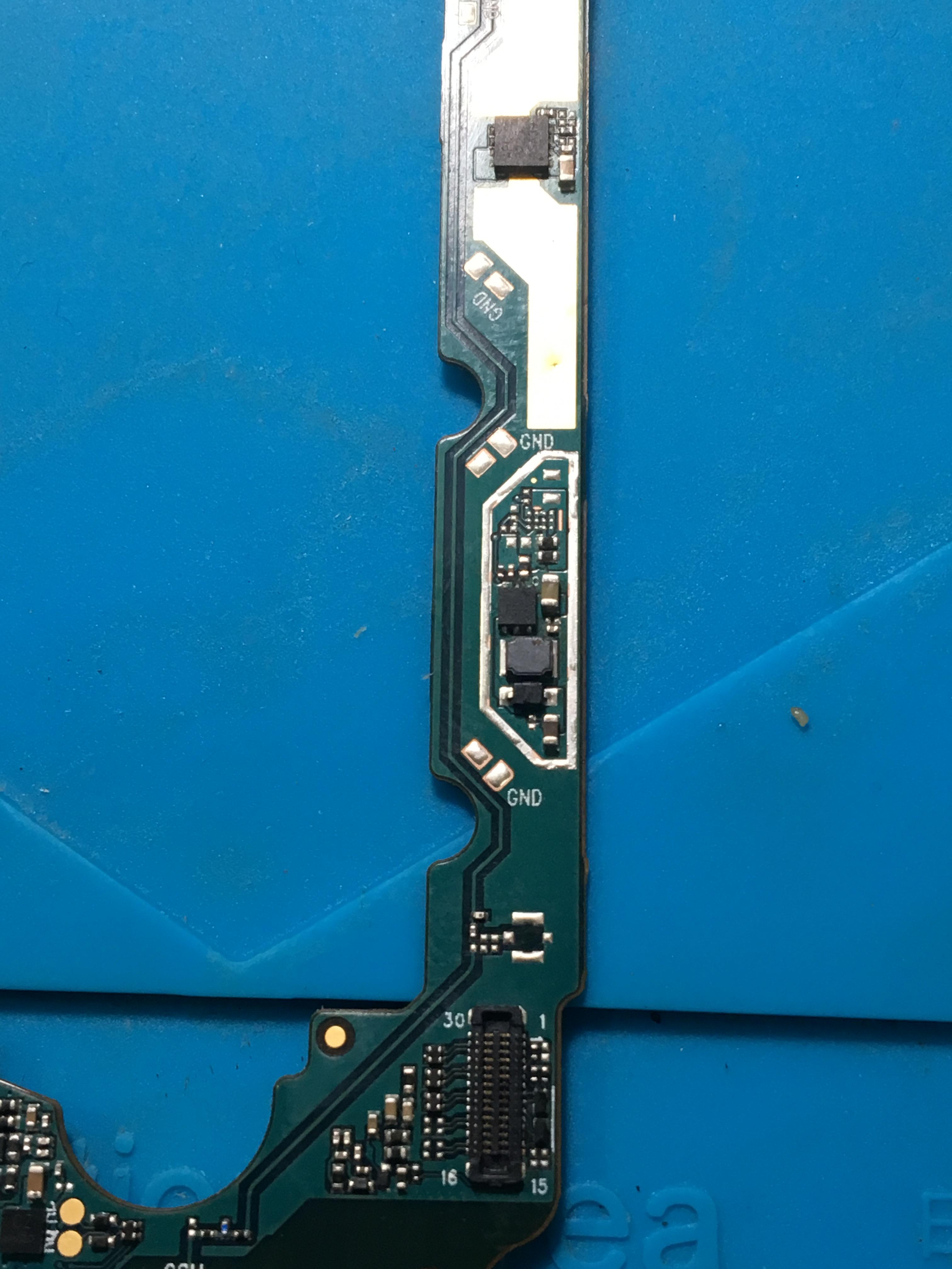

    ja peguei esse modelo, tive que troca o diodo, manda foto da placa que digo onde pode estar o problema.
  • Rafael Vasconcelos
    Rafael Vasconcelos
    coloca uma foto da placa que mostro.
  • Vejam se o segundo pino da bateria ta dando contato na bateria. Peguei um aqui com pino quebrado e não tinha iluminação.  Feito o jumper e resolvido. Veja imagem.

Bom dia amigo, estou com o mesmo problema, tela escura , teria como vc me mostrar onde fica esse diodo?
ola boa noite problema rotineiro no K4 existe duas formas de resolver: uma ressoldando o componente se o mesmo não estiver danificado e somente for uma quebra rompimento de solda Segunda: retirando o componente e fazendo Junpers na placa, já fiz os dois procedimentos e ambos voltaram a funcionar o aparelho  !!! componente fica logo acima do conector da tela tem cor branca com 8 Peds .
Outra observação seria olhar atras do display se nenhum componente esta fechando curto no FLEX da tela !!! Espero ter ajudado a intenção foi boa !!!

Em 22/04/2019 em 15:29, vasconcelos123 disse:
boa tarde conseguir resolver um problemas desse trocando o diodo e a bubina .
amigo vc pode me indicar de onde vc tirou esse resistor? vc pode indicar outra placa de onde eu posso tirar?
1 hora atrás, robson.celular disse:
perdao o diodo
Irá encontrar em várias placas de sucata, samsung, lg , fique atento apenas que diodos tem polaridade,( catodo, anodo, ou + e - a groso modo) caso coloque em posição contrária não irá funcionar. Espero ter ajudado.
